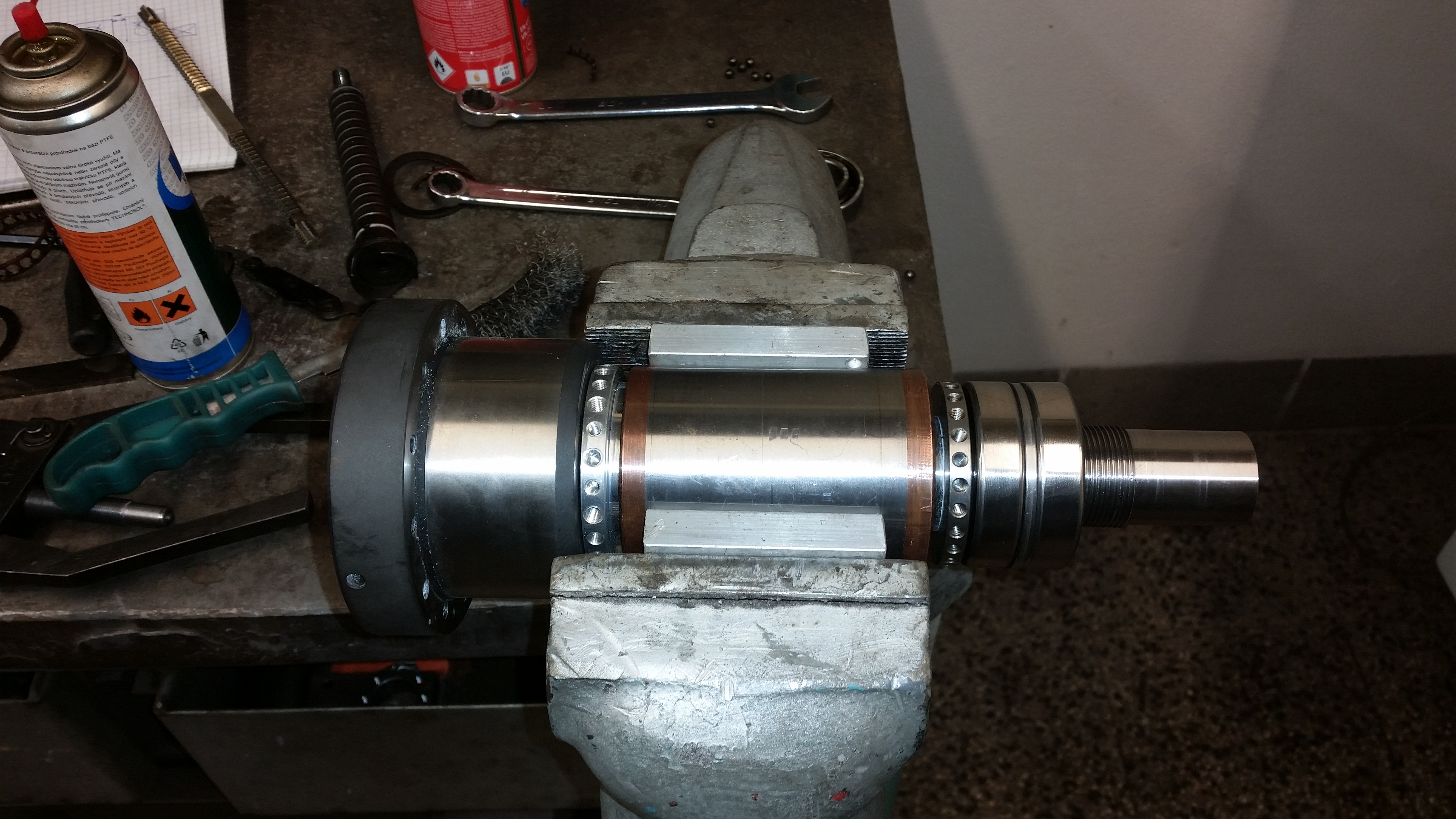

A1 ( náhrada předního víka a ložiska dvojicí vřetenových ložisek)
Atas na vřet ložiskách.PNG (7.99 KiB) Zobrazeno 4603 x
Tyhle úpravy už jsou trochu náročné a taky lezou do peněz. Dvojice ložisek FAG B71904 stojí cca 4500. Mimo to je třeba upravit hřídel : závit M20*1 a úprava průměru za ložisky, aby bylo možné je stáhnout. No a vyvážit !!!
Je tedy třeba vyrobit tyto tři díly : Upínka ložisek, přední víko, labyrint. Zadní víko a ložisko jsem ponechal beze změn. Takto upravený motor již vykazoval dobrou životnost (cca rok provozu) a tuhost i v axiálním směru. Protože hliník je při obrábění intenzivně chlazen vylezl další problém - do motoru se dostala voda. Motor by v horizontální poloze a slabé místo byl konektor (konkrétně vývodka) a vývod hřídele okolo zadního ložiska.

Protože se zadní uložení ukázalo jako poddimenzované upravil jsem hřídel (M8*1) a přes mezikroužek stáhl dvojici ložisek 6000 vnitřními kroužky k sobě a vnější kroužky jsou rozpínány vlnovcovou podložkou. Zároveň jsem obě víka motoru opatřil zápichem a těsnicím kroužkem. Jako nejslabší místo se mi nyní zdálo mazání ložisek. Na to ujišťování o "doživotních" náplních jsem viděl už moc suchých ložisek. Takže přisla na svět další verze.
A4 (přimazávání ložisek olejovou mlhou)
Když se kouknete do katalogu tak konkrétně ložiska FAG 71904 mají pro vazelinu 38k ot/min, ale pro olej 56k ot/min ! Protože se mi přimazávání ol. mlhou již osvědčilo v minulosti, přistoupil jsem k potřebným úpravám.
Přední ložiska jsem rozsadil o 2 mm od sebe, stáhl přes mezikroužky a do vnějšího mezikroužku udělal kanálek pro mlhu. Přední a zadní víko jsem opatřil kanálky a mezi víky je trubička 6/4 z nerezu, napasovaná na délku do lůžek s O kroužkem. V zadním víku jsem mlhu přivedl mezi ložiska do místa vlnovcové podložky. Ty kanálky daly hroznou práci !! Všechna ložiska jsem vymyl od vazelíny a před montáží namazal jemným olejíčkem na vysokorychlostní ložiska. Olejová mlha je generována v přimazávání a dávkována pneumatickým časovačem cca 2 kapky/15 sec. Přebytečný olej při horizontální poloze motoru stéká do dolní části motoru a přetlakem je vytlačen výfukem. Pro svislou polohu motoru je v předním víku sběrný kanálek a opět výfuk. Něco samosebou vylétá přes přední ložiska labyrintem. Asi po týdnu chodu jsem motor otevřel a byl uvnitř jenom mírně mastný. Zda to nezpůsobí problémy se časem uvidí.

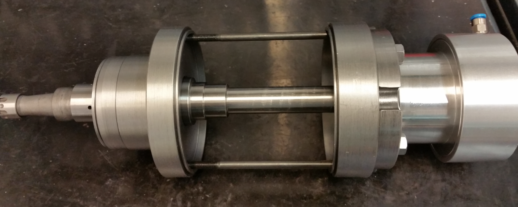

A5 ATC (výměna nástrojů)
V současné době je rozpracován Atas (moc z něho už nezbylo) na automatickou výměnu nástrojů. Je uložen na dvojici 71905 vpředu a 71901 vzadu. Zadní pár je plovoucí pro eliminaci teplotní roztažnosti. Upínací kužel je rozměrově shodný s kuželem ER20 a trny by měly být pro ER11, ER16, B10 a bude li čas tak i tepelné upínače tak do 10. Výroba hřídele je dost časově náročná - 2x žíhání, kalení, předbrus, temperování, finální broušení. Až se to pohne dám vědět. Dost mne šokovalo, že ložiska FAG 71905 mi můj dodavatel garantoval až na červen 19 !! //psáno v lednu// Naštěstí jsem je sehnal jinde a nevypadají jako podvrh.
ATC Atas.PNG (10.22 KiB) Zobrazeno 4603 x
/// ten pneuválec je šišatý protože na jedné straně od osy je kreslena 80 na druhé 63 - nevěděl jsem zda ta 63 bude stačit ///

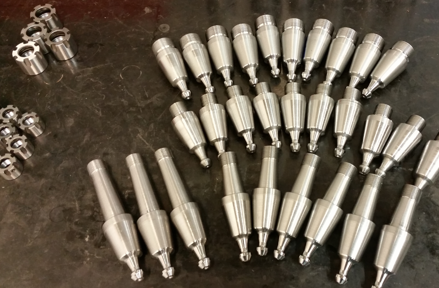

Polotovary hřídelí
Polotovary trnů
Výroba komponentů
Sestava mechaniky pro testování upínačů
Broušení sestavy talířových pružin táhla upínače
Měl jsem velkou hubu o vnitřním chlazení nástrojů a odměřování polohy, ale to se moc nedařilo a nakonec jsem musel dva Atasy dokončit bez toho. Zatím slušně makají. Jeden má k dispozici diskový podavač s 12 nástroji, druhého krmí obsluha.

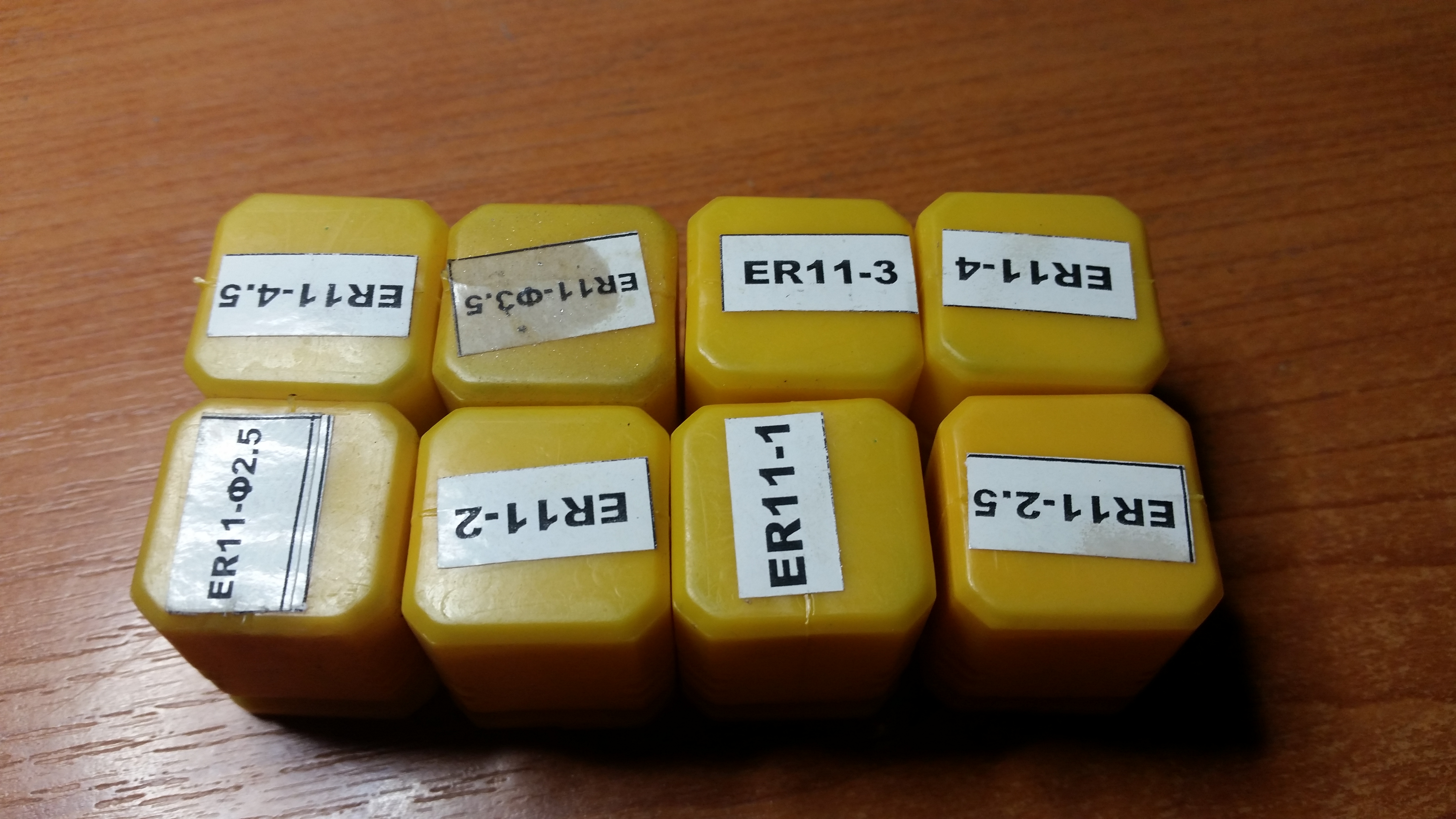

Mam jen jednu okrajovou poznamku. Zminujes ER klestiny prodavane ve zlutych krabickach a naznacujes jejich apriori nepresne provedeni. Musim rict, ze ve zlutych krabickach se vcelku levne prodavaji i perfektni klestiny dle DIN 6499B, napriklad korejsky Bluetec a jejich produktove rady BER-11 , BER-16 , BER-20 atd. Ty maji specifikaci max. 0.005mm obvodove hazeni a ani jedna z cca 20ks ktere mam neni pres. Chce to zkratka dat si zalezet na vyberu dodavatele. Taky mam samozrejme noname klestiny za 20Kc ve zlute krabicce, ktere hazou 5-6 stovek, ale to neznamena ze jsou tak spatne vsechny.
Jo specifikoval jsem to pitomě. Kdysi jsem koupil na Aukru dvě sady ER 11. Porůznu se to objevuje pořád. Vypadají takhle a to fakt nebrat :
Není na tom žádný výrobce. Takže odkazy na kvalitní kleštiny vítám a děkuji.

Ještě ke kleštinám ze "žlutých krabiček".
Repasoval /ložiska/ jsem vřetýnko s ER11. Kuželová dutina už byla trochu horší tak jsem ji přebrousil. No a využil jsem to ke kontrole těch "žlutých" kleštin. Jak psal výše Packa. Házivost od 0,01 /výjimečně/ po 0,38 !!!
Atrapy na snímku jsem ani neměřil.
Ze dvou sad jsem vybral 7 ks jako použitelné.
