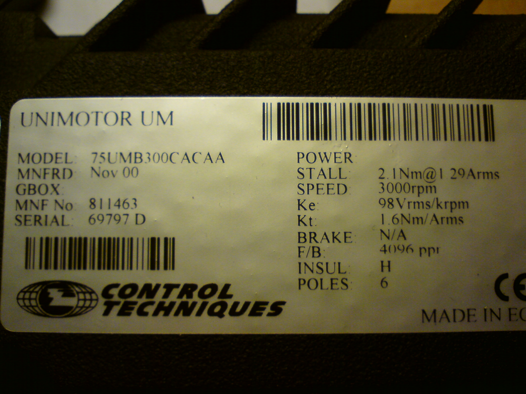

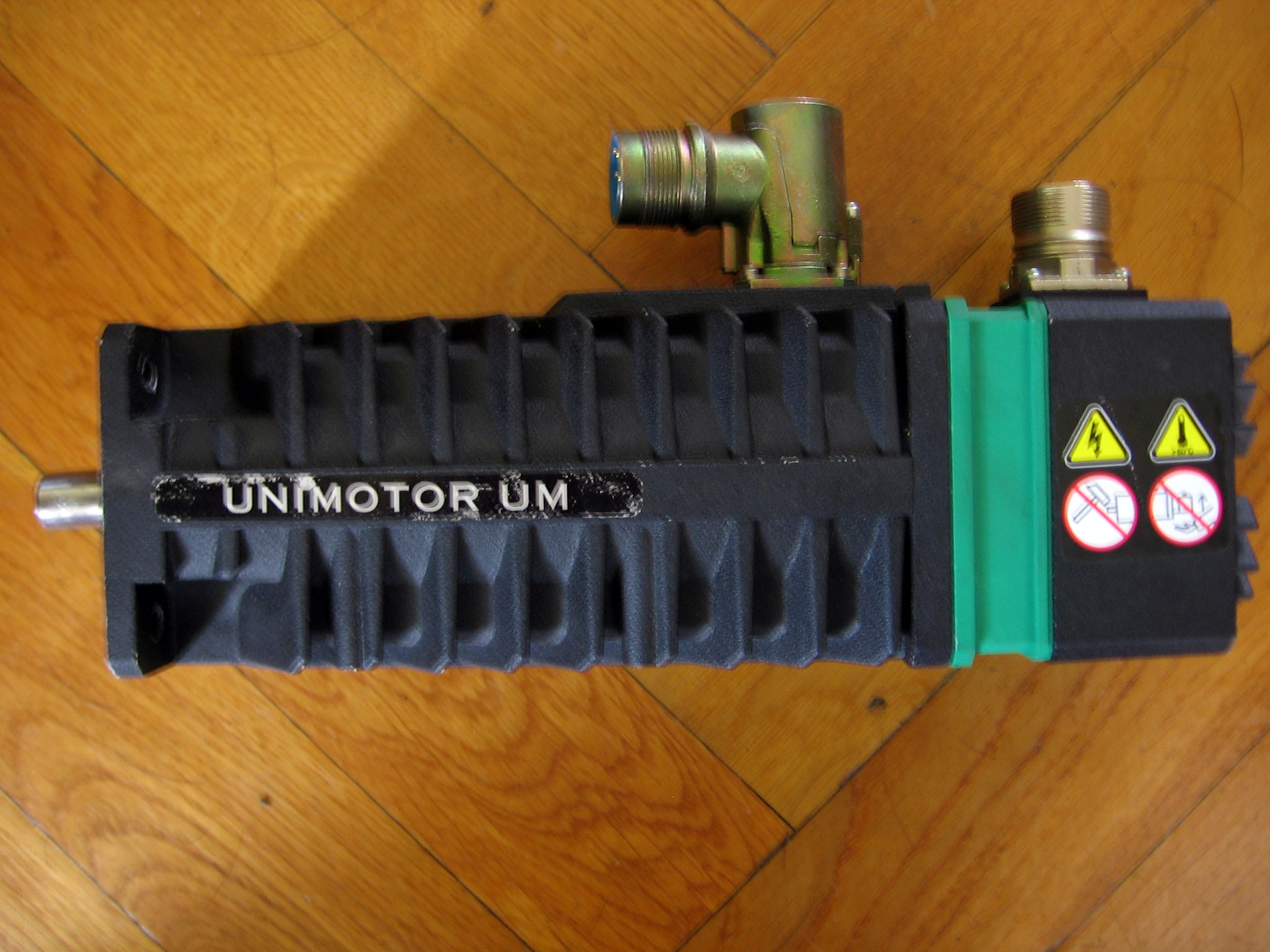

Ahoj chtěl bych toto servo rozjet přes frek. měnič, poradítemi někdo jak nato?? díky moc dynty, v tom to směru nejsem ¨odborník¨
Pupak
Příspěvky: 1457
18. 9. 2009, 6:26
Hezky foto,ale to podstatny tam videt neni. Bez parametru ti tezko nekdo s nastavenim poradi.

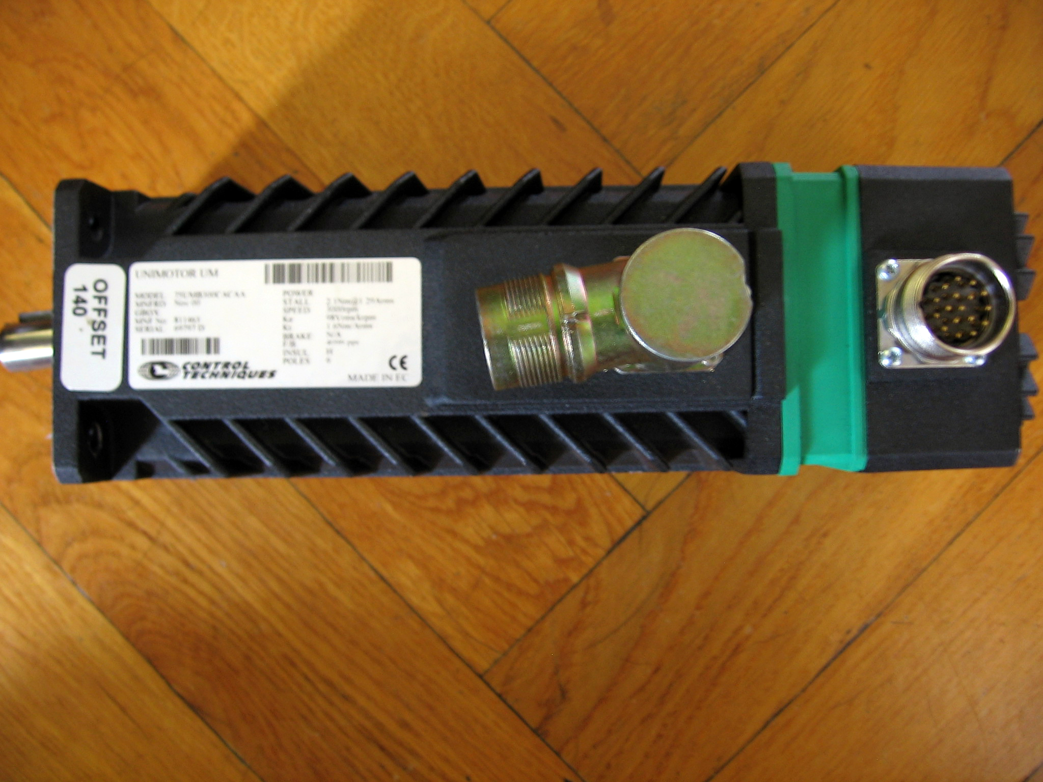

dyntyd
Příspěvky: 387
Registrován: 13. 12. 2007, 1:40
Bydliště: Hradec Králové
18. 9. 2009, 6:45
Pardon posílám nové + foto šroubu z brněnské výstavy

Prosím poradte jak to mám zapojit, díky moc .

Pupak
Příspěvky: 1457
21. 9. 2009, 11:23
S timhle motorem budes mit problem. Ma velky vykon pri malem napeti,tzn. bude potrebovat velky proud. Pro 1kW alespon 10-12A.
Na to budes potrebovat alespon 3-4kW menic na 220V a 6kW na 380V.
Nastavit vhodnou U/f charakteristiku a mel by fungovat.
Pro rizeni menicem jsou lepsi motory na 300V. Ty se daji ridit v pohode.
Tady budes muset mit menic jak krava a jeste pojedes na polovicni vykon. Zkus ho vymenit za podobny,ale na 300V.

martyxxx
Příspěvky: 191
Registrován: 16. 10. 2008, 9:19
22. 9. 2009, 7:05
Podívejte se pořádně na štítek, je to motor na 300V - těch 98V je konstanta na 1000 otáček a motor má 3000 ot. max., takže při 300V.
