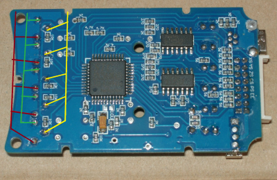

Dobrý den,
známý mě poprosil o to, abych mu zprovoznil pojezdy na gravírovacím laseru, které má teď řešené kličkou na kuličkovém šroubu a už ho nebaví přejíždět tak ručně (laser sám popisuje plochu asi 100x100mm pomocí zrcátka, na větší popis je potřeba přejezd). Pokud možno do 8 000 s deskou, ovladačem, krokáči pro posuvné osy a zdrojem.
Desku jsem vybral http://www.cnc1.eu/sk/h5controller.htm
Hlavním požadavkem bylo ruční polohování všech os s rychlostí posuvu na potenciometru a možnost fungování i bez propojení s PC.
Jedinná osa, která se pak má propojit s PC (v budoucnu) je rotační, která musí spolupracovat s laserem, zbytek stačí ruční pojezd.
Nemůžu na internetu najít žádný ovladač, co by měl jeden potenciometr pro všechny osy a fungoval bez pc. Tak se chci zeptat, jestli by nešlo vzít tento ovladač : viewtopic.php?t=9467 a nahradit všechny trimy jedním potenciometrem pro všechny osy. Bohužel nedokážu z těch fotek vyčíst, jestli by přemostění jako na obrázku nezpůsobilo, že by všechna tlačítka ovládaly všechny osy. Má někdo nějakou podobnou zkušenost s takovou úpravou?
Budu vděčný za každou pomoc, klidně tip na jiný ovladač, cenově by bylo fajn se ale vejít do
1 500korun. Děkuji
Manuální řízeni CNC, úprava ovladače

Asi by to mohlo jít nahradit jedním potenciometrem.
Nechej tam jeden trimr a ostatní vyndej, výstupy žlutá čára propoj

Předpokládám, že princip celého zařízení je potenciometr - výstup z něj jde do AD převodníku a podle napětí se generujou obdélníky pro driver. Tvarovaný je to HC14 a stav na tlačítku to puští ven. A to je tam 4x. Potud dobrý, ale jak chceš řídit tu rotační osu? Myslím, že to takhle nerozchodíš. Pár podobných věcí jsem dělal a určitě to není práce na odpoledne. Osy X a Y jsou vcelku v pohodě protože to bude podobný rozměr. Ale už osa Z je vopruz, u fiber laseru je to doostření docela hoňka a 0,5mm je poměrně velká míra. Tady možná bude potřeba jezdit pomaleji. Pokud nejsi schopen si to sám naprogramovat třeba na Arduinu, kde by to bez problémů šlo, tak rovnou kolegu upozorni, že to nebude tak jednoduché.

A to má fungovat analogově, tedy přibližně?
Něco ve stylu: "... ještě, ještě, ještě kousek, to už je moc, kousek zpátky ..." ?
Skoro bych čekal, že když má galvem rozmítaný popisovací laser (což není levná hračka), tak by chtěl spíš nějaké přesné digitální řízení, aby motivy mohl navazovat na sebe.
Takže tam nějaké točení potenciometry asi není to pravé.
Navíc by ty krokáče snad měly jezdit podle nějaké rampy, a ne je zapnut rovnou na plnou rychlost. Pokud by to nějaké rampy poskytovalo, tak bys asi musel jezdit vždy všema osama najednou. Nějak si to nedovedu představit jako vyhovující řešení.
Pokud už by to mělo být jenom tak pro přibližné ježdění od oka, tak to můžeš rovnou honit krokáče nějakým triviálním generátorem s 555 za pár korun, nebo tam dokonce místo krokáčů osadit nějaké DC motory a řídit to napětím.
Takže bych to spíš viděl na něco s procesorem, LCD displejem a pár tlačítky. Tam si tlačítky navolíš nějaké rychlosti a rampy, ale hlavně přesně zadáš o kolik v každé ose chceš popojet.

Ten ovladač je víceméně jen pro zvýšení komfortu při práci, někdy poposuje formy a přejíždět furt sem a tam je otrava. Na přesné pojíždění, navazování a řízení té rotační osy při popisu se deska propojí s laserem a přes počítač si to umí řídit pohyb os.
jde mi jen o to aby ten ovladač teď fungoval pro takové ježdění +-, rychle by si dojel k místu kde potřebuje a pak stáhl rychlost na poťáku a pomalu si dojel na místo. Přesná poloha jde vyřešit posunutím popisu v programu.
- Příspěvky: 10287
Tak to asi nejjednodušší a nejlevnější je tam opravdu strčit jenom nějaký DC motor, DC regulátor a nějaký zdroj.
Tohle všechno je třeba na Aliexpressu ve velké škále za naprosto směšné peníze v řádu desetikorun až malých stovek.
Pokud bys trval na krokáčích, tak Arduino Nano, příslušný CNC shield, 2 Pololu drivery a nějaký zdroj. Na ovládání 2 potenciometry a triviální program, který ti spíchne kdekdo (třeba i já), pokud to nechceš dělat sám.
