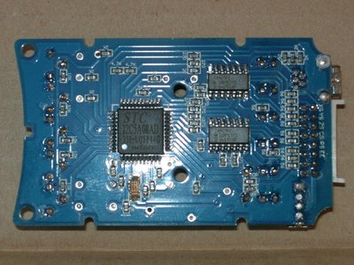

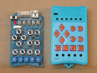

má to někdo prakticky vyzkoušeno (já to zatím jen připojil k USB a mým pseudoosciloskopem mrkl na výstup X-STEP, byly tam takový divný jehly o frekvenci 425Hz, což se asi bude dát štelovat těmi trimry)? Existuje k tomu nějaký návod? Základní funkce je mi samozřejmě celkem jasná, ale třeba ty Function Extension 1 & 2 by mě zajímaly, co myslej tim Manual digital speed control knob (EDIT: jo aha, tim myslej asi právě ty trimry :)), jestli to USB má i jinou než napájecí fci (asi ne, počítač na zásun vůbec nereagoval) a hlavně jestli to má i nějakou akceleraci nebo jestli to hodí nastavenou frekvenci rovnou natvrdo..?

Teď koukám (na těch vnitro fotkách je to vidět), že jsou z toho USB vyvedený i nějaký datový signály, imho to bude na ten upload firmware, což je vlastně docela chytrý, než se srát s nějakými speciálními konektory, prostě to jen spájej, daj do krabičky a někdo jinej to v klídku připojí na obyč USB a oživí..
