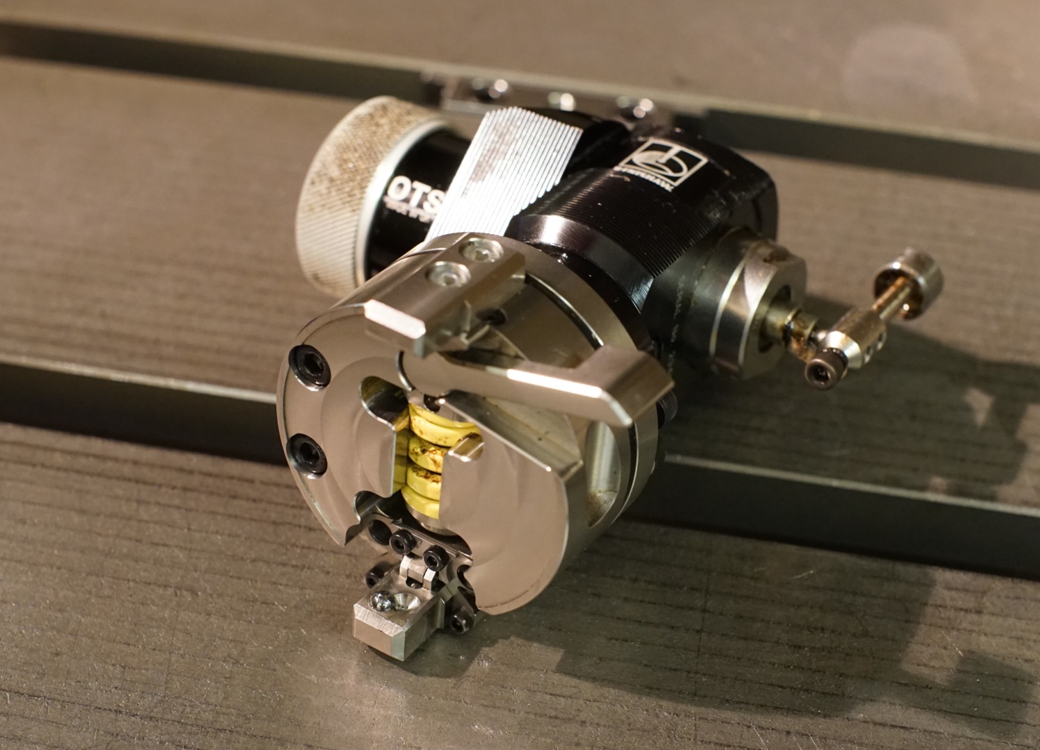

Zdravím, nemáte někdo zkušenost s odnímatelnou nástrojovou sondou? Potřebuji získat větší prostor na stole a sonda mi překáží. Slyšel jsem, že nějaký tip existuje přímo do drážky a je možné sondu v případě potřeby sundat s přesnosti cca 0,01 mm. Myslím, že je to ale zbytečná investice když už sondu mám akorát potřebuji vymyslet nějaký držák do drážky. Jestli to tu někdo řešil, budu rád když se se mnou podělí o zkušenosti. Sonda je připojená kabelem ale to by se dalo vyřešit, nějakou odkládací základnou v prostoru stroje. Budu se těšit za příspěvky.

Tak jsem zjistil jak se věci mají. Dá se koupit original základna která se skládá z části do drážky - cena 9845 Kč a z části, která se přišroubuje na sondu - cena 22375 Kč. Je to hnus.

chces vyfotit original? Mam to tu na dilne.
Re: Nástrojová sonda od Renishaw
Napsal: 9. 1. 2020, 9:58
od LcMc439
To by bylo skvělý.

Tu základnu máme také , s tou přesností na 0.01 upnutí nevím moc tomu nevěřím . Centruje se to na takové kuličky na každé straně jsou 2 , jedna na základně a jedna na sondě . Pokud sondu sundám a potřebuji měřit průměr tak jí radši znova zkalibruji je to okamžik a mám jistotu , na měření délky není problém tam to funguje dobře . Jen jedna poznámka , ten mechanismus vydržel 2 roky pak v tom něco ruplo a už ta boční páčka nesvírala .

zasilam

Moc děkuji, napadlo mě že by tedy stačilo vyrobit si nějakou svojí jednoduchou základnu, když se to stejně musí zkalibrovat. A ten program na kalibraci sondy sis tedy upravil aby neměřil délku? No a co ostatní nástroje v zásobníku? To je musíš zase všechny přeměrit? Ještě vymyslet nějaký jednoduchý zámek aby to bylo jednoduchý na výrobu a přitom to mělo opakovatelnou přesnost. Budu rád za nápady. Opravdu se mi nechce dávat přes 30 tisíc za něco co není spolehlivý.

Hele je to základní věc s použitím té nástrojové sondy . V podstatě a zjednodušeně to funguje tak že si do držáku upneš přesný válec ( já tam mám stopku od zlomené TK frázy ) a ten si změříš mikrometrem , délku na to je postup ale je to v podstatě jedno ( jedno to samozřejmě není aby mě někdo nechytal za slovo ) , hodíš si to do tabulky nástrojů pod nějaké číslo ( já to mám na konci zásobníku na 30 ) . Do MDI si navolíš cyklus pro kalibraci sondy mám dojem že je to 480 ale nepamatuji si to přesně , najedeš nad hříbek ( cca. 5mm ) a spustíš , nejdříve se to dotkne ze shora a pak z každé strany hříbku a to je vše . Tím máš sondu zkalibrovanou a všechny nástroje se už na vždy měří proti tomuto kontrolnímu trnu . Pokud sondu sundáš a vrátíš spět tak jen znovu pustíš tu kalibraci a hotovo . Do MDI si hoď bloček , vyvolat 30 , najetí na sondu , vyvolání kalibrace a uložení TOOL CALL 0 a hotovo . Stáhni si manuál pro tvůj hajdoš , je to tam pěkně popsáno .

Díky za podrobné vysvětlení, vše mi je jasné až na to jak si vyřešil to sundavání sondy abys ji po nasazení nemusel přeměřovat rovinnost. Mám sondu od Renishaw a ta nejde jinak sundat, než že odšroubuješ štelovací šroubky aby ses dostal na šroub spodní základny přišroubované ke stolu. Hold inženýři od Renishaw to mají zmáklý abych si musel koupit tu jejich předraženou odnímatelnou základnu. Rád bych tedy uvítal jestli má někdo nápad jak si tuto základnu jednoduše vyrobit. Tím, že bych po každém sundání sondu zkalibroval by u té základny nemusela být až tak velká přesnost opakování až na délku, což by snad nemusel být až takový problém.
