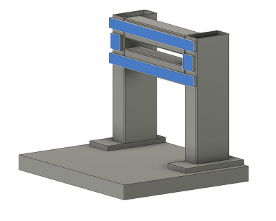

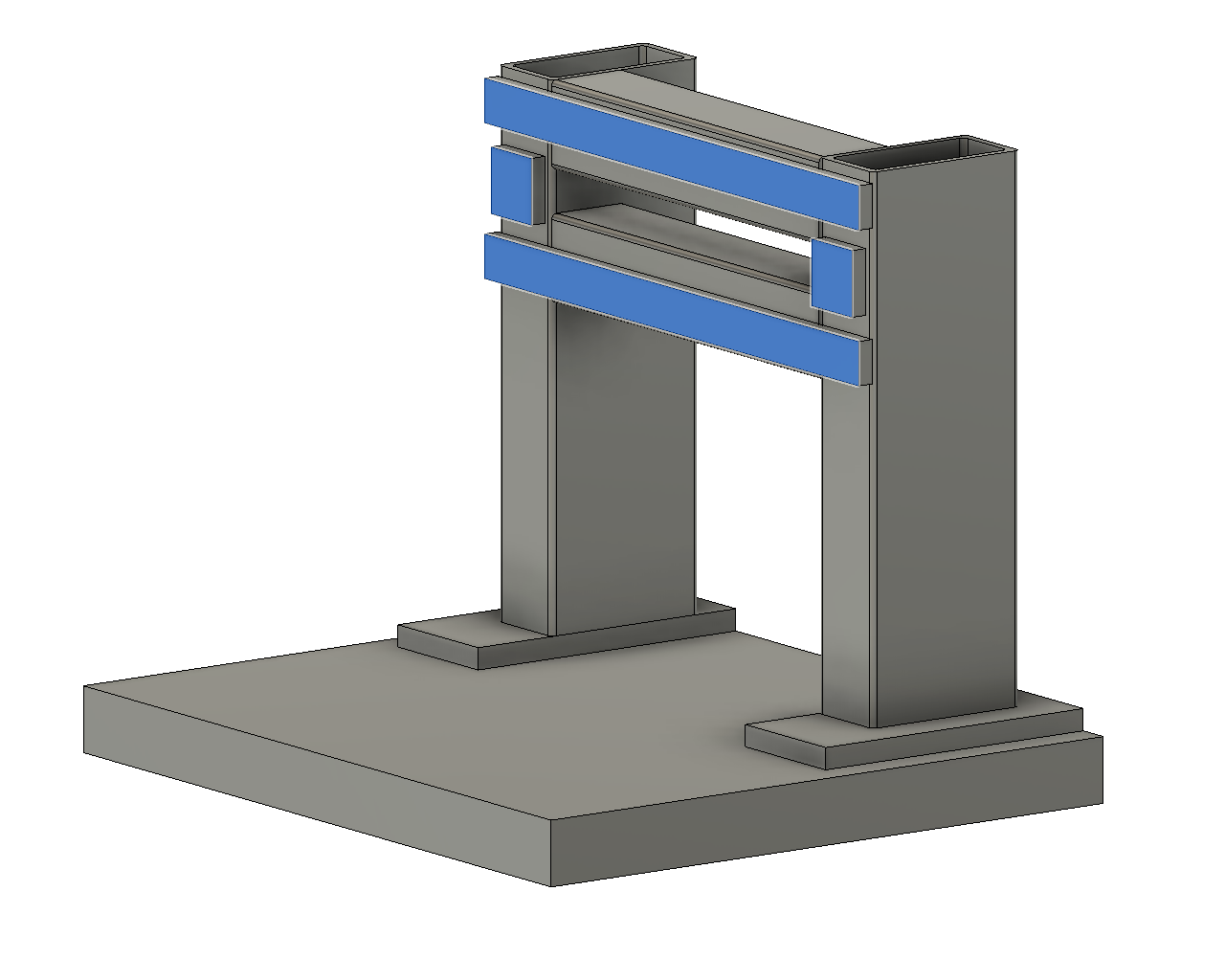

Zdravím všechny,
mám v plánu postavit si menší cnc frézku s pracovní plochou cca 300x300, co by si snadno poradila s hliníkem. Po zvážení svých možností a prostudování různých strojů jsem dospěl k následující konstrukci. Rozměry nejsou rozhodně definitivní, budou se odvíjet od materiálu co seženu.
Základ bude tvořit litinová deska, podle toho, kde co najdu. Stojky portálu jsou jekl 80x160x8 a portál samotný ze dvou jeklů 80x80x8. Kromě toho, co je na obrázku, bych ještě zavařil vršky stojek a přidal trojúhelníkové výztuhy ze silného plechu mezi patky a stojky, jen jsem byl líný to kreslit :lol: Výška a šířka návrhu portálu (vnější) je zhruba 0,5m. Vršek portálu bych ještě případně zesílil (další 2 menší jekly/ Lka dozadu? + příhrady?), ale nevím, jestli je to potřeba.
Na jeklech portálu budou navařeny kusy pásoviny 40x15, na kterou by po ofrézování přišly koleje lineárního vedení (asi 25mm) + čtverečky (60x60x15) pro ložiska kuličkového šroubu a motor. Další pár kolejniček by byl buď přímo na litinové základně, nebo by se podložil, třeba hranoly oboustranně ofrézovaného hliníku.
Kromě připomínek ke konstrukci jsou pro mě nejdůležitější 2 otázky, na které zatím neznám odpověď.
1. Kolik by zhruba stálo ofrézování modře vyznačených ploch + spodků patek (tak, aby na sebe byly kolmé)? Případně našel by se někdo v Plzeňském kraji, kdo by mi to byl schopný udělat?
2. Je nezbytně nutné konstrukci vyžíhat pro snížení pnutí? Jestli ano, kolik to tak zhruba stojí?
Mockrát děkuji za všechny podněty! :)

Jajgl píše: 13. 1. 2020, 12:21
Není, ale stejně tak není nezbytně nutné modré plochy frézovat.
Je to tu mockrát zmiňováno, že se to prostě po frézování pohne a pak to dál pracuje.
Navíc cena za vyžíhání bude několikanásobně nižší než to frézování, odhaduji tak 500,- nebo za flašku podle toho kde a kdo to bude dělat.
Jinak ty výztuhy mezi patky bych asi nedával. Moc nepomůžou a o dost víc to svařování pokroutí.

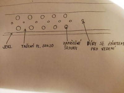

Moc díky za zajímavé info. Po tom ofrézování by se to tedy hýbalo i v případě, že bych to předtím vyžíhal?
Jinak frézování jsem uvažoval hlavně kvůli vybrání případného oblouku. Vzhledem k tomu že jsem počítal ty plocháče s modrými plochami k tomu jeklu přivařit, tak bych se tomu oblouku asi nedokázal vyhnout. Dávat to vedení přímo na ty jekly se mi moc nezamlouvá, nebo by to bylo v pohodě? Ještě mě napadlo tam ty plocháče přišroubovat, viz obr.
Mohlo by to být použitelné?
Příspěvky: 7611
13. 1. 2020, 9:45
cca 1-2 roky zpátky sem dal fmodel návrh svařované konstrukce která k něčemu byla
bylo to mj. navržený tak, aby to šlo obrobit po dílech na běžné frézce typu FA3 atd, ne na 5m horizontce
najdi si to a udělej to tak
nic lepšího nevymyslíš
teorie o tom, že svařence není třeba obrábět tě opustí v okamžiku, kdy ho postavíš na rovnou desku
pokud bude ten svařenec inteligentně vymyšlenej, tak se to po obrobení zkroutí jen v míře přijatelné

nekomplikuj si to stejně to kroucení nezachráníš
jednou tu padlo, že se dá frézovat na několikrát i nevyžíhaný svařenec, nahrubo, najemno a dokončit.
ale pracuje to i s časem takže trochu se to pohne
odvíjí se to od požadované přesnosti, jak se začneme bavit o setinách je potřeba dodržet vše co se nabízí, nekompromisně

lubbez
Příspěvky: 3488
14. 1. 2020, 1:49
A až si všechno prostuduješ, tak doporučuju koupit 3 kusy litiny. Ten příčnej zafrézovat do těch dvou stojek a je po starostech. Sice to bude o něco víc peněz, ale žádné vaření, žíhání a ve finále to bude pevná nedrnčivá konstrukce. Když to pořádně výkresově připravíš, tak se relativně malé díly budou obrábět kompletně celé.
