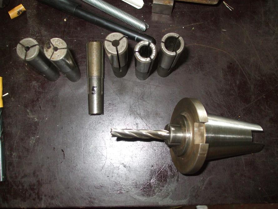

Našel by někdo? Existují?
Re: Přímá kleština ISO - SK50
Napsal: 7. 2. 2020, 9:04
od qwer
V 50-ke som nevidel, je to kus materiálu, a zvlášť na malé priemery by sa musel driek hodne odľahčiť aby to ten strmý kužel vôbec uspokojivo stlačil. Jedine zredukovať na morse 4, 3 a morse klieština. Aj na ISO 40 to tak občas používam aby som ušetril miesto.
