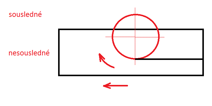

Chcem sa opytat, co moze robit taketo zvuky pri frezovani? Nerobí to priamo vreteno ale jeho nahon.
https://www.dropbox.com/s/i17hzm0kgnbov ... 1.mp4?dl=0
Cca od 0:13 sekundy
Frezoval som len hlinik, zaber 1mm.

řekl bych ze vůle v převodech, zejména v kuželovém soukolí na vřetení, projevuje se to při přerušovaném záběru frézy
Re: Frezka FN25 optic
Napsal: 3. 3. 2020, 12:24
od almac
normálně vůle v soukolích. Je málo zubů frézy v záběru a to Ti dělá dost přerušovaný řez. Na plátkovou frézu a hliník máš malé otáčky, zkus je zvětšit a setrvačná síla to může zlepšit. Řešením by bylo použít frézu menšího průměru a zabrat větší částí obvodu, anebo stávající frézou zabrat větší šířku - aby bylo více zubů v záběru najednou. A.

vůle ve svislé hlavě bys asi vymezil, tam je kuželové soukolí. Ale nedělal bych to zatím. V převodovce těžko, tam jsou přímá ozubení bez možnosti posouvat osové vzdálenosti. Ten randál je opravdu úměrný tomu, že zabírá jen málo zubů-možná jeden zub, chvíli nic, pak zas jeden zub atd. Snaž se o něco podobného, co je na obrázku - průměr frézy může být i větší, ale vždycky to vyosuji ze středu ke kraji, najíždím ručně, aby počáteční rázy byly malé (pozor rázy jsou i při vyjíždění z mat.) Všecko frézuji nesousledně - na trapézech už nějaká ta vůle je, takže by to tlouklo do posuvů. A.
EDIT: raději jsem vyměnil obrázek, na tomto je zobrazeno frézování s převahou nesousledného, nesousledně se frézuje větší plocha než sousledným.

No žentour je to ukrutnej. Nevím,co to bylo za frézu,připadá mi to jako fréza se záporným úhlem.. Otáčky by to chtělo beze sporu větší,ale je klidně možný,že je vytlučené soukolí náhonu. Poznáš to tak,že vřeteno zabrzdíš do záběru(stačí na vyčnívající konec vřetene přitlačit kousek tvrdého dřeva,aby bylo vřeteno pořád v záběru. Pokud se zvuk nevylepší,je na čase začít rozebírat a zjistit,co za tím stojí..
Taky doporučuju,jako každému, vytáhnout pinolu ,vymontovat vřeteno,okouknout stav vřetena i ložiskových klecí(tahle frézka totiž nemá klasická ložiska,která se po opotřebení vymění),namazat pořádným mazadlem a zase složit,přesně stejně,jako to bylo předtím. Až uvidíš,jak je vřeteno uložené,příště už nebudeš do vřetena upínat žádné velké nástroje a i na hrubování tě přejde chuť..
