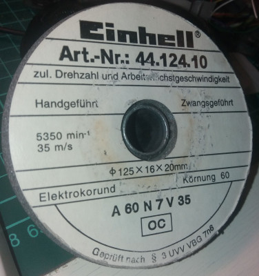

Ahoj
potřebuju sehnat náhradu za tenhle kotouč A60 N 7 V 35 - zmenšil se na 89 mm ;-)

Ahoj, co na tom chceš brousit ? Tyhle kotouče za moc nestály. Nebylo by lepší vyvložkovat nějaký normální ?

Já si nechám rád poradit - je to kotouč na kterém jsem brousil zejména radeko - je to z malé brusky Einhell - v neděli se mi rozsypala (praskl vypínač) tak jsem se rozhodl ji rozhodit a zjistit co je tam za kotouč a ten vyměnit za nový.

Napiš do Tyrolitu a tam ti ochotně poradí.

Já jsem našel zatím jen tohle: https://www.prodejbrusiva.cz/kotouc-t1- ... 26-tyrolit
Jde mi i o to zda je to podobný materiál jako ten původní kotouč byť má jemnější zrno.

Tohle je ale na sra..kovou ocel máš to tam v popisu napsaný, na radeco si myslím růžový .

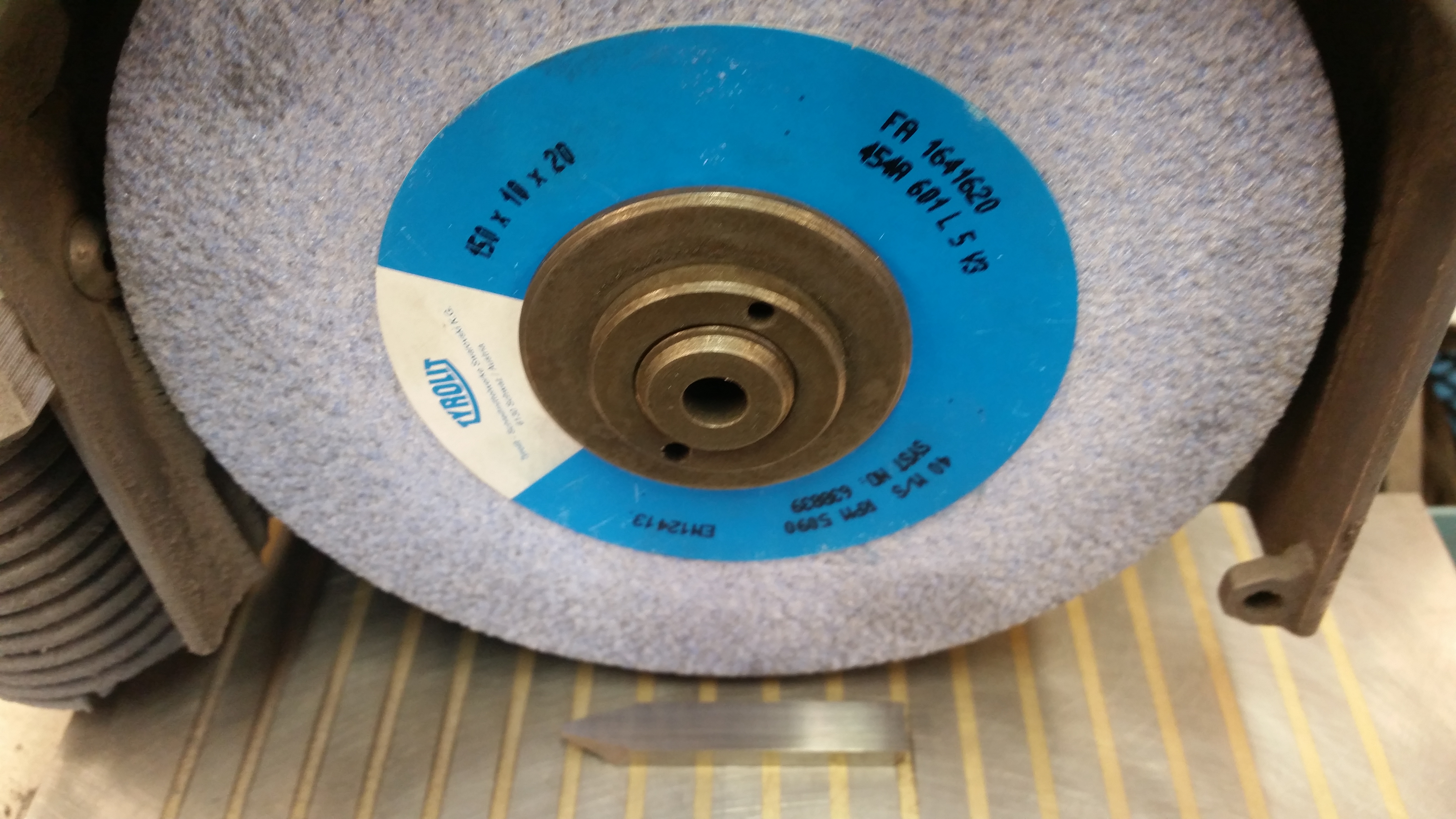

Ahoj, na kalené //nástroje // je super tenhle typ :
http://www.brusivojimi.com/brusne-kotou ... -40-detail
Mrknu se, jestli ve firmě není nějaký "sjetý" na těch 125. // používáme 150 //.

Myslím (fakturu jsem nehledal) že ho mám na souřadnicové brusce o průměru asi 20mm a opravdu nepálí a nepřenáší teplo do broušeného materiálu.

od koho (výrobce - ne obchodník) ten kotouč doopravdy je? - ideálně štítek.

Kdysi jsem tyhle kotouče koupil v Probrusu //obchodník//. Zjistil jsem, že jsou super, tak jsem je vykoupil všechny //měli asi 4 ks//. Později jsem vypátral, že byly vyrobeny v Benátkách nJ /dneska snad Norton/. Čas od času si nechám udělat 150/10 díra 20. Mají podmínku 10 ks. Vyjde asi na 850/ks.
Ve větších velikostech // na BPH20 // se dají sehnat běžně třeba od výrobce Dorfner // Dia Praha //. U Dorfnera se se mnou nebavili.
http://www.diapraha.cz/brusne-kotouce-s ... cky-korund
Ty jsou hodně kvalitní nasucho i s chlazením. Mám na BPH 20NA dvoje řemenice. Používám tu vyšší rychlost. Pokud to jde, chladím //Trim E715 3% //. Hloubku třísky 0,02 a boční přísuv min 1/2 šířky kotouče. Pak vydrží bez orovnávání několik hodin. Vzhledem k ostrému zrnu mají měkkou vazbu a hůře drží hranu.
Mám pocit, že štítky na nich ani nebyly, pohledám fakturu s přesným označením //až zítra //.

Potřeboval jsem dokoupit kotouče na kalené o kterých se tu mluvilo. Používám hlavně rozměr 150/10/20 a tam už je trochu problém to sehnat. Byl jsem v Probrusu /mezi Mn. Hradištěm a Turnovem/. Měli tam tento tak jsem jich pár koupil. Konečně jsem se dostal k tomu zkusit je na kalené. Je to nějaké spec. Radeco /???/ co se z něj vyráběly nože na paloidní ozubení do Š105/120. Při broušení z toho téměř nejde jiskra. Ale tenhle kotouč to bere slušně. Takže mohu doporučit.
