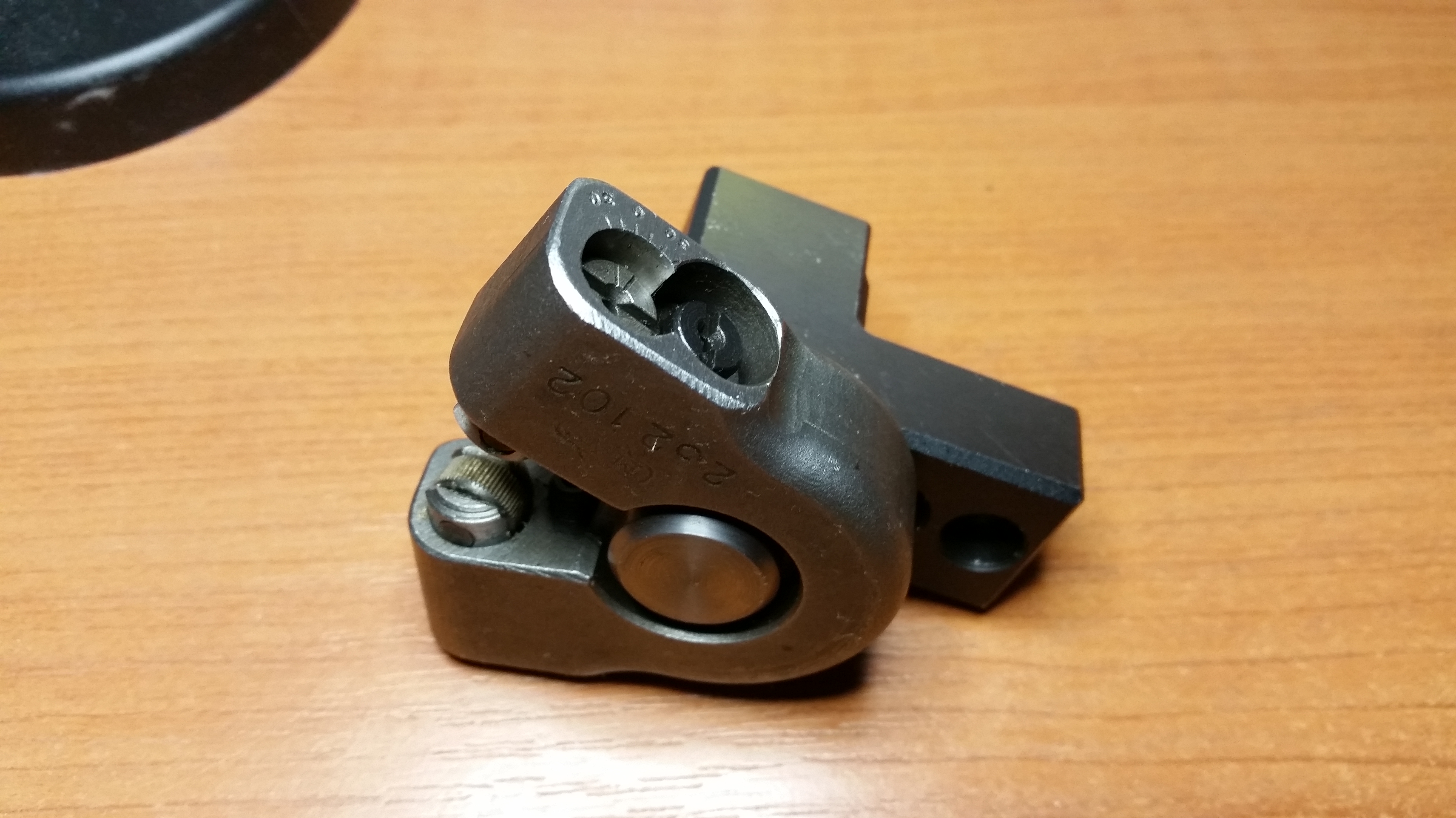

Nemáte někdo vyzkoušeny tyto (Warco)? Proč pár, když mají všechna konečný tvar? Jako že to tak mají balené nebo to má i nějaký hlubší význam? Dík, T.
Re: Rádlovací kolečka - Praha a okolí*
Napsal: 29. 2. 2020, 6:17
od Milan199
Po páru jsou nutná na křížový sek. Je vždy pravé a levé. Na přímé vroubkování stačí jedno. Není to ale dobré pro stroj, protože to jsou velké síly. Proto by měly být ve třmenu, aby se pokud možno co největší síla "vyrušila" do toho třmínku. Ty třmínky mohou být i stavitelné :
Pak se dá nastavit úhel i průměr. Je to ale docela pracné.

Díky za odpovědi a Brittovi i za velkorysou nabídku :) L+P varianta tam právě není, jen přímé a s diamantovým vzorem, proto mi ten pár nedával moc smysl. Ten třmínek si zkusím nastudovat, z této fotky mi to není úplně jasné, se přiznám.

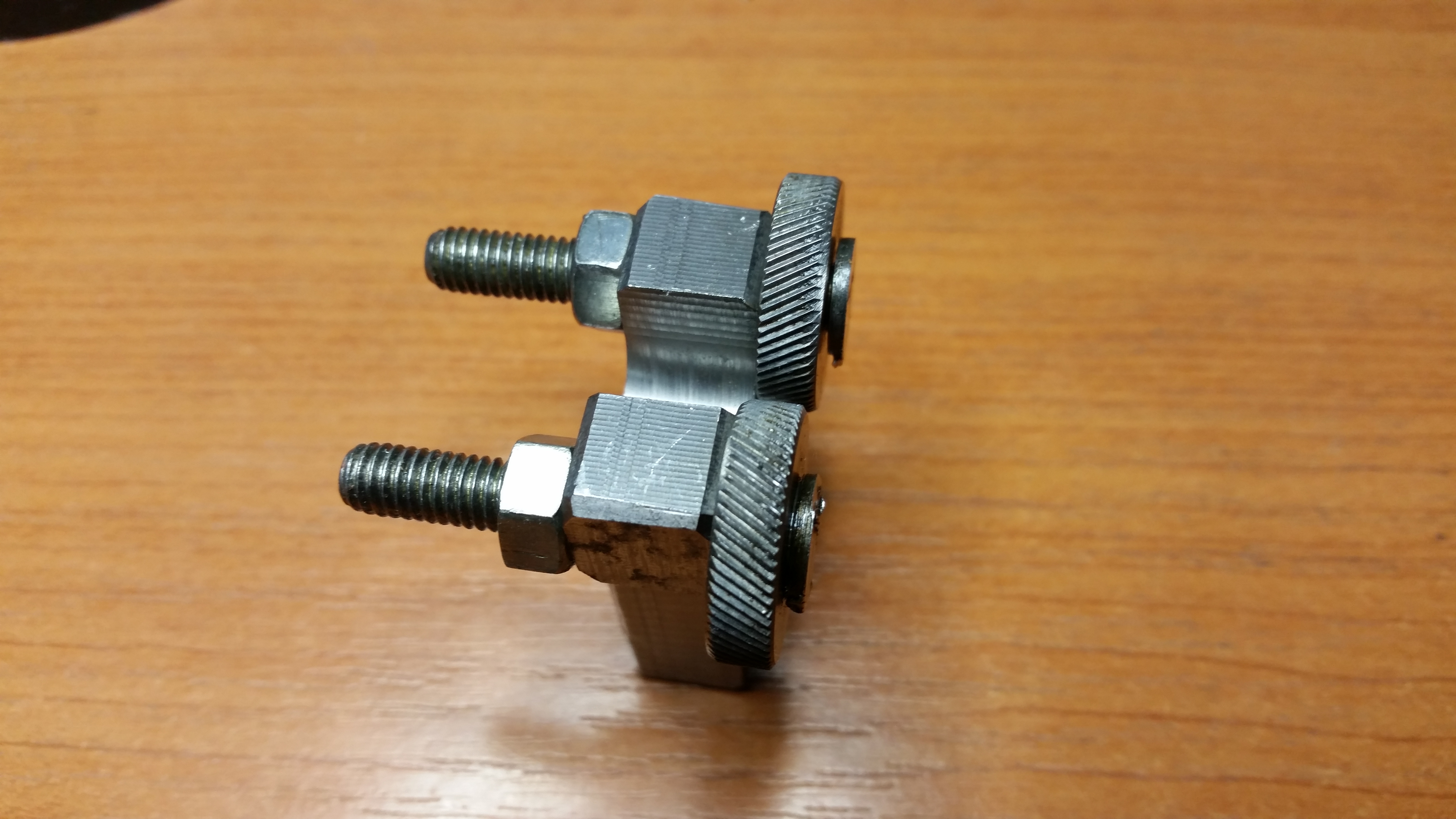

Na ty síly fakt bacha ! Já se rádlování vyhýbám co se dá. Psal jsi, že ti není úplně jasný ten držák co jsem posílal fotku. Tady máš fotku jednoduššího jednoúčelového :
Je na průměr 3 mm. Všimni si, že ta hřídelka je před rádlováním téměř na spojnici os rolen. Při rádlování se tedy síly snaží "roztrhnout" držák a nerveš to tam příčným posuvem. Tady je fotka z boku :
Jinak rádlování opravdu není nic jednoduchého. Jak ti píše Britt - nejdříve si to zkus na tyčce stejného průměru.
PS : Ty okopané hlavy šroubů jsou od čelistí. Ten držák má za sebou minimálně 750k kusů.
