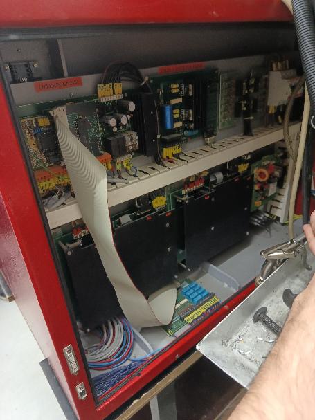

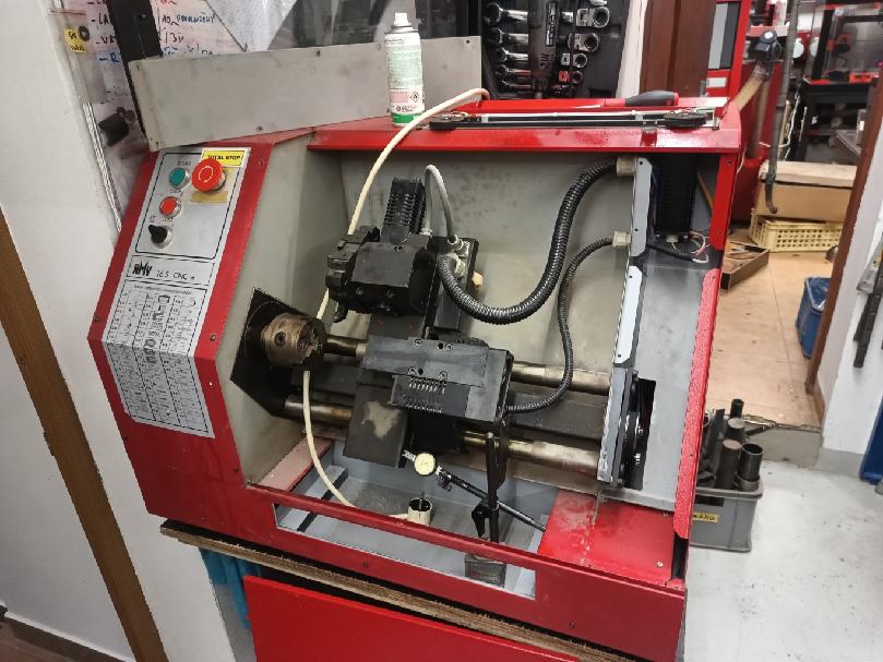

Dostal jsem nabídku od mé střední školy na renovaci CNC soustruhu. Tento soustruh je z roku 1995, řídící systém je INTYS (na XP už ani nejede) a celá mašina se řídí přes COM. Bohužel nyní to vypadá že odešla nějaká část elektroniky, protože jedna osa se nehýbe vůbec a navíc škola by ráda přešla na něco s modernějším řídícím systémem, který pojede i na nových PC a ideálně pod WinXP(není podmínkou)... Jelikož se dozvěděli že mám svoji mašinu, tak začli vyzvídat... Dneska jsem se tam byl na stroj mrknout (né že bych ho za své 4leté studium párkrát neviděl...) a zjistit co se skrývá uvnitř.... Narazil jsem ale na některé problémy, se kterýma bych se rád poradil než kývnu na renovaci a začnu se v tom hrabat....
1/ Rád bych použil Mach3 (nebijte mně :roll: ) jelikož tam jsem schopen udělat vlastní obrazovku, dopsat makra atd. Ten soustruh není na denní práci, za mé éry, se tam během školního roku vysoustružilo cca 60 silonových výrobků behěm 2 měsíců školy a zbytek roku to stojí(teda krom dnů otevřených dveří :) )... A navíc je tam "lepší" grafické prostředí a možnost simulace pro děcka... Na ostatních stanicích by byl také Mach a časem by se možná přešlo na EMC, samozřejmě až se s ním zkamarádím a dokážu udělat to co v Machu...
2/ Stroj má v sobě frekvenční měnič (řízení 0-10V nebo 1-5V nebo 4-20mA) na vřeteno a na hřídeli vřetena je přes řemenici 1:1 IRC (s označení IRC125/2** poslední 2 čísla nejdou přečíst), tedy: Machem bych dokázal řídit vřeteno nějak (ještě jsem to nestudoval) přes PWM a převod na 0-10V ale dokáže Mach spolupracovat s IRC a zjistit si tak přesnou pozici vřetena pro řezání závitů? Tohle je dost důležité, protože co se děckam nejvíc líbí jsou závity....
3/ Je tam revolverová hlava s 6 noži, lehce jsem jí rozebral a dle mně funguje tak, že je tam krokový motor(na desce která jí řídí je L6203), který s ní otáčí a je tam západka, která aretuje pozici... Na konci hřídele je v ní kulička, která spíná mikrospínače a tedy ví přesnou pozici.... Jak řešit tohle? Posílat informace o aktuální pozici přímo do Machu a tam to řešit makrem, které bude obsluhovat hlavu? Nebo mít nějaký IO, který se bude starat o hlavu a Mach pouze řekne chci nůž č.3 a IO potvrdí zpět, teď jsem ho tam otočil?
4/ Označení krokových motorů jsem nedokázal přečíst, nicméně jsou tam nějaké 0,75Nm a 7A ale nevím jestli bipolár, nebo unipolár, v každém případě půjdou ven a místo nich nějaké 1,9Nm a k tomu nové drivery samozřejmě... K tomu oddělovací deska (možná 2 podle toho kolik budu potřebovat pinů z LPT) zdroj atd... To už si myslím že by pro mně neměl být problém...

Nikomu nechci dělat reklamu obědnej si GSK řízení a máš po problému včetně řízení vřetena i revolverové hlavy a můžeš použít i KM i serva

Pokial tam ma mat aj simulaciu .. tak konkretny riadiaci system by mal vediet bezat aj mimo masiny a vediet emulovat homing, koncaky a dalsie hracicky ..
Tu zrejme ide aj o to aby si studenti mohli odskusat obrabanie "na obrazovke" a potom to skusit na stroji.
I ked povodna otazka preferuje mach.. EMC to co je pozadovane dokaze tiez .. a bootovat to ide v ucebni hoci z CD, USB alebo zo siete ci instalnut vedla win ako multiboot.

hmm odporucam bootnut EMC live CD a ksusit si v konfuguracii vybrat nejaky simulovany stroj na lubovolnej masine. ked sa oboznamite s "pojmami" a "dojmami" skusit si tam napichnut aspon jednu os stroja .. a potom ked uz toto clovek zlvadne to ide dalej celkom jednoducho.
Pokial ide o linux .. 90% ludi nemusi o linuxe vediet nic viac ako prikaz "mc" co je velmi podobny soft ako starucky norton commander a s nim uz zvladnete aj najnutnejsie editacie vlastnych konfiguracii strojov.

ano riadim EMC -ckom sustruh.. EMC ma v konfiguraku moznost prepnut ho do rezimu latche ..

Pořídili jsme si HMV 16S CNC. Dotaz prosím je: Už někdo rozjel tu revolverovou hlavu a ví jak to řídit a co je tam za motor? To samé s koníkem....
Elektronika půjde celá pryč vč. serv na osách tak kdyby se to někomu hodilo se ozvěte.
