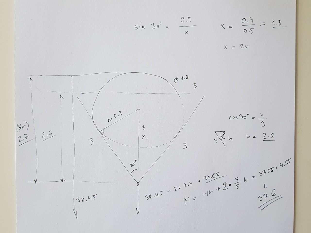

zvládl by někdo z Prahy či blízkého okolí takovýto polotovar? Je to jen válec s vnějším průměrem minimálně 82mm, výškou minimálně 30mm a vnitřním závitem M37.6x3, což je asi jediné trochu podraz (druhý je, že to potřebuji rychle, cca do úterý :roll:). Bude se to nasazovat na toto:
Materiál nějaká ocel, co bude po ruce a plus mínus vhodná.
Díky, T.
EDIT: Možná jsem se trochu unáhlil, asi by bylo vhodné udělat tam i těch 8.5mm Ø38 a čelo pro Ø52, ještě to příp. zítra doplním..

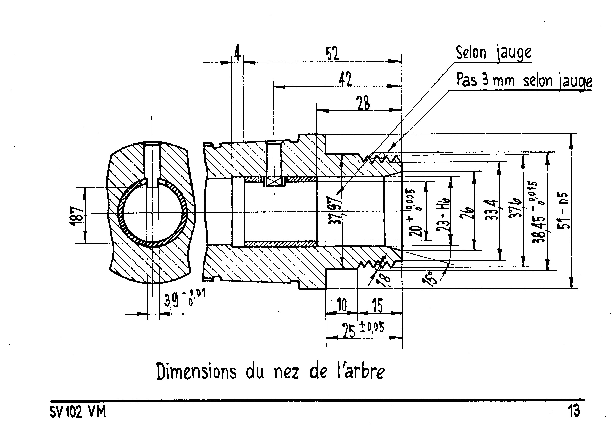

na těch starších typech byl jen rozměr a nápis "selon jauge", řekl bych "dle kalibru" ale to se jenom domnívám, rozhodně u té příruby nebudou tisíciny hrát roli, ostatně podle toho výkresu by ten kalibr šel v pohodě vyrobit :)
mám zabalenou originální unášecí desku a tam je rozměr 37,98 :wink:
Příspěvky: 9569
2. 3. 2020, 1:43
Docela rozdíl v délce závitu. Z kterého roku to je? Můj obrázek je z Habegger catalogue 1970.

Z čoho vyplývala tá potreba používať tieto podivuhodne chlpaté rozmery? Bolo to z dôvodu nezameniteľnosti dielcov s inými výrobcami, vzniklo prepočtom výkresov z nejakých starších mier ( rôzne palce a pod.) a ešte ma napadlo, že vyrobili závit 38x3 a obrúsením vzniklo tých 37,95
Příspěvky: 9569
3. 3. 2020, 2:25
Dal jsem si mozkovou rozcvičku - i přes ty 1.8 válečky na tumlíkově obrázku je to M37.6 :)

tumlik píše: 2. 3. 2020, 9:16 děláte z toho zbytečnou vědu, mám tady 4 vřeteníky W20, všechny mají průměr válcové části 37,95mm oproti výkresu o dvě stovky menší, měřeno kalibrovaným mikráčem při 20 st.pro šťouraly.............. a teď babo raď :D
.......... schaubliňáckém katalogu je ta tolerance +- 0,005
Blbě si se podíval (nebo máš s tiskovou chybou) - u 102 s W20 je nesouměrná tolerance - ne +-, ale pouze +0, - 0.005 (37.97). A jestli to máš malý, tak bych tipoval, že to máš ojetý - pamatuji z doby před 89, dexxla, který tu a tam ten průměr čistil šmirglem, "protože on to má rád lesklý" :mrgreen: :shock: . Přičemž, pro změnu, že by ten závit a ten průměr měl taky čistit a mazat - to mu nějak nedocvaklo.
Jinak W tu nemám, takže to změřit nemůžu, mám tu ale nějaký F, a u těch mi to svým způsobem sedí - je to na dolní hranici a nebo těsně pod ní (58 -0,005) a nebo 68-0.005 - což po těch letech bych viděl jako velmi dobré.
