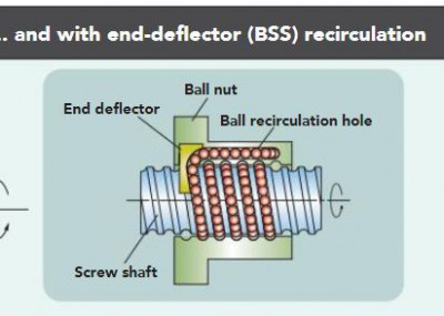

Mrosconi> existuji i typy matic, kde je opravdu deflektor soucasti toho vicka (endcap) , ktere kombinuje tuto funkci s funkci tesnici.
Nicmene takova vicka byvaji sroubovana celne a nikoliv jen pojistena radialnimi cerviky, tak jako (myslim) ma tvoje matice na obrazku.
Take jsem nikdy nevidel dvojitou matici s takovym endcapem. Vzdy jsem videl jen na jednoduchych maticich s jednou prubeznou drahou. Viz obr.
Obrázek
Dale existuji tzv. end deflektory (aka koncove deflektory) viz druhy obr, ktery take tangencialne vraci kulicky pro prubeznou drahu a zaroven tesni. Nicmene tohle reseni jsem videl jednou v zivote na NSK matici a ten koncovy deflektor opet byl jinak uchyceny uvnitr matice.
End deflector
End deflector
Takze bych se priklanel k ostatnim s tim, ze se porouchalo i neco jineho , mozna selhal klasicky deflektor na krajni kratke draze a kulicky vytlacily vicko.
V klidu to rozdelej a uvidi se, matici slozi kazdy, toho se neboj.
