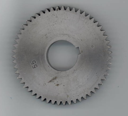

Mám dotaz zda někdo nedokáže typnout co je to za typ přímého ozubení.
Nepřipadá mi že by to mělo evolventní bok 20 stupňů. (Zkouším to sadovkama) . Zuby jsou spíš přímkový jak pilka. Je to na starý stroj a potřebuji si uděkat nějaký kolečka do sady. Technologie odvalovací obrážečka OHO20. Uvažoval jsem o tom, že bych si udělal potřebný nástroj na drátořezu a pak si obrazil ty kola. Kolo na obrázku 55zubů a průměr 71mm

Pokud je to přímější, tak by mohl být úhel záběru 15°, modul pravděpodobně 1,25. Ještě je dobré pro jistotu změřit i rozteč kvůli případné korekci.

OK zkusím teda udělat model=>výkres M1:1 a pak to porovnám okení afinitou (profilprojektor :wink: ) Já těm kolům fakt moc nerozumím, ale je vidět že se do toho budu muset trochu položit (nastudovat to) Tu rozteč by jsi měřil jak? Korekci předpokládám že to nemá, jsou to výmenný kola na liru.

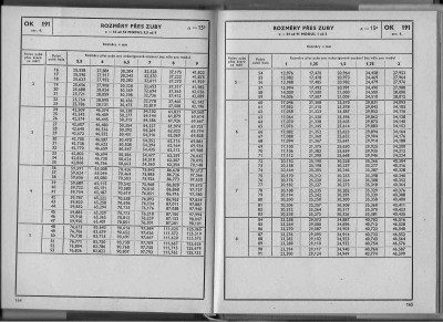

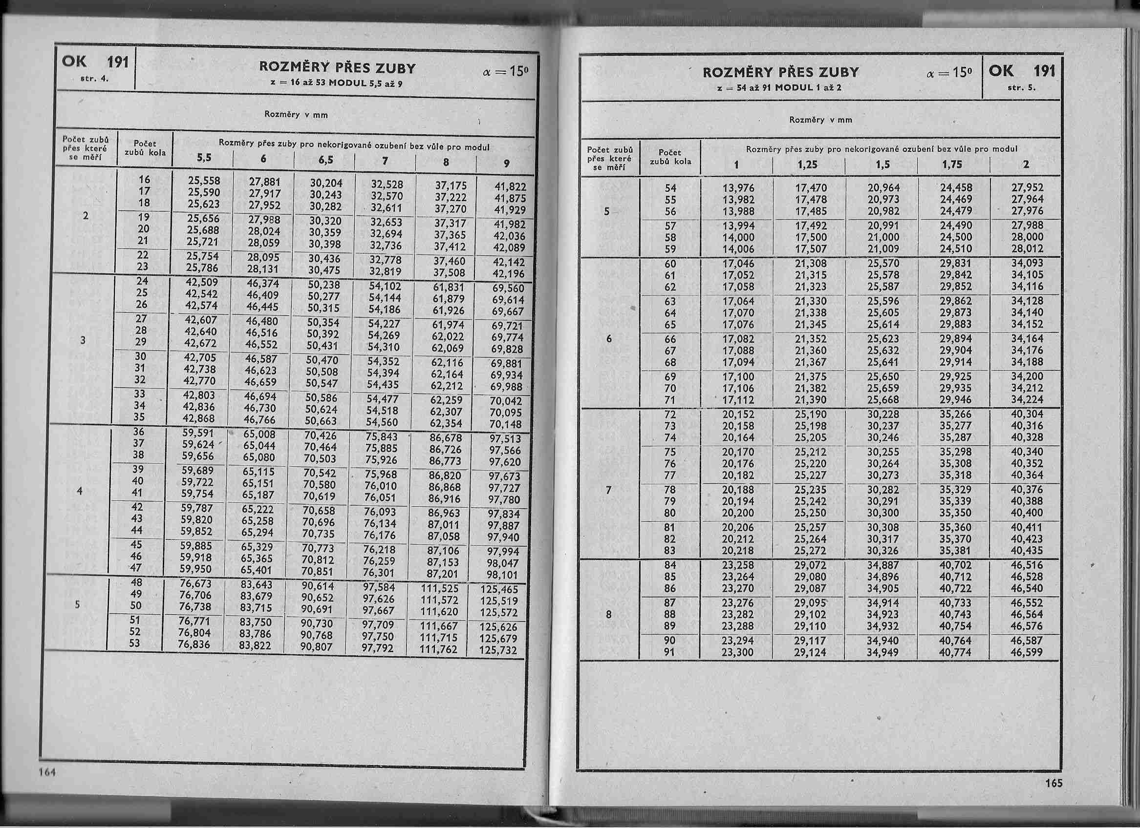

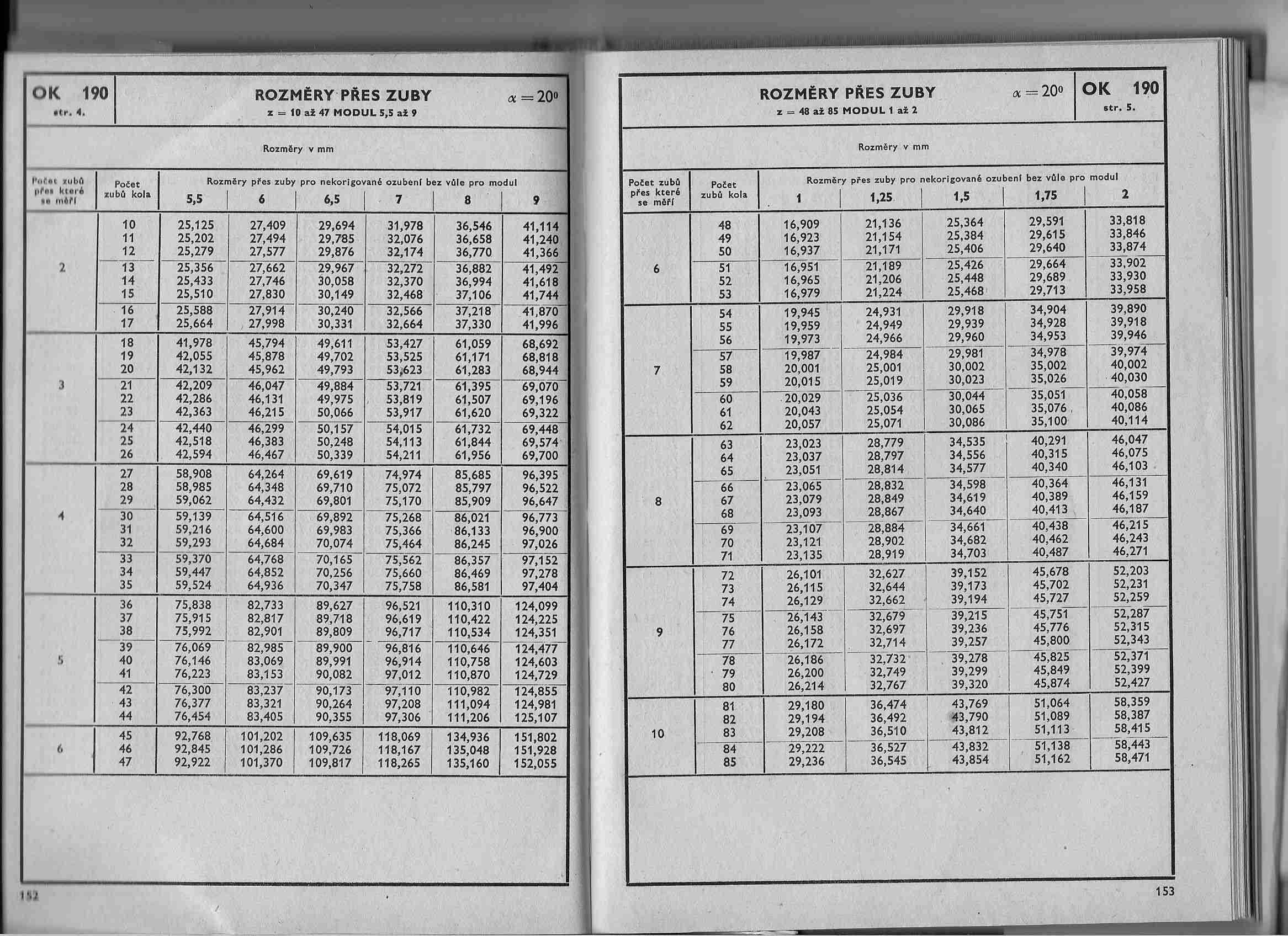

:lol: Tady jsem ti to oskenoval abys nepočítal už vypočítané,celou knížku skenovat nebudu to bych se z toho po.... :lol: ,pro to tvoje kolo 55z je tam jak 15st. tak 20st. a jednapětadvacet to bude jistě
15st. na dvaceti ti pojede taky akorát to bude hrčet a pokud máš jen to jedno 55 zubů tak ho hoď do kopřiv a udělej je všechny s nějakým normalizovaným nástrojem poplatným současné době :wink:
