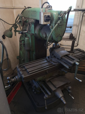

Je na bazoši za 22000,-
Jen mne zajímá jestli by byla použitelná do garáže na občasné frézování. Jsem nervózní z té frézovací hlavy, jestli je to originál, nebo to někdo dobastlil. Jestli má strojní posuvy, kolik kW je elektromotor a co je to vlastně za typ. Prostě zda-li se na ni dá dělat, či co na ní může být v háji?

Je to buď FU1 nebo FU2. Není to FU2A.
Ta hlava je tovární ale může být z jiného typu. Spíš bych se zajímal, jaký je kužel v hlavě. Metrický nebrat.

Prodávající je koukám obchodník a pokud ten dá rozumnou cenu je dobré být ve střehu 2x !! Elektrika je vidět pobastlená, ale to je nejmenší problém. Cena pokud všechno žije je a pokud to nemá kužel co píše Carl je OK. Ted mají šméčka hladové dny, možná i něco usmlouváš. Oni na smlouvání moc nejsou, tak z neho alespon vytahej trny.

Takže tam může být metrický kužel, nebo ISO kužel, někde jsem viděl i morse kužel. Takže který kužel by tam měl ideálně být? Co cena je příliš přemrštěná, nebo je v mezích slušnosti?
Díky za info, já totiž vlastním pouze soustruh o frézkách toho zatím moc nevím. Ale už přes rok pokukuji po nějaké frézce do garáže ( ideálně nějaká FA2V, nebo něco podného).

Tam bude problém, že táto hlava je primárne určená na použitie v horizontálnej polohe. Ak sa dá zvisle ako je na obr, je upínací kužel velmi nízko. Na tom fote je stôl na max dole, a medzi zverákom a frézou je tam pár cm. Napr vŕtacou hlavičkou s desinou vrtákom sa nad zverák nemá šancu dostať. Je tam síce vysoký zverák, možno keby dal nejakú 125-ku... Na bežné frézovanie sa používala hlava s medziprevodom ako napr na FA3U, a tam je to o ten prevod vyššie. Ak má s ňou aj tu hlavu, potom by tá cena celkom sedela (záleží ešte na vôľach vo vedení X a Y), inak nebrať.

Aha, toho jsem si nevšiml, máš pravdu, na této mašině bych toho moc neupnul, je tam opravdu málo místa. To je velký handicap.

Můj názor je, že se za tu dvacku dá sehnat lepší stroj.

Ono všeobecně u frézek téhle velikosti je problém s místem mezi hlavou a stolem.

No je pravda, že už ji pozoruji na bazoši delší dobu a nikdo ji nechce.
Když se objeví na bazoši nějaká FA2, tak je hned pryč i když je za 30000,-
Takže na tom něco bude, jinak už by byla taky prodaná.

Ideálne ISO 40, takých tŕňov zoženieš mraky a lacno. ISO30 je väčšia rarita, horšie sa zháňajú a naviac sa zle redukuje na MK3 (bežný kužel nástrojov), redukcia je dosť dlhá. Morse kužel má nevýhodu v tom, že je samosvorný a tým pádom pri vyťahovaní trňov a fréz treba do toho viac tĺcť kladivom. A MK tŕne tiež niesú úplne bežná vec, ale objavujú sa.
Ono tá krížová hlava má jednu nectnosť: pozri sa, koľko málo miesta máš medzi zverákom (stolom) a nástrojom. Toto by som aj pri občasnom frézovaní videl ako zásadnú nevýhodu.

Než FA2 bych bral mnohem raději FA3U. Už jen protože FA2 má strojní posuv jen podélně.

Tady je pěkná FA3U, Posuvy spravíš, paráda by byla zjistit kde stojí a obejít šméčkařea vzít si to za kila sám. https://stroje.bazos.cz/inzerat/1179686 ... -fa-3u.php

Vím, že FA3 je jiná liga, ale FA3 neodvezu na přívěsném vozíku za fabií. A FA2 mi vleze do garáže, na FA3 bych musel nejspíš přistavět
