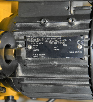

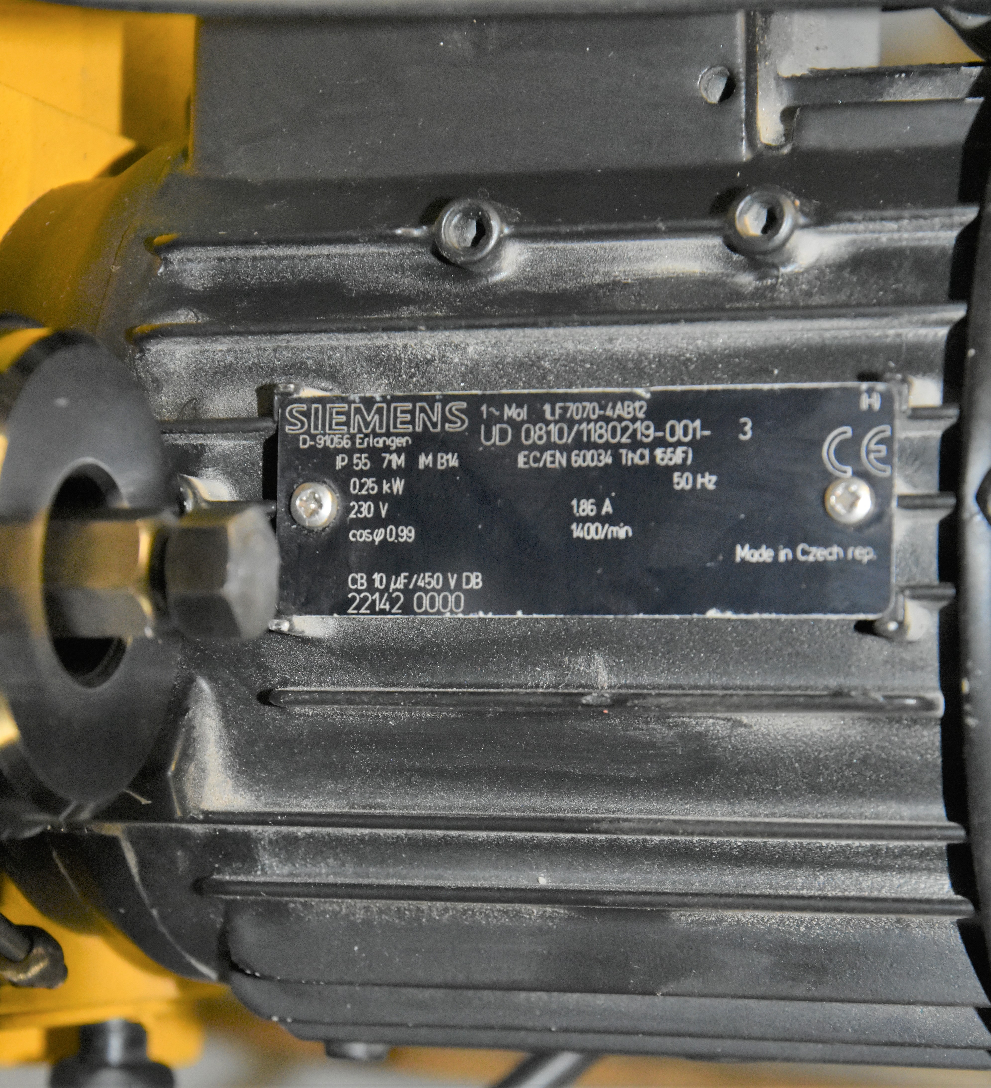

Potřeboval bych poradit s volbou FM pro 1f motor ATM 042, 230V 50Hz/250W.
Mám možnost výběru ze 2 typů a nevím, zda jsou vhodné. Oba jsou fungl nové a za velice příznivou cenu.

Pro jednofázový motor? Máš k tomu motoru více info? Google mi na "motor ATM 042" nic smysluplného nevrací. Aspoň štítek vyfoť..

Standardně to není podporováno - http://www.omron.com.au/service_support ... /index.asp
Tyto měniče to mají umět?

Neviem aký je to motor, ale ak má odstredivý spínač a znížiš mu otáčky, spínač sa spojí a motor zhorí. Navyše ten menič sa ani nespustí, bude hlásiť chybu kvôli rozdielnym prúdom vo fázach a pochybujem, že sa to bude dať nastaviť. Celkovo je to podľa mňa hlúposť.
Edit: ak je tam rozbehový kondenzátor, tak aj ak by sa ti to nejakým zázrakom podarilo rozchodiť, tak ho pulzy z VFD rovno upečú, ako píše na tom odkaze čo poslal Thomeeque

Jednofázové motory jdou na fm připojit. Elektricky je to prasečina ale normálně to funguje. Z 1f motoru jdou tři dráty - fáze, nulák a pomocná fáze pro kondik nebo rozběhové relé. Měnič musí být na 220 a ty tři dráty normálně připoj na fázové výstupy měniče. Pokud měl kondik bude to bez problémů. Pokud měl rozběhové relé mohl by se trochu víc hřát. Pak na měniči ubereš malinko napětí a je. Tyhle konkrétní měniče neznám, ale neměl by to být problém.

Píšu měl tedy v minulém čase. Kondik i relé odpojit - vyhodit.

Je tam kondík.
