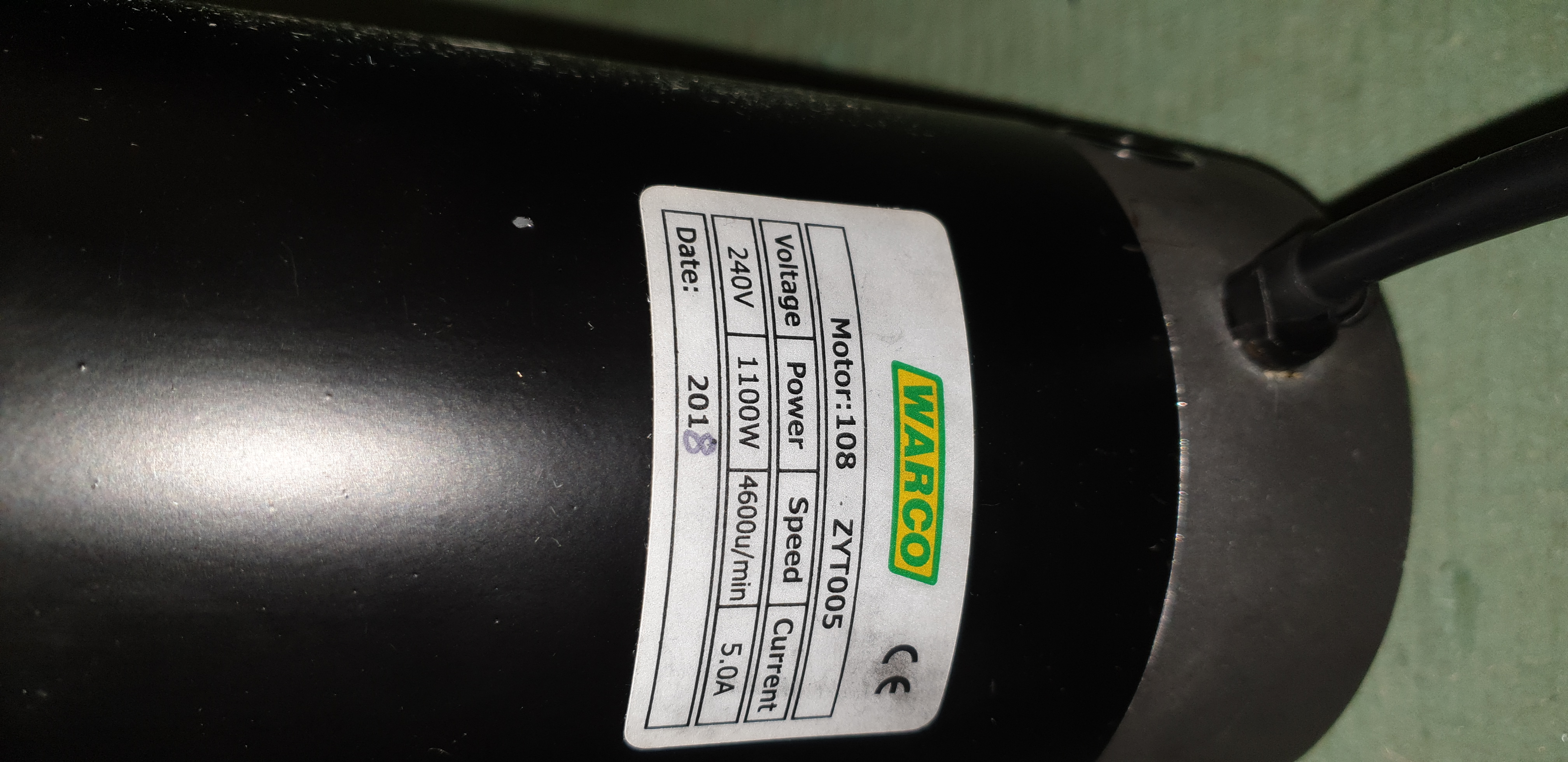

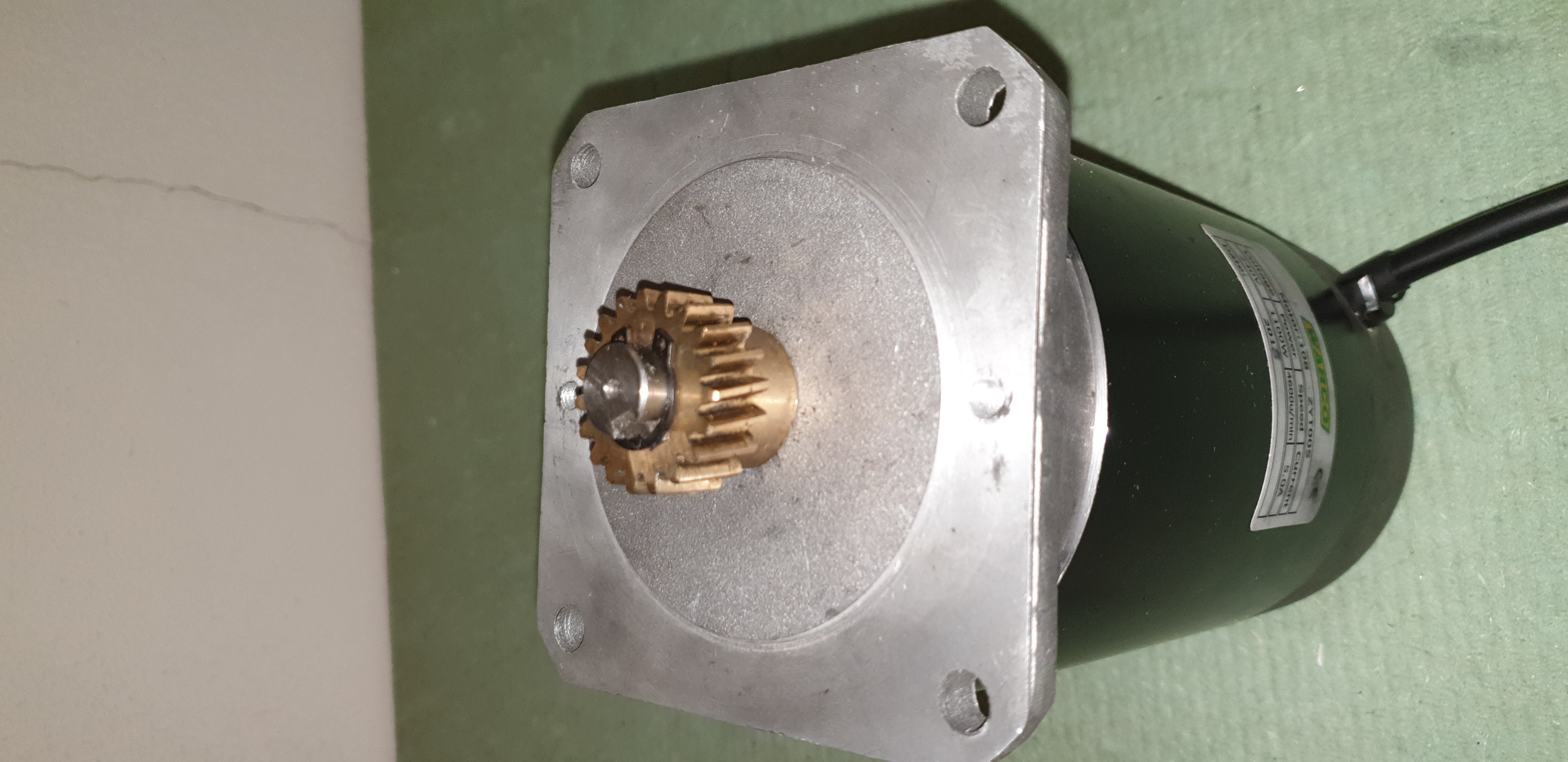

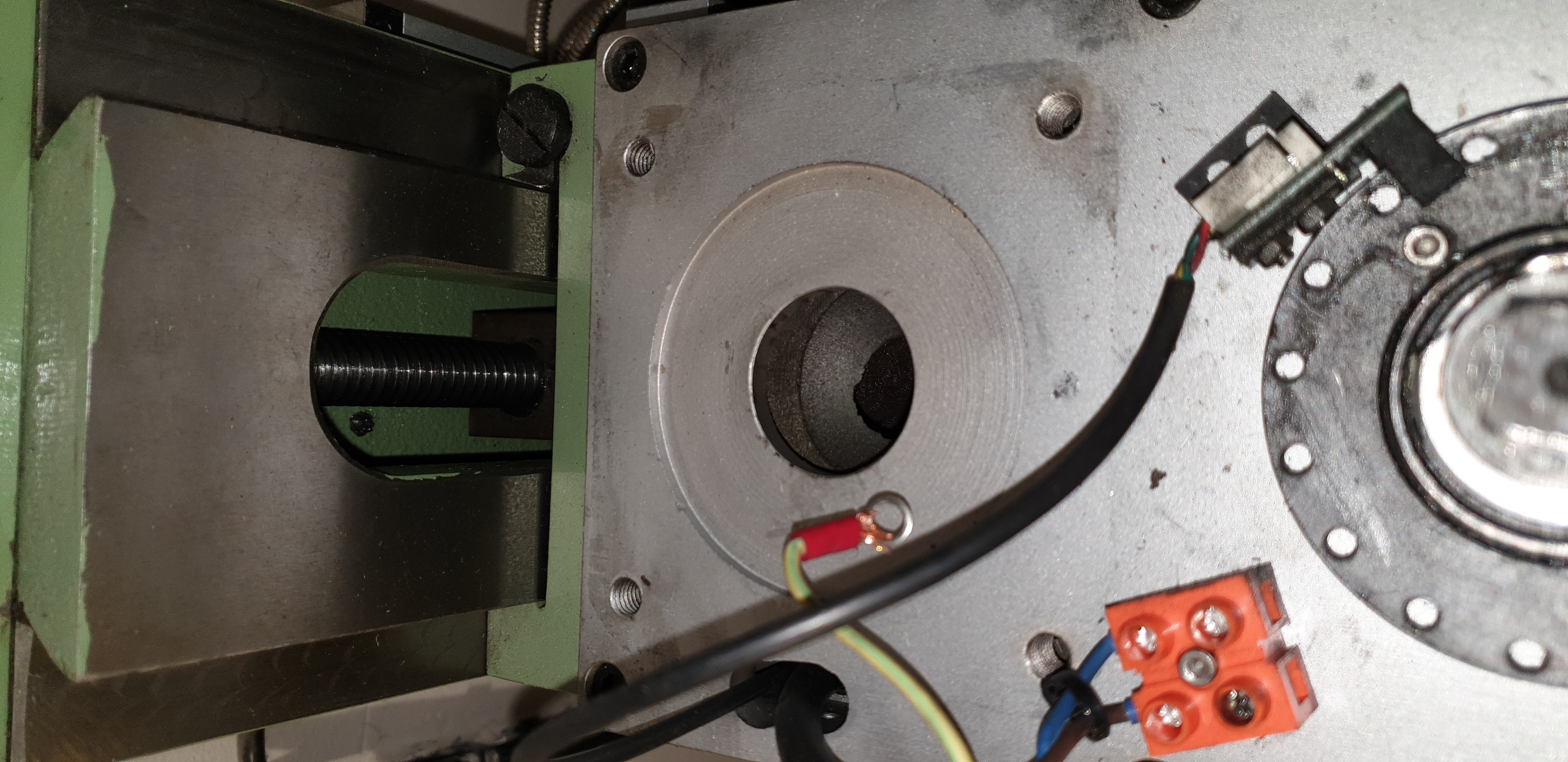

Dobry den,
vlastnim Warco WM18 (ekvivalent k BF20, G0704). Prave proto to smeruji sem.
Existuje kit primo na prestavbu CNC v XYZ (no, to je na diskuzi ;) ), ale bohuzel nikde nedokazi nalest prestavbu na vretenovy motor (vymena) tak, aby sel ovladat pres ridici SW, jako je napr Mach 3/4.
Bohuzel mam problem s vretenovym motorem a s tim spojenou "elektronikou". Je potreba koupit oboje nove a cena je cca 10.000Kc. To me uvedlo k zamysleni se nad nahradou originalniho motoru novym, vcetne elektorniky tak, aby byl ovladan elektornicky pres frekvencni menic s pozdejsim napojenim na Mach 3/4.
Na prilozenych fotografiich je videt ulozeni motoru. Motor je napojen na "prevodovku" pres ozubene kolo. Mozna by byla moznost napojeni na vreteno pres remenovy rovod pri vynechani redukce?
Forky ulozeni a motoru prilozeny.
Budu rad za kazdy napad a zkusenost. Nerad bych vynalezal znovu kolo.
S pozdravem.
Richard

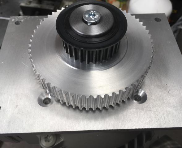

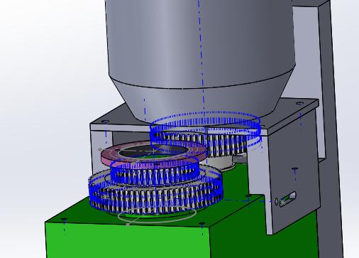

12. 11. 2020, 6:21
tak jo, brzy bude hotovo
náhrada za 3f motor 1,5 kW + měnič
takto to vypadá na "výkresu"
no a takto to pomalu vzniká v reálu - řemenice motoru
a skoro komplet všeho

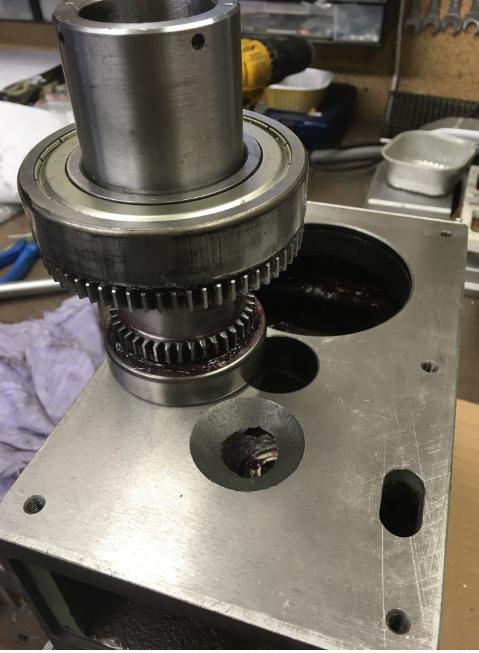

chb
Příspěvky: 3886
Bydliště: Havl. Brod
19. 11. 2020, 6:46

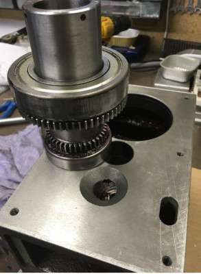

už na původní převody/otáčky ložiska výrazně topila. Po změně to pochopitelně nebylo lepší, pár minut při otáčkách okolo 4000 ohřálo vřetenovou trubku na pěkných 55st. Na vyšší otáčky jsem si moc netroufl.
Po zkušenostech se svým strojem ... rozebrat to.
kontrola zda ložiska nedrhnou - jejich chod je ale OK. Trochu podezření na nekruhovitost otvoru 100mm pro největší ložisko.
Zpětná montáž a ... nyní se teplota vřetenové trubky zastaví někde okolo 47 st. Před demontáží bral motor 2,05 A naprázdno, nyní bere 1,60 A naprázdno. To vypadá, že číňan měl při montáži moc velké kladivo.

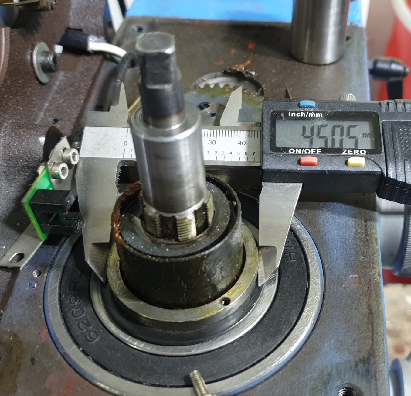

gekonko
Příspěvky: 401
15. 11. 2021, 8:58

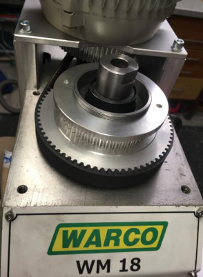

Ako by ste navrhovali postupovat v mojom pripade?
moznost uchytenia remenice je len na priemere 45(37vnutorny)mm, vyska po segerku je 4,8mm, na hriadeli su dve diery s M3 zavitom, na ktorom bol kotuc pre snimac otacok.
Mohlo by fungovat vyrezat po obvode zhora dalsie M3 zavity, ktore budu drzat redukciu pre remenicu + prilepit cervenym loctite po obvode?
chb
Příspěvky: 3886
16. 11. 2021, 8:05
dle obrázku to vypadá na klon BF20
projdi si mé vlákno - viewtopic.php?t=11146 a pak se případně ptej
já vyhodil kroužek otáčkoměru a místo něj do vřetena vlepil dostatečně dlouhý nástavec pro řemenici
mám výkresy/modely jak to udělat, jaké řemenice, motor atd ...
+ doporučuji realizovat snadnou a užitečnou úpravu vtahovací tyče
