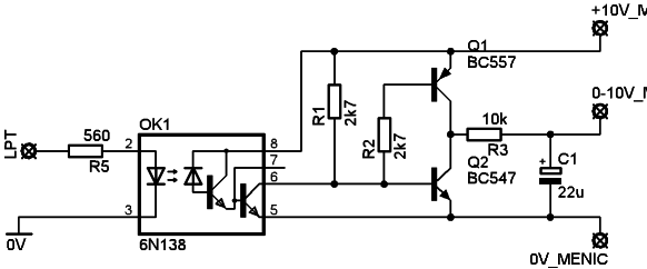

Zdravím všechny, mam dotaz. Jakým způsobem může Mach3 řídit frekvenční měnič. Ten můj se dá řídit 1) proudovou smyčkou 4-20mA 2)napětovým vstupem 0-10V 3)přímo z PC po RS485, ovšem netuším jaký používá protokol. Rád bych jím řídil otáčky vřetene na frézce.

hmm a proc zrovna z PWMky delat proudovou smycku?
Preci PWM se celkem snadno pomoci integracniho clanku prevede na napeti a tim bych ridil ten vstup 0-10V

no zatim se mi to moc malovat nechce, ale je to primitivni - na LPT povesis nejaky optoclen - tim ochranis LPT pred znicenim velkym proudem a hlavne oddelis galvanicky menic a PC - za to nejake hradlo - nejlepe dva invertory za sebou - pak bude nasledovat seriove odpor a kondenzator k zemi - to je tzv. integracni clen - pomer hodnoty odporu a kondenzatoru urcuje zvlneni a rychlost odezvy napeti na PWM modulaci - tim jsme dostali na kondenzatoru napeti 0-5V no a za to umistis operacni zesilovac se zesilenim 2 viz. http://cs.wikipedia.org/wiki/Zapojen%C3 ... va%C4%8Dem
je to to druhe zapojeni - neinvertujici zesilovac
Cele to muzes napajet z menice z tech 10V, ale musis pouzit R2R (rail-to rail) operacni zesilovac abys dostal rozkmit od 0V do 10V na vystupu

to je presne ono, ale pokud tam chces dat optoclen (coz bych doporucoval) treba 6N138 nebo 139 tak za to musis dat jeste hradlo nebo alespon tranzistor

nektery lidi jsou hrozne nedockavi - ja jsem misto toho trochu zapremyslel a nakonec to vyslo dost jednoduchy:
je treba to nejdriv pripojit na nejaky jiny zdroj nez je menic a zmerit spotrebu - jinak je jasne ze se nesmi spojit 0V na menici a 0V na PC - neni to pak ciste oddeleny
snad to bude fungovat
jo jeste pokud by ten menic ten kondenzator prilis zatezoval (po pripojeni by to napeti na kondenzatoru spadlo) tak by se tam preci jen musel dat ten OZ, ale jen jednoduse zapojeny jako napetovy sledovac

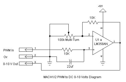

- RadekCX
- Příspěvky: 622
- Registrován: 14. 7. 2006, 10:12
- Bydliště: Č.Budějovice
no muzete ale pak na vystupu bude 0-12V
dejte za to ten napetovy sledovac treba s TLC271
on ten OZ nebude chodit az do tech 12V tak si to vyzkousejte odkud kam to chodi

Da sa nastavit.
PWM do machu je odvaha, robi to bordel uz s krokacmi nieto este v sirke impulzov. Jedine cez to co nakreslili pani hore. Ale na obojsmerny chod by som tiez neriskoval. Ja som chcel rezat zavity, ale rychlo ma to preslo. Jedine servo a pouzit modbus v machu, to este nemam odskusane.
Robil som profivzduchotechniku, lenze tam to bolo vsetko siemens
a do frekvencakov sla seriova linka, co mach nepodporuje.
