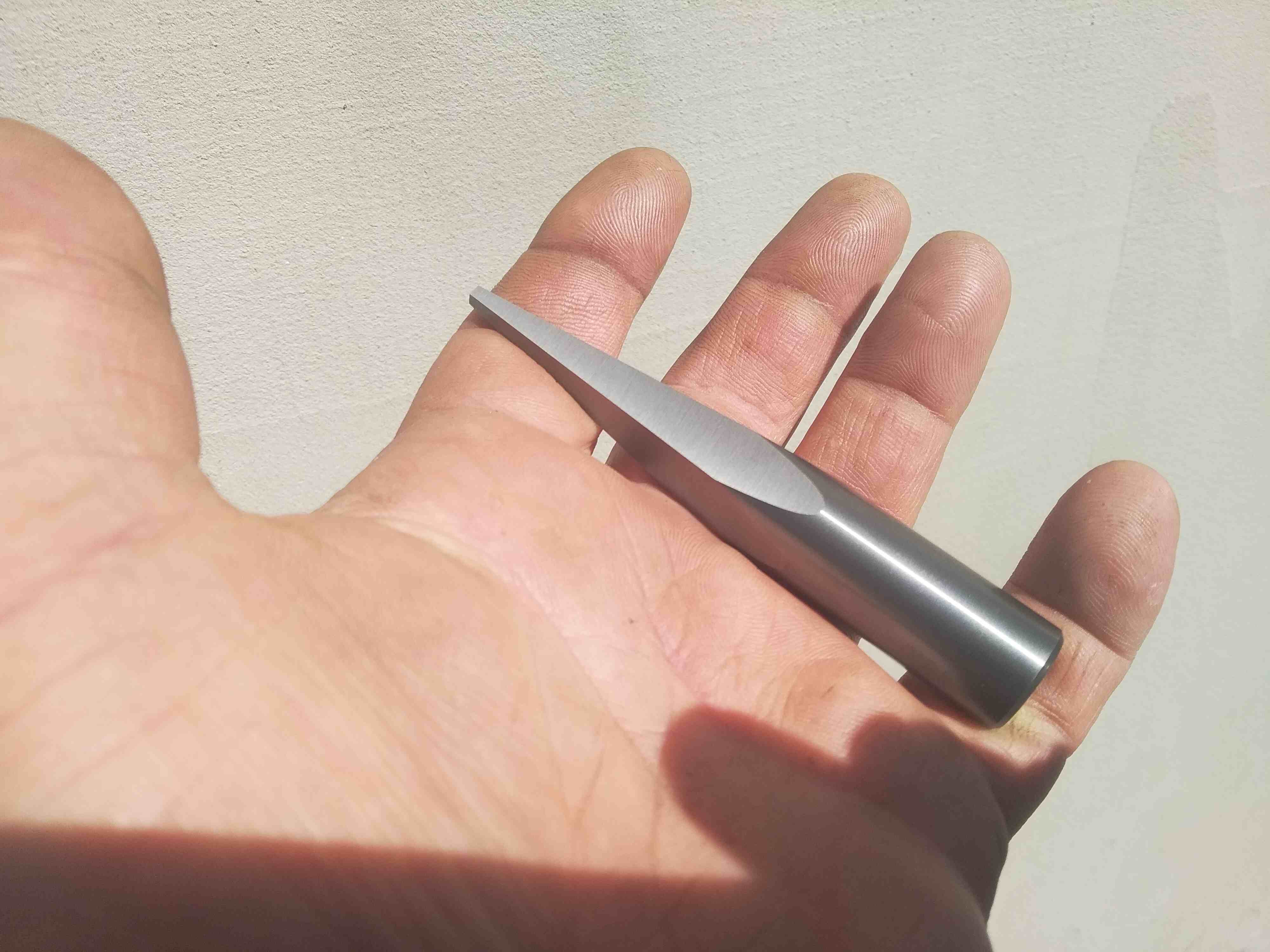

Engineere, ja se blbe zeptam. Proc pouzivas kopinaty navrtavak? To tu hraje roli jeho vyssi tuhost?
Engineer
Příspěvky: 2384
7. 5. 2020, 5:51
Dawe píše: ↑7. 5. 2020, 5:13 Engineere, ja se blbe zeptam. Proc pouzivas kopinaty navrtavak? To tu hraje roli jeho vyssi tuhost?
popravdě těžko říci ... klasický navrtáváky umím sice přebrousit a drahý nový značkový se mi nechce kupovat (starý socialistický nebo nový čínský nebývají nejlepší co do kvality geometrie i brusu), ale ty kopinatý dokážu udělat funkčně líp, spotřebuju přitom na ně všemožnej nástrojovej odpad TK i HSS a ve finále se mi zdají i odolnější, možná jsou i tužší. Taky se mi jeví, že se při práci líp vystřeďují, ale to může být jen můj dojem. Pochopitelně záleží na víc faktorech, třeba pro středící důlek na hrot nemusí být ideální i když lze nabrousit úhel 60° celkem v pohodě, jenže chybí odlehčení ve špičce, který udělá právě klasickej středící navrtávák.
Co je ale neoddiskutovatelný, tak třeba na mosaz lze nabrousit opravdu doslova "žiletku" co bere materiál jako když krájíš měkký máslo a vydrží překvapivě hodně. Používám je ale i na nerez a běžný oceli, jen se musí udělat trochu silnější (nejsou zbroušený tak na placato)
