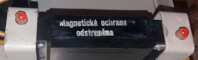

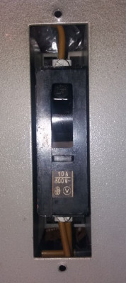

Ve starém autotransformátoru je tento jistič - jakou má chrakteristiku?
Popis zezadu
Popis zezadu

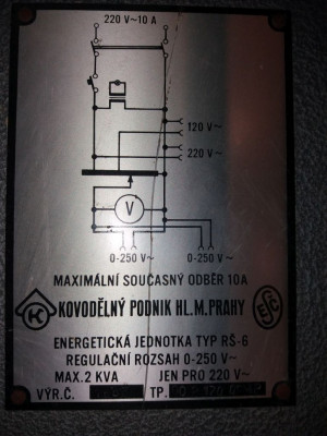

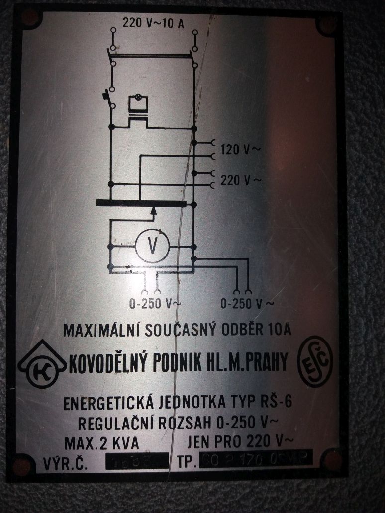

Štítek jističe
Štítek jističe

V době Gustava Husáka se na "charakteristiky" moc nehrálo. Byl jistič vedení a jistič motorový. Tady más na štítku uvedeno jistič vedení. Spíš bych si pokládal otázku co výrobce myslel tím nápisem dole.

Tipnul bych si, že byla odstraněná cívka, která zajišťuje rychlou reakci jističe na mžikový nárůst proudu a tím pádem jistič nereaguje na proudový náraz při zapnutí transformátoru. Zbyl tam bimetal, který to trafo vypne při přetížení.

Díky za odpovědi - mně jde o to jakým současným by šel nahradit - je to z autorafa co jsem tu na fóru získal.

Možná motorspouštěčem- vydrží náraz při zapnutí a dá se nastavit proud https://www.e1.cz/produkt/1187469-motor ... 98?t=popis , nebo zkusit 10A jistič s charakteristikou D.
