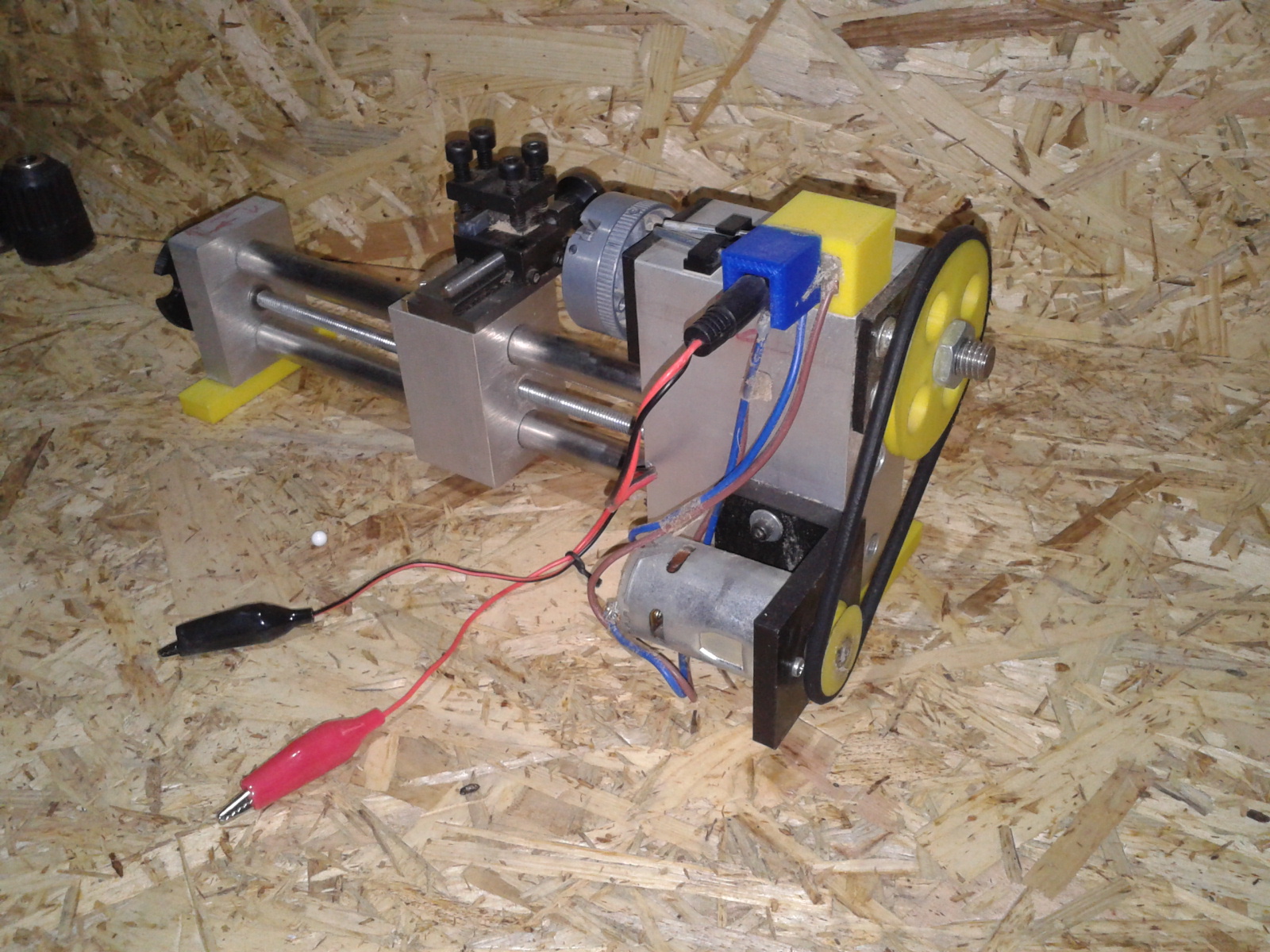

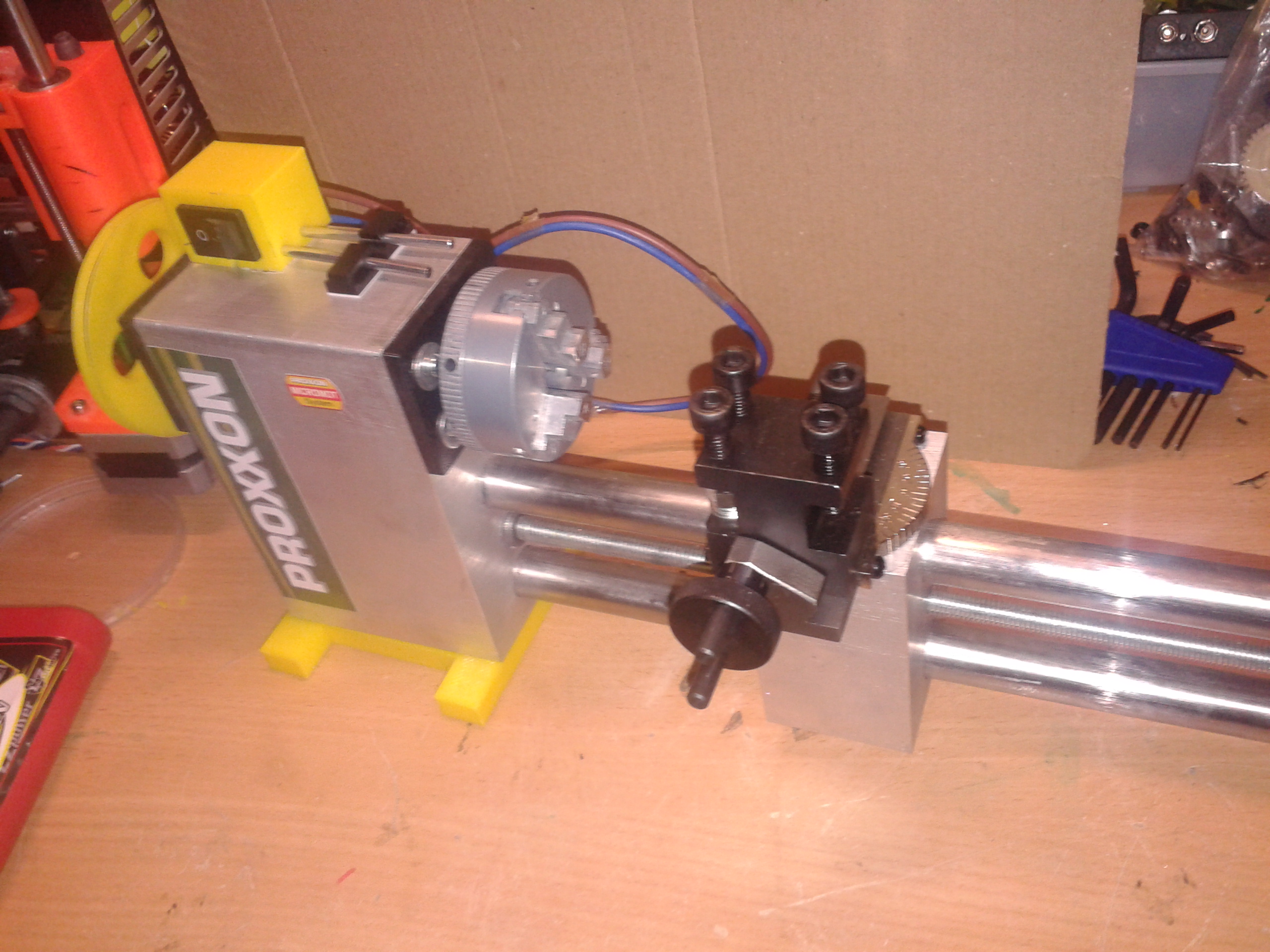

Chtěl bych tady prezentovat jednoduchou konstrukci na stavbu mini modelářského soustruhu - hračky ( něco podobného jako je unimat) svépomocí, možná to někoho inspiruje i na stavbu trošku většího " dřevo, silono, hliniko žroucího stroje".
Tento stroječek byl zamýšlený jako hračka (kluk se snažil postavit soustruh s merkuru a přál si aby trošku fungoval). Napadla mně tady tato konstrukce po inspiraci UNIMATEM - tím starším a jelikož se to celkem podařilo - dávám to sem pro inspiraci.
Rozměry nebudu udávat - každý podle sebe.
Celý fígl teto stavby je že materiál - hliník ( jaký kdo má možnost) se nejdříve opracoval (vyvrtal, a pak projel výstružníkem) a až pak se nařezal na sekce : vřeteník, suport, koník - tím byla dodržena souosost, jako vodící tyče je použita nerez, sklíčidlo a příčný suport (nožové saně jsou z micro soustruhu) jsem objednal z E-BAY. Koník jsem nakonec nepoužil - vrtání je vyřešeno upnutím hlavičky do nožové hlavy. Domky na ložiska měly být původně soustružené pouzdra, nakonec pomohla 3d tiskárna která pomohla i řemenicí a jinými detaily.

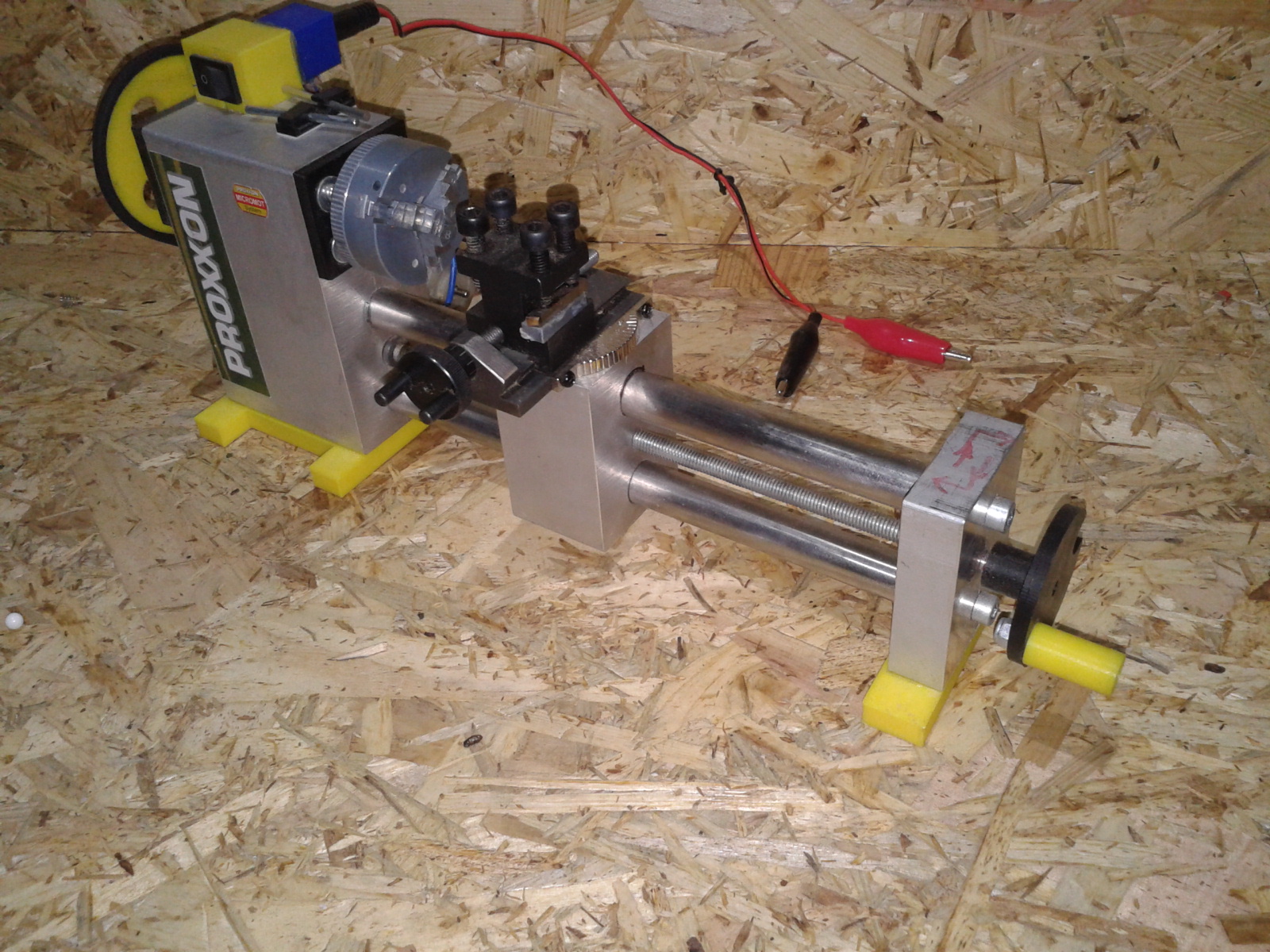

tak to je naozaj roztomilý sústružík. A naviac, nie model, ale funkčná hračka. Syn musí byť nadšený. Páči sa mi aj kombinácia klasického obrábania na presnosť náročnejšie dielce a 3D tlače na doplnky. Čím ten strojček poháňaš? Daj sem prosím aj fotografiu celého stroja, som zvedavý

P.S.: Niesom si istý, či klzná kombinácia nerez+hliník na lože je dobrá. Nezadiera sa to? Ak by som sa pustil niečo také vyrábať, vystúžil by som diery vedenia väčšie a vyvložkoval kúpenými sintrovanými bronzovými alebo iglidurovými futrami, čo by výrazne zlepšilo klzné vlastnosti. Tie vložky sú lacné a výrazne by sa zlepšili klzné vlastnosti aj výdrž takéhoto posuvu.

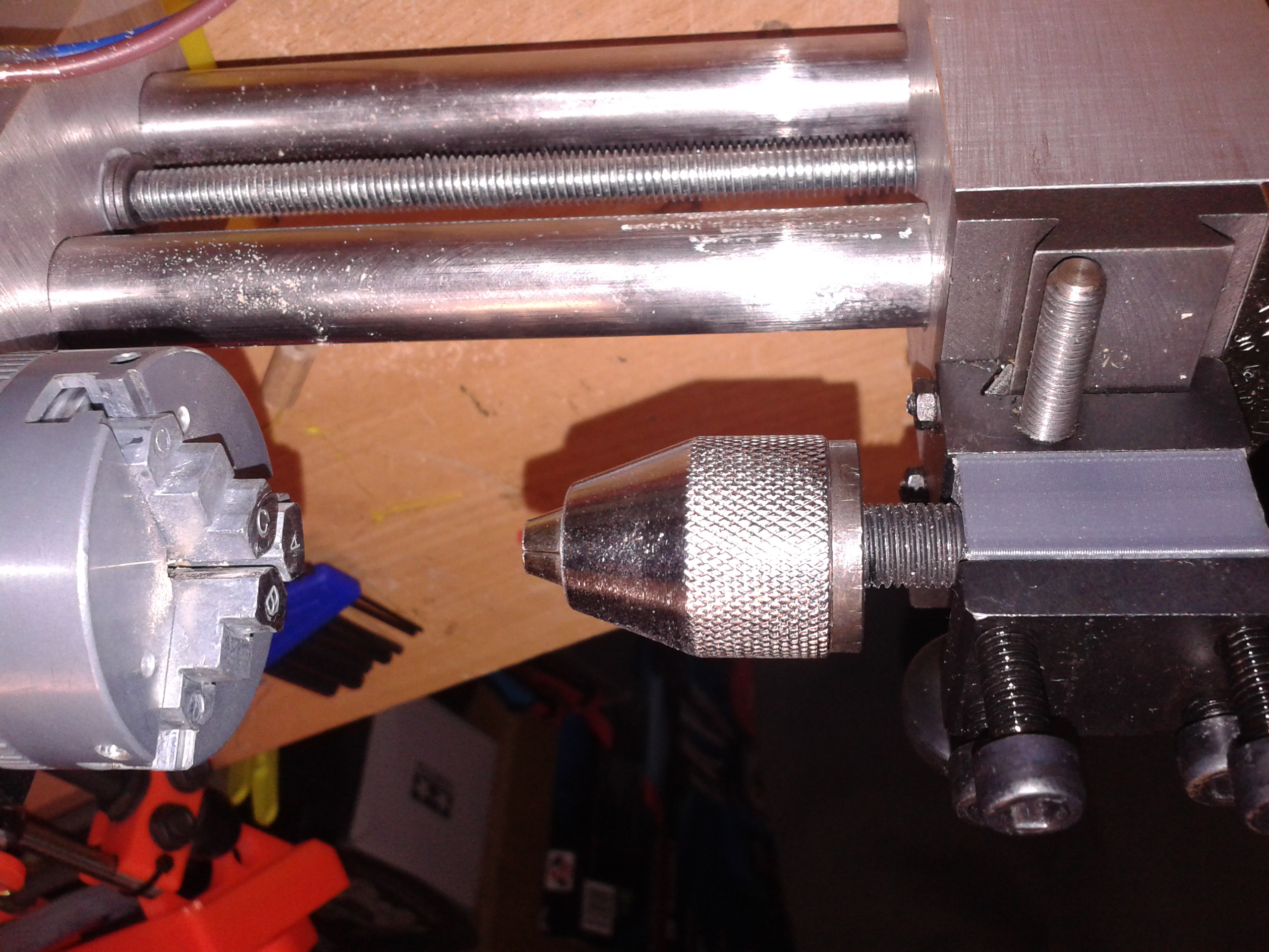

Ok dodám další foto, pohon je řešen aku vrtačkovým motorem 12V a baterii, Kluzné plochy jsem neřešil - použití je občasné - hračka pro kluka - ale nechodí to špatně , koníka jsme měl rozpracovaného ale nedodělal jsem ho - zjednodušil jsem to tím vrtačkovým sklíčidlem do nožové hlavy.
bere to přiměřenou šponkou : dřevo, silon,hliník, mosaz, nůž je vybroušené radeko
Dokonce nás to i několikrát "zachránilo"
- pár úkolů se našlo pro tuto hračku i v paneláku
např.: oprava krejčovských nůžek
Máš pravdu že pokud by to mělo makat víc , vložky do suportu by byli super - už z toho důvodu že by to šlo generalkovat.

Jenže koník není jen kvůli vrtání, ale hlavně kvůli opírání delších součástí, a měl by ho mít i úplně nejjednodušší soustruh,
a sám píšeš, že základní blok koníka byl vyroben vcelku se suportem a vřeteníkem, to už tedy zbývalo dodělat velmi málo.
Kód: Vybrat vše
koníka jsme měl rozpracovaného ale nedodělal jsem ho - zjednodušil jsem to tím vrtačkovým sklíčidlem do nožové hlavy. a sám píšeš, že základní blok koníka byl vyroben vcelku se suportem a vřeteníkem, to už tedy zbývalo dodělat velmi málo.
Proč ne, pokud to chci poskládat něco z něčeho co mám.
Jen bych to neprezentoval že si to udělá každý na koleně - vyvrtat ty velké souosé díry není jen tak, tedy pokud opravdu chci dodržet souosost do pár stovek abych nemusel mít ve vedení velkou vůli a nesvíralo se to v nějaké poloze.
Ten kdo nemá absolutně nic k dispozici by holt měl zajít zapichovat chmel a pak si objednat něco levného z číny nebo bazaru.
