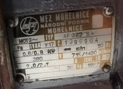

Má to štítek? Každé vinutí může poskytovat jiný výkon, budeš asi chtít použít to výkonnější. Jaký rozsah otáček potřebuješ? To je další aspekt, který je potřeba vzít v úvahu.

nemyslim ze by v tomto nasadeni ked je treba aj vykon bol dvojrychlostny motor vyhodou, pretoze dve vinutia urciteho objemu maju zakonite mensi vykon ako jednoduche vinutie rovnakeho objemu pre dane otacky.
ako s celorocnymi pneumatikami, v zime su o hodne horsie ako zimne a v lete zas o hodne horsie ako letne. ale mas jednu univeralnu sadu s kompromismy miesto dvoch sad ktore su v spravnom case na spravnom mieste.

od zverodoktor
No páni,
vidím že ste sa tu v diskusii rozbehli, to sa teším :-). Prikladám štítok motora. Rozdiel výkonu je 200W v prospech rýchlejšieho vinutia. Meniť motor sa mi nechce hneď z niekoľkých dôvodov: jednak mu nič nieje a naviac je na ňom obrovská remenica, ktorá sa odmieta pohnúť z hriadele mne dostupnými prostriedkami. A už je aj nafarbený :wink: . S tým prepínaním vinutí nebude mať FM problém, že každé má iný prúd? Inak sa mi ten nápad s prepínaním docela pozdáva práve z dôvodov, ktoré uvádza jenicek.
motor vs16.jpg (49.98 KiB) Zobrazeno 4992 x
elbarto píše: 24. 5. 2020, 11:04 Plastové krabky z marketů na tělech strojů, fuj.... Navíc nevíme jakou boudičku tam máš.
Neboj, plastová opacha tam samozrejme nepôjde. FM je vkusne malý Omron a na ľavej strane vrtačky je dosť miesta ho kultúrne umiestniť.
