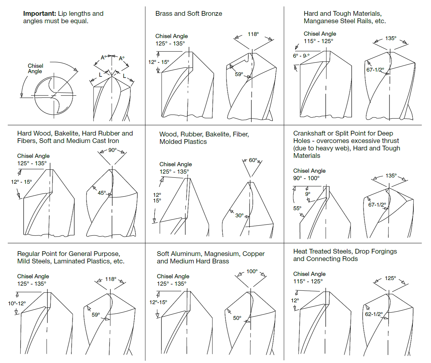

Nasiel som taky obrazok, kde su odporucania uhol vrtaku a material.
V skratke 118 je na mekke materialy, a 135 na tvrde.

Příspěvek 27. 5. 2020, 12:06
Na tom obrázku jsou zase jiné uhlý než jsem našel v tabulkách.
Ocel 118°, 120°
Plast, prýž 60-90°
To jsou uhlý, které jsou všude stejně.
Když se divám na obrázek tak bronz, mědˇ mosaz 100°, tumlík uvadí na webu 120° -140° ...
Když to vezmu obecně uhlý jsou od 60° do 140° a kompromis je 135°.
Tak mě zajimalo zda těch 135° je kompromis, kdy se vrtájí různé druhy materiálu nejidealnějí... bych čekal spíše těch 120° ...

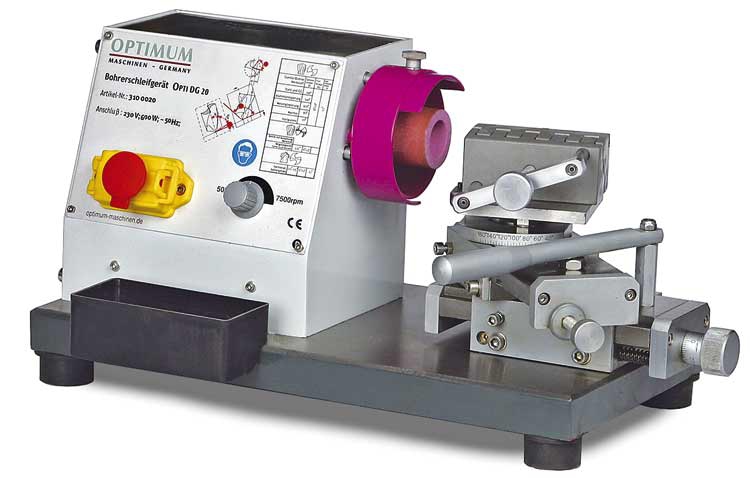

Poradíte jaké jsou úhly vrtáků, co se běžně používají a prodávají v obchodech jako jsou obyčejné černěné, HSS a HSS-Co? Za roky domácích prací už mám vyštípaných, zlámaných a opotřebovaných vrtáků nastřádanou plnou bedýnku. Je toho 4kg, tak chci na to koupit brusku (průměry od 4 do 13mm; HSS-Co používám např. do nerezu).
Nevím ale, jestli si mám pořídit brusku možností úhlů 118/135, nebo jen 118+možnost broušení nůžek a nožů. HSS už asi mají právě těch 135?
Díky
Příspěvky: 3947
Příspěvek 25. 2. 2023, 9:32
"obyčajné"vrtáky majú obykle 118 °. Každopádne ten uhol vieš odmerať aj lacným plechovým uhlomerom. Pri vyštiepanom vrtáku ti to môže byť viacmenej jedno, lebo aj tak z neho budeš musieť obrúsiť toľko, že tam vyrobíš taký vrcholový uhol, aký máš na brúske nastavený. Čo sa týka brúsky na vrtáky, treba povedať že zariadenia typu "brúsi vrtáky, nožnice a nože" ktoré sú naviac z plastu sú vhodné akurát do smetí hneď ako ich kúpiš.
Ukáž, čo to plánuješ kúpiť, možno ušetríš peniaze.

V ruce stejně neudržíš správný a stejný úhel na obou stranách, pokud nejsi profík. Pořídil jsem si tuhle mašinku a jak jsem si myslel že umím brousit v ruce, tak jsem zjistil, že to není pravda, když jsem viděl, jak domršené jsou úhly. Po přebroušení v brusce ty vrtáky berou docela jinak a hlavně jsou díry ve správném rozměru.
