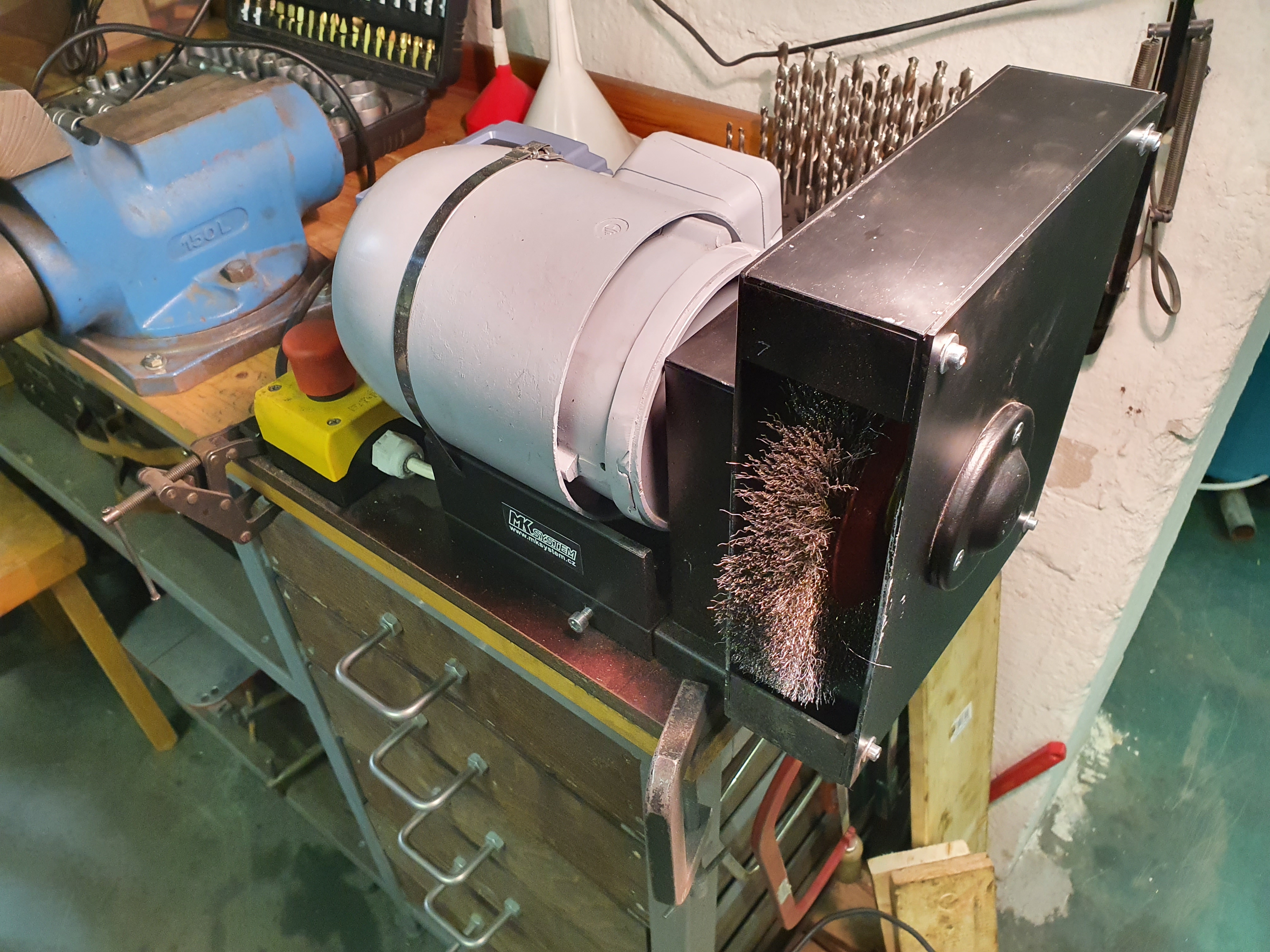

Napadla mě možná blbost, mám jednu stranu dvoukotoučové brusky prázdnou a nevyužitou a tak mě napadlo dát si tam přes vymezovací vložku řezný kotouč pro flexu a řezat na tom třeba nějaké menší věci (závitovou tyčku, a podobně).
Je to velká blbost???
Jo dodatek - trochu problém je s obvodovou rychlostí, brusný kotouč má obvodovou rychlost asi 23 m/s, což je pro řezný kotouč pro flexu asi dost málo...

Jednak to nebude fungovat, protože kotouč z rozbrusky nefunguje ani na kameníčku s pětitisícema otáčkama a jednak je to z hlediska bezpečnosti úplná volovina. To by sis vážně stoupnul proti rozbrusce a řezaný železo držel v rukách a tlačil do kotouče?

No já nevím, ale zase tak úplně mimo to není, ale asi budeš mít fakt málo otáček. Já takhle spotřebovávám na Ahathon brusce (pro představu jde o tohle - https://www.practicalmachinist.com/vb/a ... -a-240209/ ) zbytky kotoučků z flexy, prostě ten průměr, kterej už dál neřeže kvůli tělu flexy dojíždím takto. To samý jsem použil na řezání radeka i na brusce Ewag a ta opravdu netočí nějak extra moc. Mám to ale na drobný díly a menší řezy - cca tak do 8mm průměru, nejčastěji ale tak okolo 3-4mm. Kotouček má výchozí průměr asi tak 70mm

tak né že bych onen problém bagatelizoval ale kolik jakože fachmanů řeže flexou bez krytu atd...sám kryt používám aj uzavřené brýle a chrániče sluchu bo uši mám jaksi moc citlivé ..no a k té brusce stolní kdysi jsem dělal zápichy pro segerovku právě řezacím kotoučem na brusce ...a otáčel hřídelku rukou jo je to mnoho let ale fungovalo to. Na jedené z kotoučových brusek mám vedle brusného kotouče ještě orovnaný tenký řezný z flexy a dělám s ním podbrus u malých vrtáků.

23 m/s je na nic. Mám kotouč 350 mm průměr na motoru 2800 ot/min, což je cca 50 m/s a je to málo (je pravda, že tloušťka kotouče je větší než u těch malých).

Ja takovou rezacku pouzivam na zamecnicke veci a obavam se, ze motor z brusky na to bude slaby. Byvaji tam motorky v radu stovek W. Na sve rozrezavacce mam 3kW motor a neni zadny problem ho zastavit pri rezani silnejsich veci.

Pavlíku, možností ako využiť druhú stranu brúsky je veľa. Závisí aká je silná tá brúska.
Napríklad na drevo ma napadá dať tam brúsny tanier 150mm z preglejky a na neho nalepiť zboku suchý zips. na to potom môžeš dávať rôzne brúsne papiere. S dorobeným malým stolíkom môžeš potom brúsiť aj presne uhly čo potrebuješ.
Na železo - ak by bola tá preglejka dosť široká - 20mm a viac, môžeš po obvode nalepiť zirkonový brúsny pás zrnitosti 80 a môžeš na nej obrusovať hrany ocele po rezaní. Ide to lepšie ako na kamennom kotúči. Obvodová rýchlosť 23m/s je na tieto účely dosť. Ak si tam dáš jemnejšiu zrnitosť, môžeš dobrusovať vrtáky, Prípadne môžeš mať tie kotúče aj dva s rôznou zrnitosťou.
Nieje však vhodné robiť na jednej brúske aj drevo aj železo. Dá sa to, ale riziko požiaru je vysoké.

Dělá se to úplně běžně, nevidím v tom problém. Samozřejmě z toho nebude rozbruska na zámečnickou výrobu, ale tu a tam si něco drobného uříznout s tím půjde.

A co si tam dat dratak? Ja si udelal forichtung jen na nej s fm, a bez nej uz ani ranu.

No díky za tipy a rady, uvidíme, ten řezný kotouč asi fakt ne (bezpečnost ale hlavně malá obvodová rychlost), napadl mě pochopitelně i ten filcák nebo hadrák, oboje mám, ale prakticky je vůbec nepoužívám, boční kotouč se smirkem by se mohl hodit, ale zase mám z boku horší přístup k brusce...
No uvidíme, každopádně moc děkuji za náměty.
Jo ten výkon - je to malé šidítko, má to 240 W, tím je možnost využití silně omezena :( :( :(

Na čo využívaš drotený kotúč?
