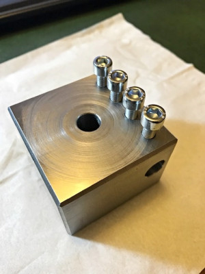

Měl bych dotaz: mám malé nože do díry S06H a S08K, takže uchycovací část do nožové hlavy má průměr 6 mm a 8 mm, nicméně jsou z horní i dolní strany zploštělé. Dělám si pro ně nožovou hlavu a nevím, zda je vhodné pro ně udělat díry průměru 6 a 8 mm, potom by neseděly na spodní ploše, ale spíše na bocích, ale bylo by to na výrobu snazší nebo udělat v nožové hlavě drážky 5 a 7 mm, potom by seděly na spodní ploše, ale je to výrobně náročnější...
Jak je to, prosím, správně s uchycením??? Děkuji.

Ten šroub ti oproti ploše zaručeně plátek v poloze udrží. Proto tam ty plochy taky jsou. Mimo jiné používám kulaté nože v kulatých dírách zajištěné jedním červikem M4, takže bych se toho vůbec nebál. U těch děr bude fungovat když upnutou kostku provrtáš vrtákem ve sklíčidle.

No já jsem i tu díru 12 mm pro nože od vyvrtávací hlavy dělal přímo na soustruhu, takže je přesně v ose hlavy a ty díry 6 mm a 8 mm bych dělal stejně, tak zase váhám mezi díra nebo drážka. Výrobně je jednoznačně snazší díra, jen to bude chtít opravdu hodně přesné díry, aby byl nůž výškově přesně v ose obrobku, když nebude možnost to upravit podložkami...

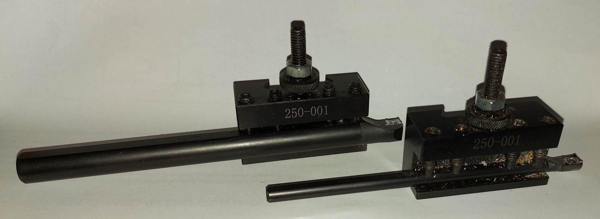

Proč si nepořídíš QTCP?
Pak nic neřešíš.

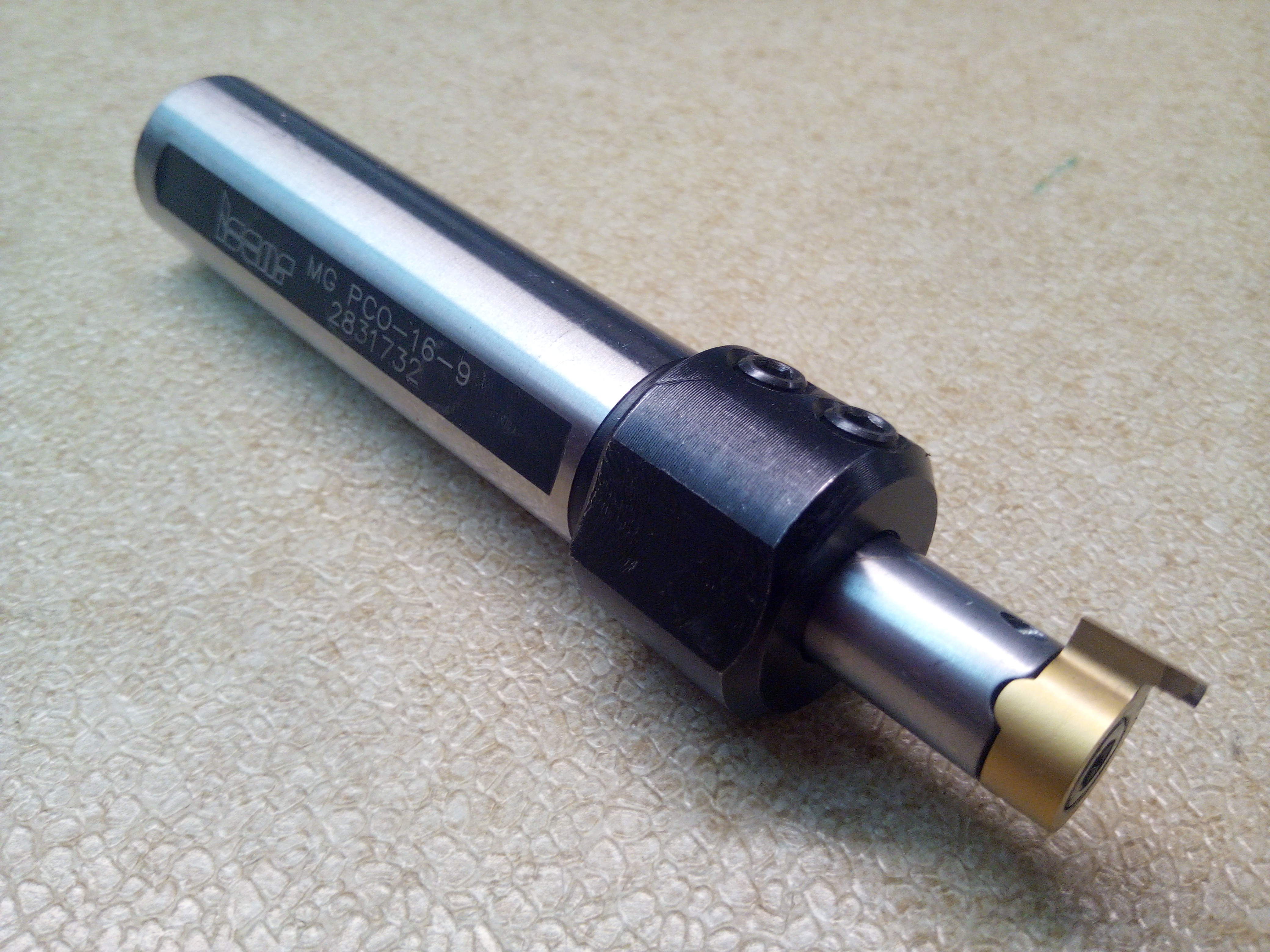

Určitě díru a pojistit červíkem. Ta ploška je tam, aby zajistila správnou polohu nože a tím i přesnou výšku břitu. Takhle malé držáky bych určitě neupínal přímo do nožové kostky jak klasický kvadrát - přítlačné šrouby by držák stoprocentně zdeformovaly. Originál držák na vyvrtávací tyčku 8mm např. vypadá takto:
Držák si upneš do nožovky na fest a vyvrtávací tyč si povysuneš jen jak je to nezbytně nutné a zajistíš červíkama.
Kdybych to měl vyrábět doma, do nožovky bych si vystružil díru 16 nebo 20 a pak bych si na jednotlivé nožíky vyrobil vložky. Opět díry vystružit. A musí to chodit jak víno.
Ta tyčka mne zajímá - dá se někde sehnat? Třeba na Alíkovi?

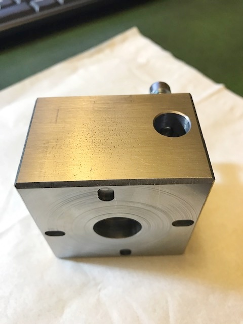

Póóózdě!!! To mě nanapadlo, to je dobré, ale já už jsem začal dělat drážku, už jsem projel těsně vedle sebe dvě díry 7 mm a budu to dávat na frézku a projíždět frézou.
Ale je fakt, že se mi to univerzální pouzdro líbí a mohu to ještě z další strany hlavy udělat a pak si udělat do něj podle nožů vložky...
No ona se ta drážka také neztratí.

No kdysi jsem to řešil, ale ono je to docela drahé (hodně to naskáče s počtem upínačů) a můj rozpočet je dosti omezený, ale vyřešil jsem to poměrně jednoduše tak, že jsem si přikoupil tři nožové hlavy, přišly mě v té době na necelé 2.000,- Kč a tak mám hlavu stranových nožů, hlavu upichovacích nožů, hlavu ve které mám různě vybroušená radeca, teď budu mít hlavu na nože do díry a tím se mi uvolní hlava na případné další věci (pneubrusku, rádlováky, atd.).
