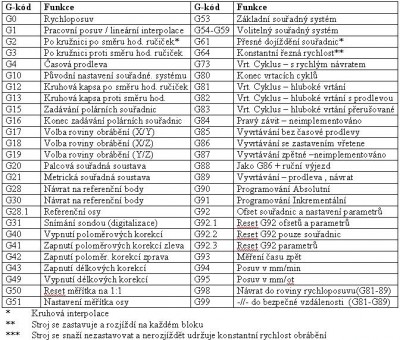

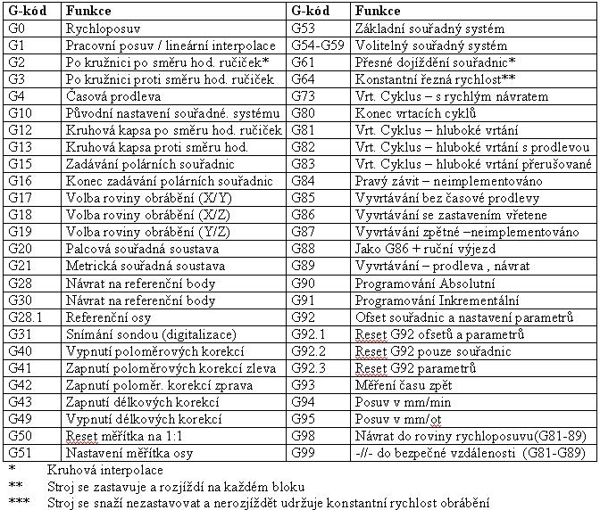

V priloze prikladam prirucku programovani CNC stroju, kde je naprosto trivialne popsana funkce vsech G prikazu, je to sice pro soustruh a pro frezu, ale plasma a freza maji dosti spolecneho co se tyce programovani.
V prilozene tabulce je prehled G prikazu, ktere podporuje Mach
