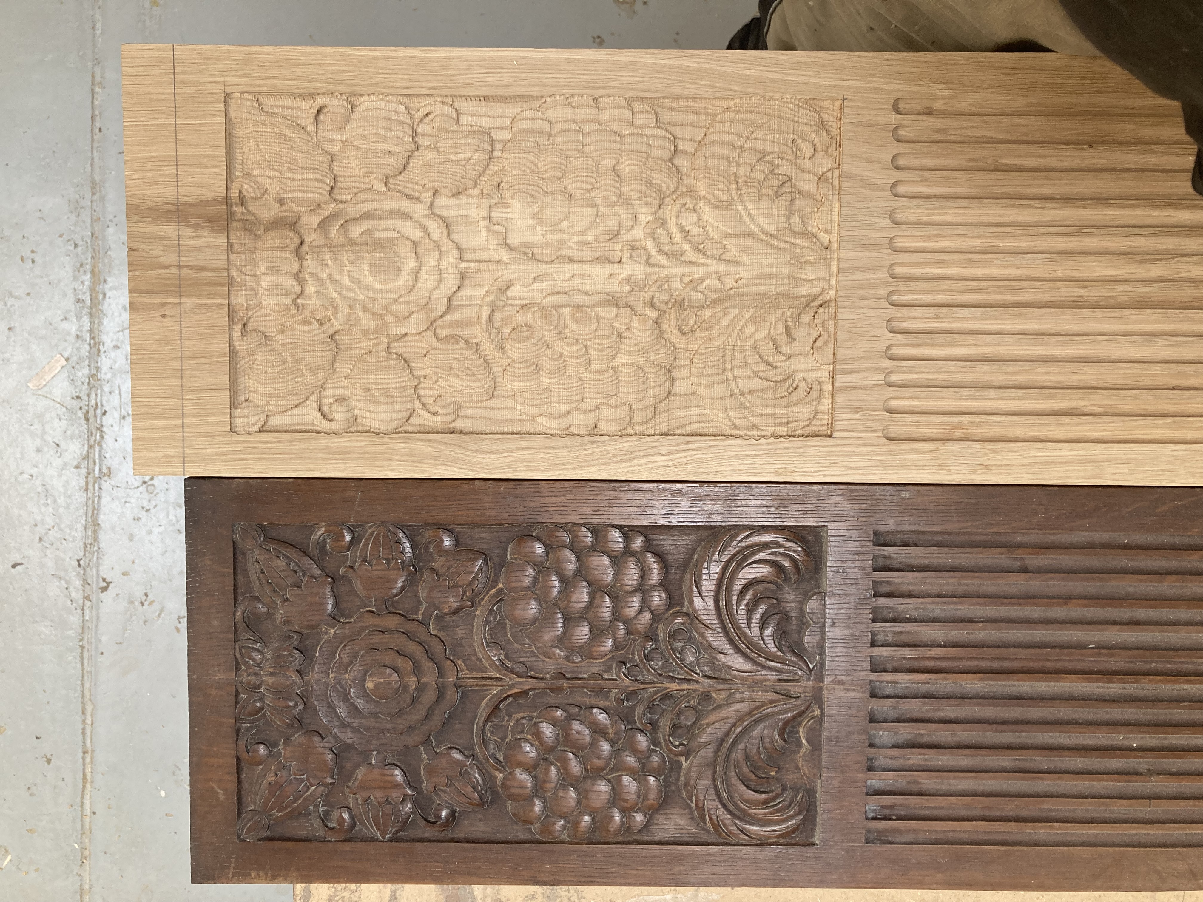

Chtěl by jsem ze zeptat, zda by mi někdo neporadil s 3d frézováním?
Mám takovou obyčejnou tří osou frézku a 2d frézování jsem tak nějak zvládl.
A nyní mam poptávku na několik vcelku jednoduchých reliefů .
Mam originál, který bych potřeboval naskenovat a pak poradit jak dál.

S tým skenovaním nepomôžem- to skener nemám- musí to niekto naskenovať a potom dostaneš výsledný STL súbor, ktorý sa naimportuje napr. do programu Aspire a tam si zadáš jejo umiestnenie, veľkosť a vyberieš akým nástrojom chceš obrábať a program vygeneruje dráhy pre nástroj, ktoré uložíš cez postprocessor pre tvoj strpj - napr. pre Mach3.
Skús pozrieť videá na Youtube - Vectric Aspire...

Už jsem to sem několikrát psal a nabízel to tu, takové věci se dneska dělají nejjednodušeji fotogrametricky. Prostě si tu věc nafotíte ze všech stran, snímky se proženou počítačem a vypadne z toho pak třeba takový 3D model: https://www.facebook.com/nasehistorie/v ... ideos_card
Když si projdete ostatní fotografie a hlavně videa na těch stránkách, uvidíte sami o čem to je a co je schopný kamarád tou metodou vytvořit:

Tak jsem po nejake době dospěl k naskenování. A mam STL sít. Neměli by jste radu jak zní udělat objekt. Dál by jsem chtěl pro zpracovaní použít Fusion 360. Ale zatim jsem nenasel nejake video jak se generuji drahy (do Mach 3) kdyby nekdo mel nejaky typ budu rad,

Píšeš že 2D frézování zvládáš. tak 3D je skoro to samé. Na vyhrubování 3D použiješ buď 3D adaptive clearing nebo 3D pocket clearing. Pro dokončení rád používám strategii parallel, dá se použít i klasická monolitní fréza, nemusí být nutně radiusová, jen tu strategii musíš dobře nastavit.
3D strategie pracují více samostatně, nemusíš (někdy ani nemůžeš) vybírat každou plochu samostatně.
Chce si to třeba vyhrát s parametry jako stock contour, touch / avoid surface, celkově to okno geometry... A hloubka, když ti to bude chtít obrábět celou součást až na dno, nastav maximální hloubku kam potřebuješ...
Na generování potřebuješ postprocessor pro Mach3, možná je v základní nabídce, pokud ne, dá se jednoduše stáhnout přímo přes post process okno. (myslím). S naskenovanými objekty nemám zkušenosti...
nějaké YT kanály. Těch videí je hodně ,stačí googlovat, není to tak těžké.

Po troše laborováni se podařilo.
Naskenovano ,upraveno, vyfrézováno a dořezáno.
