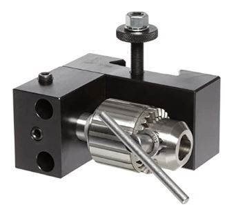

Vrtáte někdo vrtákem v nožové hlavě ? Nikdy jsem se s tím nesetkal, ale v rusku se to zdá docela běžné. Předpokládám že má odměřování a vrták tam má uložen aby byl v ose. :) https://youtu.be/FeH8pZtcM5k?t=310

Nieje potrebne aby bol v 100% ose, z vrtakom sa presne diery nerobia. Preto to potom prejde nozom.
Do rychloupinaku su dziaky vrtaka bezna vec.

Takhle jsem vrtal jen vyjimecne, kdyz nebylo mozno prijet dost blizko konikem.
Prodavaji se prakticke drzaky vrtackovych sklicidel pro rychloupinak (QCTP):
QCTP vrtackove sklicidlo.jpg (19.17 KiB) Zobrazeno 4591 x
QCTP vrtackove sklicidlo2.jpg (16.53 KiB) Zobrazeno 4591 x
Vetsi a delsi vrtaky upinam radeji do drzaku valcovych nozu pomocii jeho sverneho spojeni, je to pak tuzsi: .
Chce to ale dusledne dodrzovat souosost vrtaku a nejlip zamknout pricny suport!

Dobré to je na navrtávák aby jsi nemusel pořád předávat v koníku.

Dobre je ze zapnes strojoposuv, chladenie a neriesis pokym vrtak dava sponu.

Pákovým koníkem "zatlačíš" tak 10 vrták. U 40 už docela funíš i přes šroub koníka. Na 60 se už do toho "kolečka" na koníku strkala trubka a rval jsi to přes ní.
Ten vrták v nožové hlavě byla veliká úleva. Někdy se přišroubovala kostka s morse dutinou přímo na desku příčného suportu.
