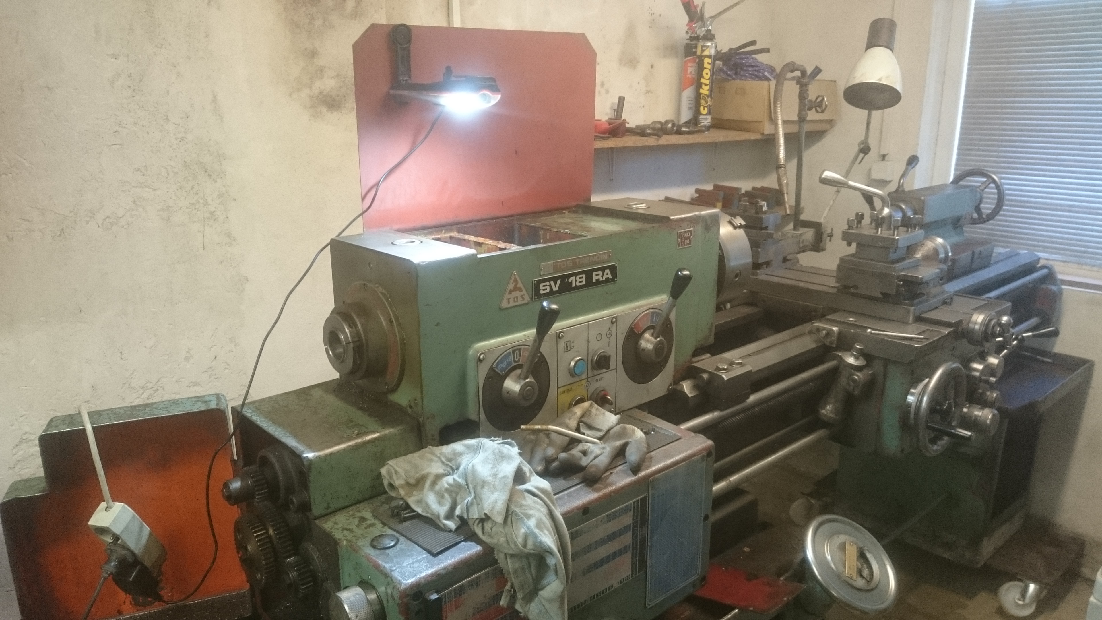

zakupil som si sustruh SV 18RA a davam ho pomaly dokopy, cistim a tak. V ramci mojich moznosti. Vyzera byt vsetko v poriadku, no zopar veci by som potreboval poradit, ak by bol niekto ochotny. Pri zapinani sustruhu sa paka smerom dole zadrhava. Zda sa mi, ze sa to deje na koliku/tlacidle ci ako to nazvat, ktore ovlada brzdu vretena (je na lavej strane pri Nortonke). Ma niekto skusenost s podobnym problemom?

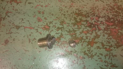

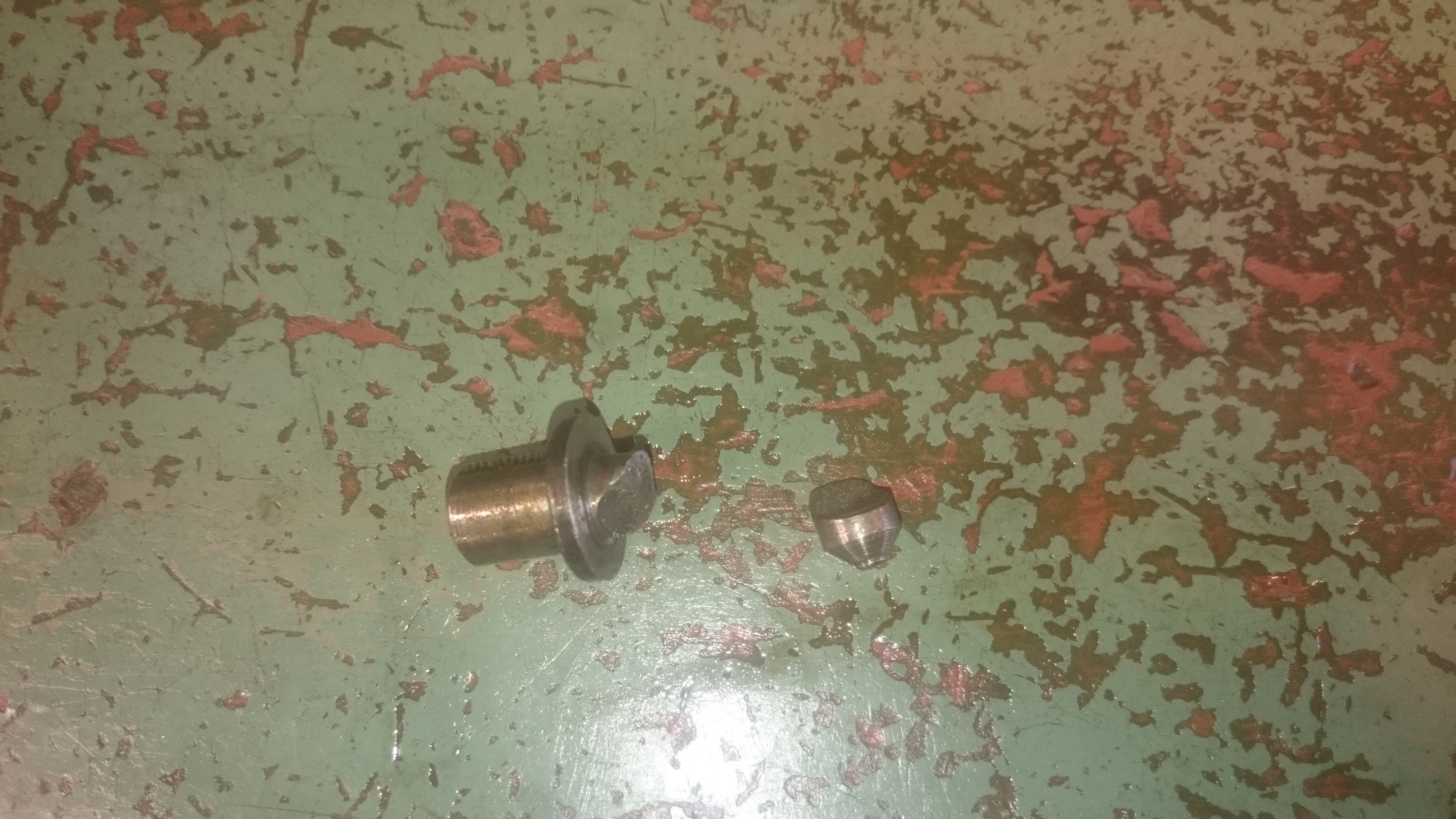

....tak dnes som nasiel dalsi problem v Nortonke. Ulomeny zaistovaci kolik v riadiacej hviezdici. Nevie niekto, kde sa da kupit novy, pripadne nahradne diely pre SV18tku?

Podla fotky vyzera ten sustruh celkom zachovaly.kolko si zan dal?

dakujem, odpisal som mu...stal ma 3000e...je k tomu bedna kliestin,unasacia priruba, medzipriruba pre sklucovadlo a protihlava.

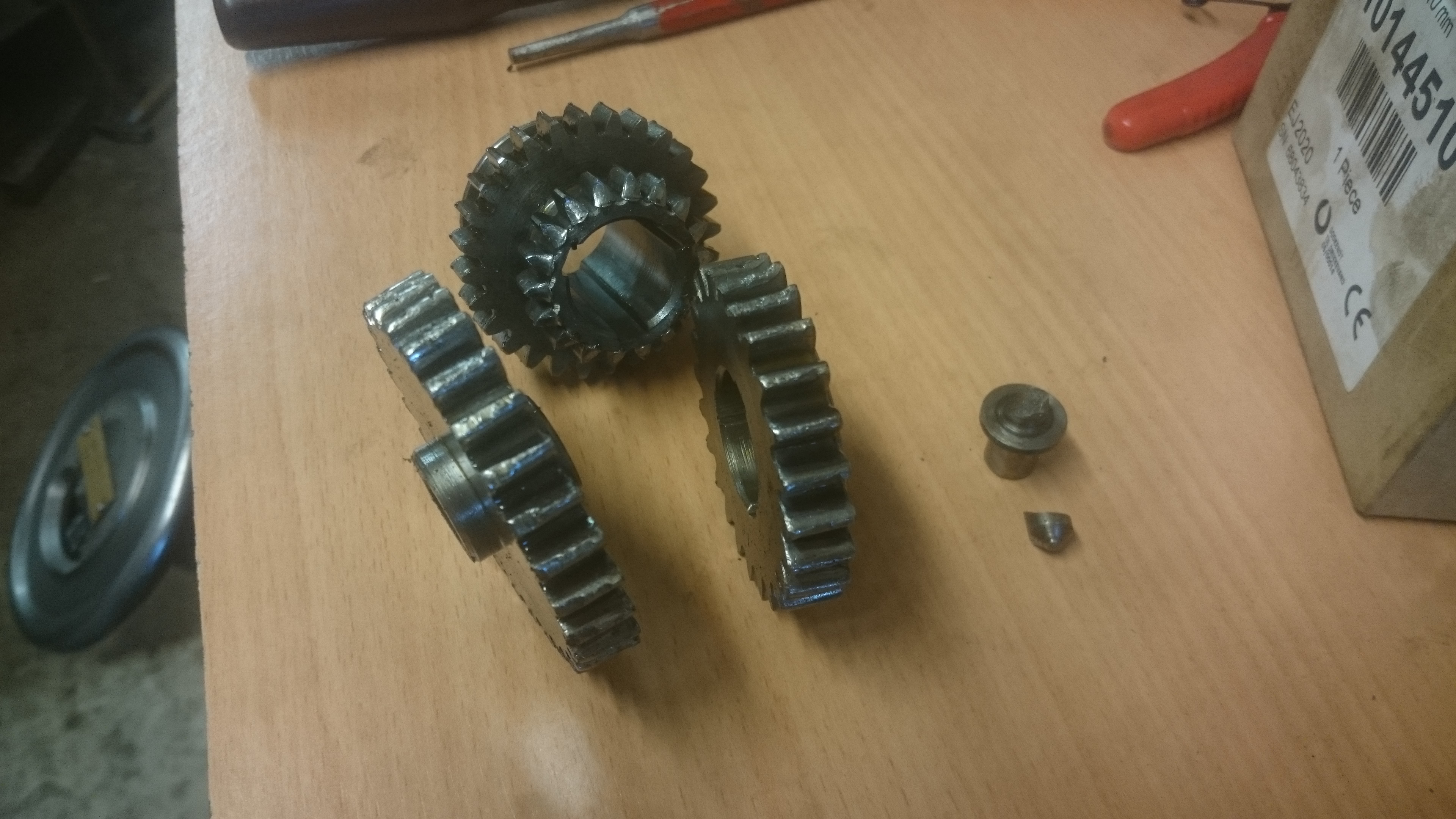

Lebo radenie posuvov islo tazsie. Predpokladam, ze sustruznici, ktori na tom pracovali to tam ladovali za chodu. Nortonka bola hlucnejsia v jednom smere, ticha v opacnom.Tak som sa chcel pozriet, ci nie je nieco ulomene,volne. To preradovanie haprovalo asi na vsetkych sv 18tkach, ktore som pozeral predtym. Asi dan za vek a obsluhu. Rovnako zmena posuvu suportu ide tazko, na viackrat, ale to bude problem vo vreteniku, predpokladam. Ked sa mi to podari poriesit, tak sustruzik bude fachcat ako by som chcel. Este prerobim elektriku casom,ale to uz je detail, kedze som elektrikar. Tie mechanicke poruchy su pre mna horsi problem.

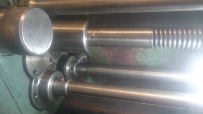

Ja som mal vyhadzanu nortonku daval som sem z toho fotky. Aj popis na čo si dávať pozor. Najväčší problém je tam liatinové uško kde je ložisko a na to som si musel robiť stahovak ináč to ide von pohodlné pred montážou si dať pozor aký stupeň nahas na hviezdici lebo ja som nedal pozor a musel som ju rozoberať druhý krát. :D hlučnejšie v jednom smere to myslíš ako ? Opačný chod na strojoch je vždy tichší lebo na "reverz" sa toľko nepracuje a zuby nebudú toľko pretlacene. Keď ti ide ťažšie radiť pretacaj univerzalou. Keď ti nejde na nortonke preradovat tak jednou rukou toc tyčou ktora ide od nortonky a je na spodu bližšie k tebe. To že nejde zaradiť hneď to čo tam chceme je normálne je tam veľa prevodou a občas tomu treba pomôcť. Chlapi čo to mali robiť osem hodín vo fabrike radšej tukli do páky vretena nech sa pretoci a hadzalo sa to tam za pochodu.

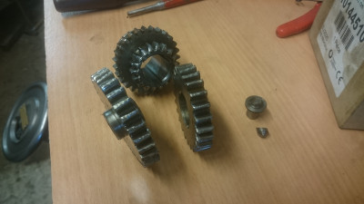

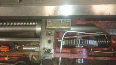

no,niektore kolesa su tam opotrebovane, skusim ich vymenit (ak ich zozeniem) pokial sa nepolamu zuby, aby som to nemusel absolvovat znovu. To radenie posuvov sa zasekavalo asi kvoli tomu istiacemu koliku na hviezdici, ktory je ulomeny, zrejme nedrzal dobre zaradeny posuv. Univerzalou som pretacal,ale nie vzdy to pomahalo, preto som sa rozhodol pre kontrolu Nortonky. Myslim, ze som urobil dobre. Aj som ju uz vycistil popritom. To radenie smeru posuvu suportu (malou packou napravo na suporte) sa deje asi vo vreteniku,ze? Ovlada to nejaku vidlicu? Nemal si to nahodou rozobrate? Lebo toto mi ide tiez blbo a chcel by som to dat dokopy. Su to take starecke poruchy, inac je to v zachovalom stave.

Áno na dne vretenika v ľavej strane aj to som mal rozobrane fotky sú tiež tu na fóre. Dnes večer ti to dohľadam.

Tu je viac foto. Určite áno s tou vôľou čo tam bola keď som kúpil nešlo rozumné robiť hlavne pri upichovani drncal skákal a lámal nože.

Tak v Nortonke vymenene tri ponicene kolesa, zlomeny istiaci kolik. Este opravim pokazene zapinanie sustruhu a snad si konecne nieco stocim...

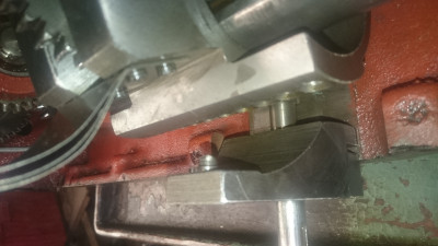

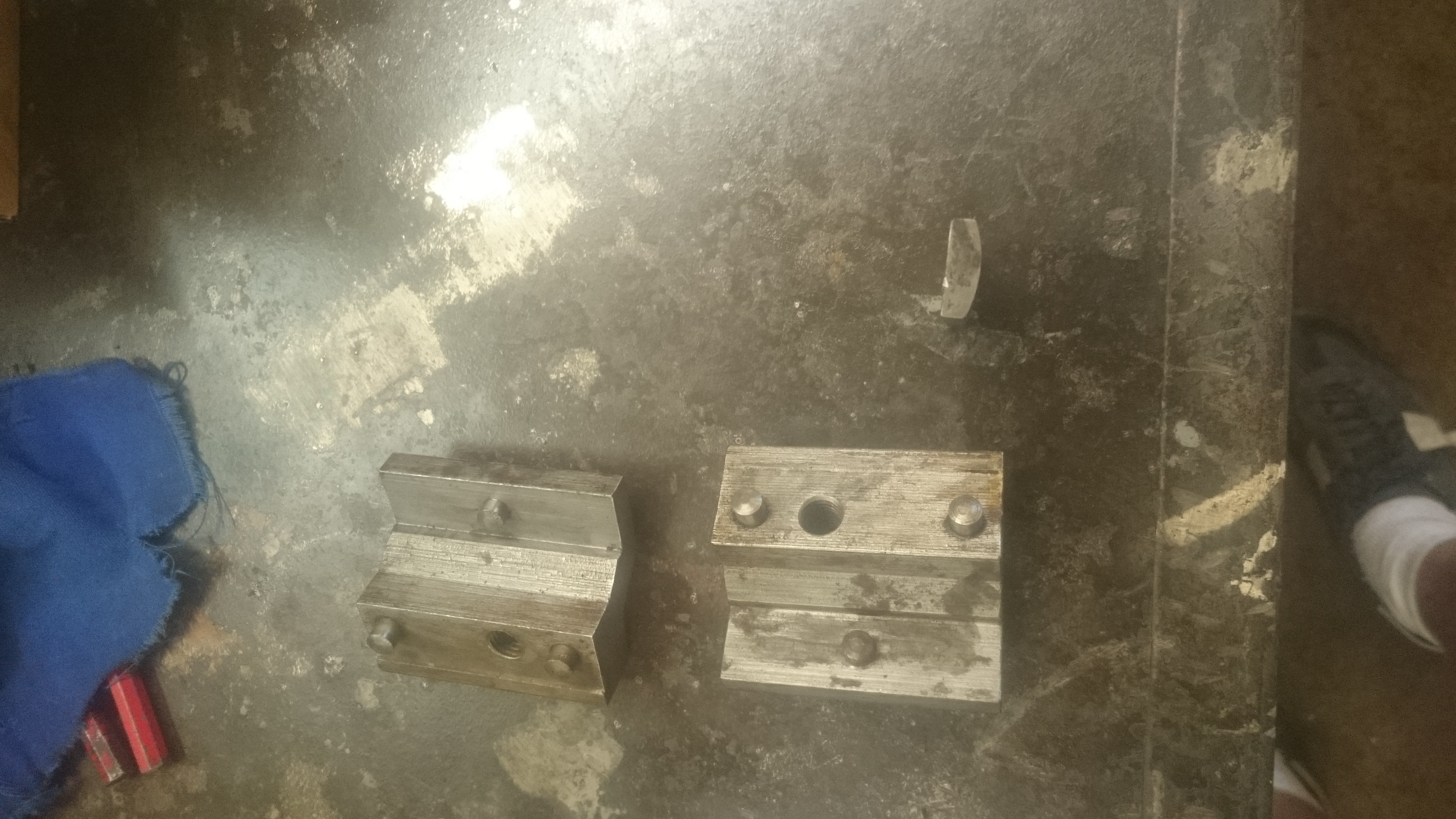

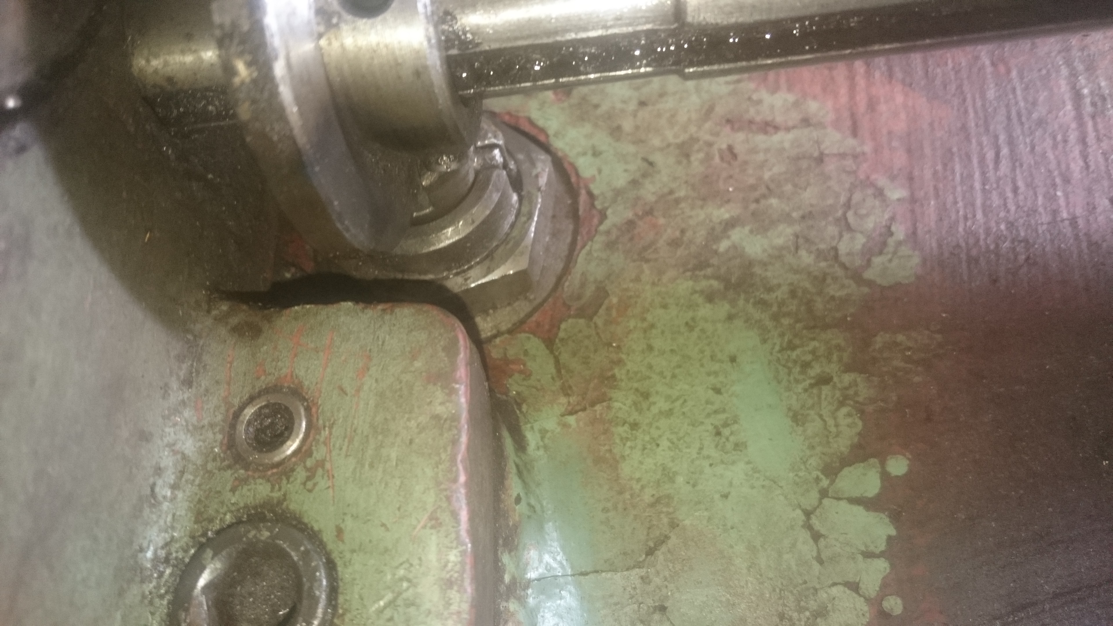

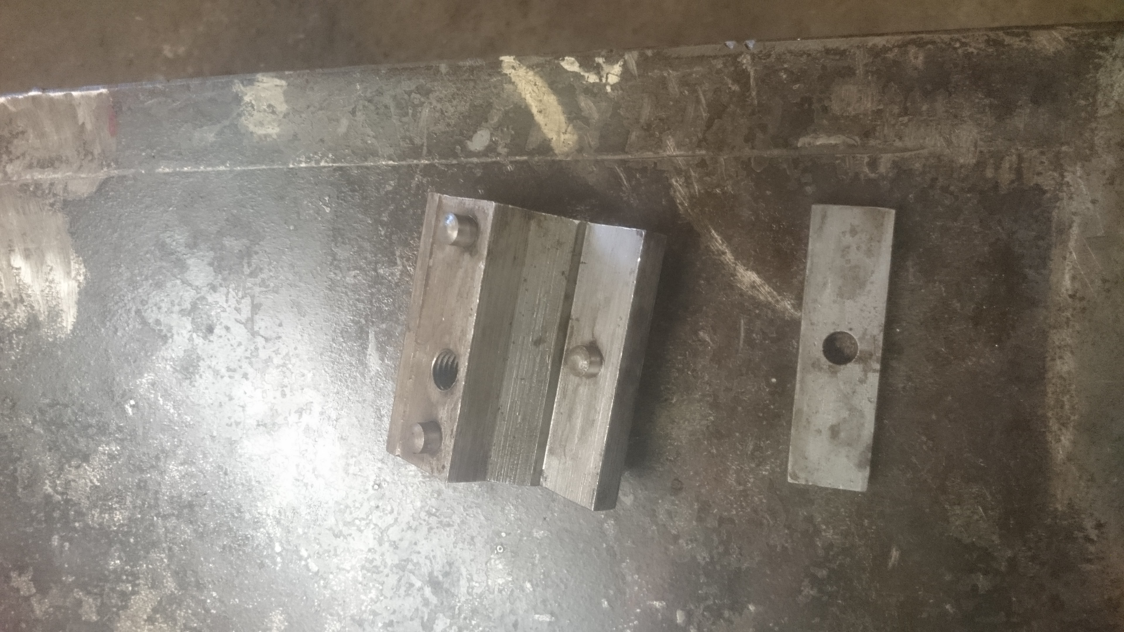

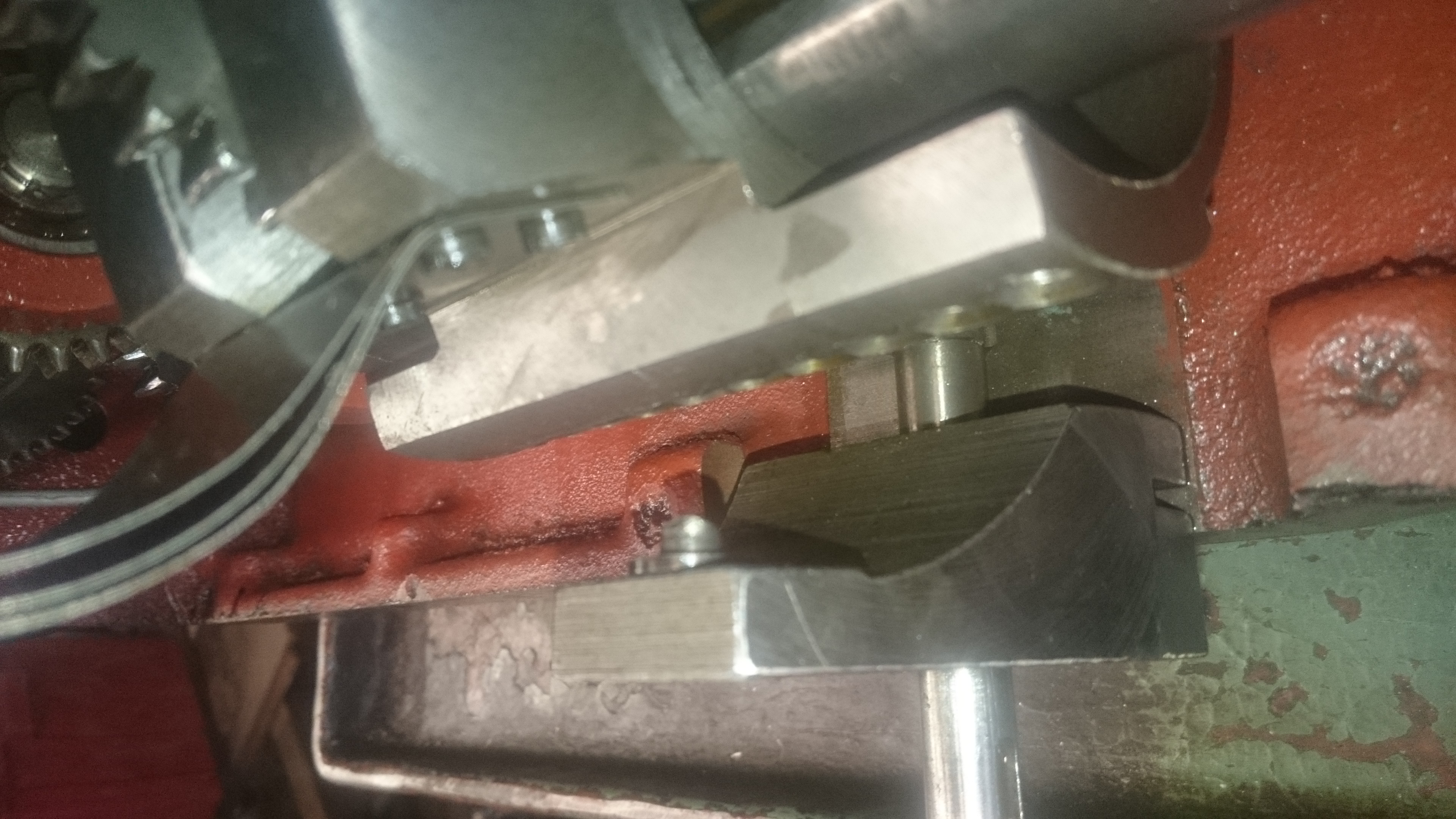

nema niekto vedomost ako by mal byt spravne namontovany/otoceny vymedzovaci platok na suciastke, ktora je v suporte a pravdepodobne zamedzuje nadvihnutiu suportu nad loze? Platok je z jednej strany plochy a z druhej je zaobleny, osadzuje sa na kolik suciastky a klze po spodnej strane lozi, vid foto. Jeden takyto platok mi chyba a druhy neviem, ci je spravne otoceny.
