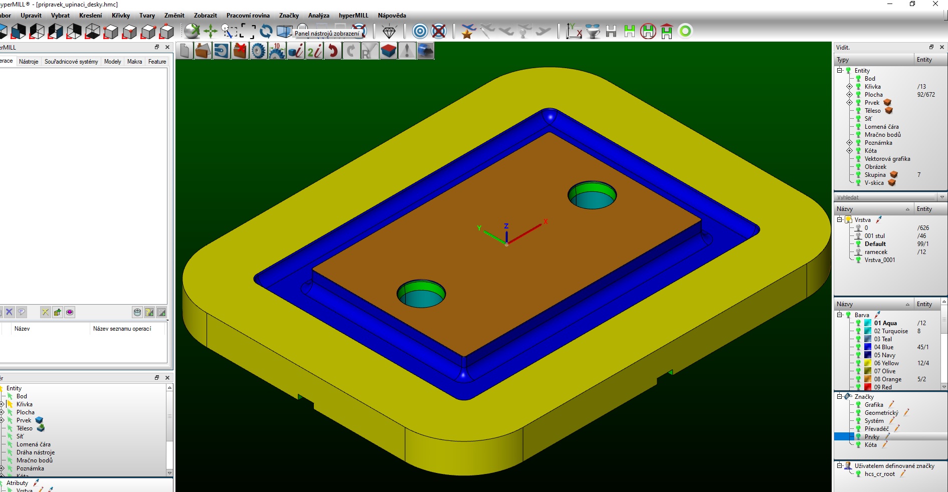

Zdar borci,
dělám si upínací přípravek (desku) něco ve smyslu nulového upínacího systému. Rozměry jsou nějakých 470x370x45mm. Nejsem zase úplně v obraze jak nejlevněji nebo respektive jakou cestou se dát abych pak nedošel na cenu něčeho koupenýho :mrgreen: .
Zdědil jsem upínací desky ,které původně byli na systému GREDOC. Desky mají zaváděcí čepy , které přijdou do otvorů světle zelené barvy. (vystředění X + Y). A mě jde přesněji řečeno o plochy ty světle zelené a oranžovou plochu. Jelikož tam se to bude pořád obouchávat jak tam ty desky budu dávat a oranžová plocha bude broušená tak do jakého kalení se pustit.
Potřebuju nějakých 50 HRC+- ? A jestli to nějak lokálně tu plochu zakalit plamenem + otvory ? Nebo nějaký jednoduší způsob levnější ? Nechtělo se mi to kalit úplně celé ,protože je to zbytečný. A potřeba žíhání asi nebude potřeba nebo ?
Zatím to mám tak ,že to celé udělám s přídavkem pak nechám zakalit pak udělám přídavky pro brus (oranžová plocha + základna na rozměr) a ve finále bych udělal na rozměr zelený plochy na rozměr aby si deska sedla. (trošku jebání).
Materiál nějaká 12 050 ?
Člověk se pořád učí tak radši se zeptám tady borců než dělat to co se tu objevuje u staveb strojů.
Dík za každou radu

Tak to vyfrézuj z materiálu TOOLOX 44 a obejdeš se bez tepelnýho zpracování. Ten má 45HRC to by mohlo stačit. A frézuje se docela dobře. I závity se do toho dají vyříznout. Ale nedělej to rovnou na čisto, vyhrubuj s přídavkem 0,5mm, nech odstát tak den mimo CNC a pak teprve dodělej na čisto. Protože se u tak velké desky bude mít snahu zkroutit.

Zavity tam budou. Cca 8 zavitu. Taky me napadlo vzit toolox nebo hardox atd... Ale jak jsem rikal rad si vyslechnu rady. Puvodne jsem myslel ze zakalim jenom ty otvory ale pak mi doslo ze budu obouchavat i dosedaci plochu kort kdyz tam clovek bude davat neco tezsiho.
A do tooloxu bych ty zavity frezoval. Rezat zavit pri vic jak 35HRC bych si netroufl.

Nechat desku měkkou a udělat do ní jen kalená pouzdra?
Dělám kusovou výrobu a většinu závitu frezuji. Závit většinou dělám až na konec a bylo by velké zklamání zalomit závitník v dílů který jsem frézovat dva dny.

Zurko píše: 24. 7. 2020, 6:31 Nechat desku měkkou a udělat do ní jen kalená pouzdra?
Dělám porovnání z tvrdýho celou vs kalená dosedacího plocha + dosedací otvory (laserem).
Ty desky upínací co do toho přijdou futrovaný jsou ,tam to smysl dává aby se nevydírali otvory pro kolíky. Jo a desku jsem o trošku na šířku zmenšil ať není tak kravská došel jsem k názoru ,že ty desky co na to přijdou nebudu přitahovat ze 4 stran ale jenom ze 2. Mělo by stačit.
Jo a ty zelený zaváděcí díry jsou pod mírných úhlem podle tvaru čepu snadněji se to vyndá a zandá.
