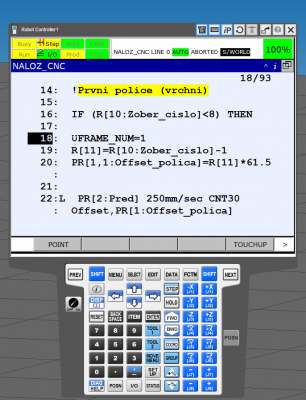

zdravím,
potřeboval bych poradit ohledně programování Fanuca, kterého máme v robodrilu.

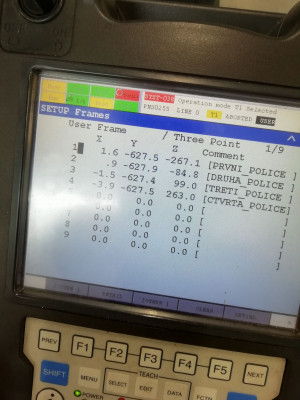

Zatím jsem s fanuci skoro vůbec nepracoval, takže trochu tápu... (dělám skoro výhradně jen s Epsonama :D ). K věci: mám celkem jednoduchou aplikaci kde robot vykládá a zakládá hliníkové kostky do cnc. Potřeboval bych aby robot bral kostku o trochu níže (začali se používat kostky s "nižším" rozměrem ). S logiky programu co někdo hodně dávno vytvořil předemnou, jsem pochopil, že robot má definovaný souřadnicový systém (Frame) pro každou odkládací poličku samostatně....
Takže by mělo stačit jen přepsat souřadnice bodu "Z" u každeho "Framu" a mělo by to fungovat ne ? Zkoušel jsem, ale bez úspěchu....
Mohli by jste mi poradit ?
Díky !

Už dlouho (dva roky) s Fanuky nedělám. Ale ideální v krokovacím režimu projíždíš program, až je najetý na dané pozici (před uchopením?) -upravíš ručně pozici a dáš "Teach in" a on uloží novou (tu tebou upravenou) pozici. Příště už jede tam. Můžeš hned zkusit -krok (dva) couvnout a zas jet dopředu -jede už na novou. Nejrychlejší způsob.
Vyzkoušej, případně bych kouknul do manuálu (nevím, kde je :? )

Zdravím,
podařilo se mi rozjet simulaci v roboguidu v pc a když změním hodnoty pro frame, tak se v simulaci pohybuje robot tak jak chci, ale když udělám ten samý postup u robota přes teachpedant tak se nic nezmění. Jakoby "změna" v programu, nebyla odeslána do řidici jednotky robota. Normálně změním hodnoty pak dám abort all a přepnu na automaticky ciklus, netuším kde dělám chybu 😂

Asi to bude jenom nějaká blbost, nebo nevím😀, protože změna hodnot se v teachpedantu uloží, ale robot ji prostě neudělá 😀
