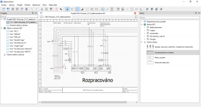

S kamarádem chceme vyměnit řídící systém u jedné mašiny a už těch změn v elektrorozvaděči máme naplánováno více, tak jsem začal řešit, jak ty změny zavedeme do elektro dokumentace. Původní tištěnou elektro dokumentaci máme, ale pořešit to jen nějakýma ručně namalovanými nepřehlednými malůvkami do původních papírů se mi nechce. Další důvod pro pořádnou elektro dokumentaci je mít možnost ji s někým efektivně konzultovat.
Tudíž jsem začal hledat nějakou aplikaci, do které bych tyto schémata překreslil a pak následně začal po domluvě s elektrotechniky měnit. AutoCAD a jiné jeho klony jsem zavrhl, protože už je 21. století.
Našel jsem program QElectroTech
https://qelectrotech.org/index.html
a jsem z něho nadšenej. Dělá už po pár hodinách studia to co chci. Profíci co dělaj v ePlanu, nebo jiných dospělých programech by možná ohnuli nos, ale pro mě je to bomba.
Používá ho tady taky někdo? Pokud ano, mohl bych mít více dotazů?

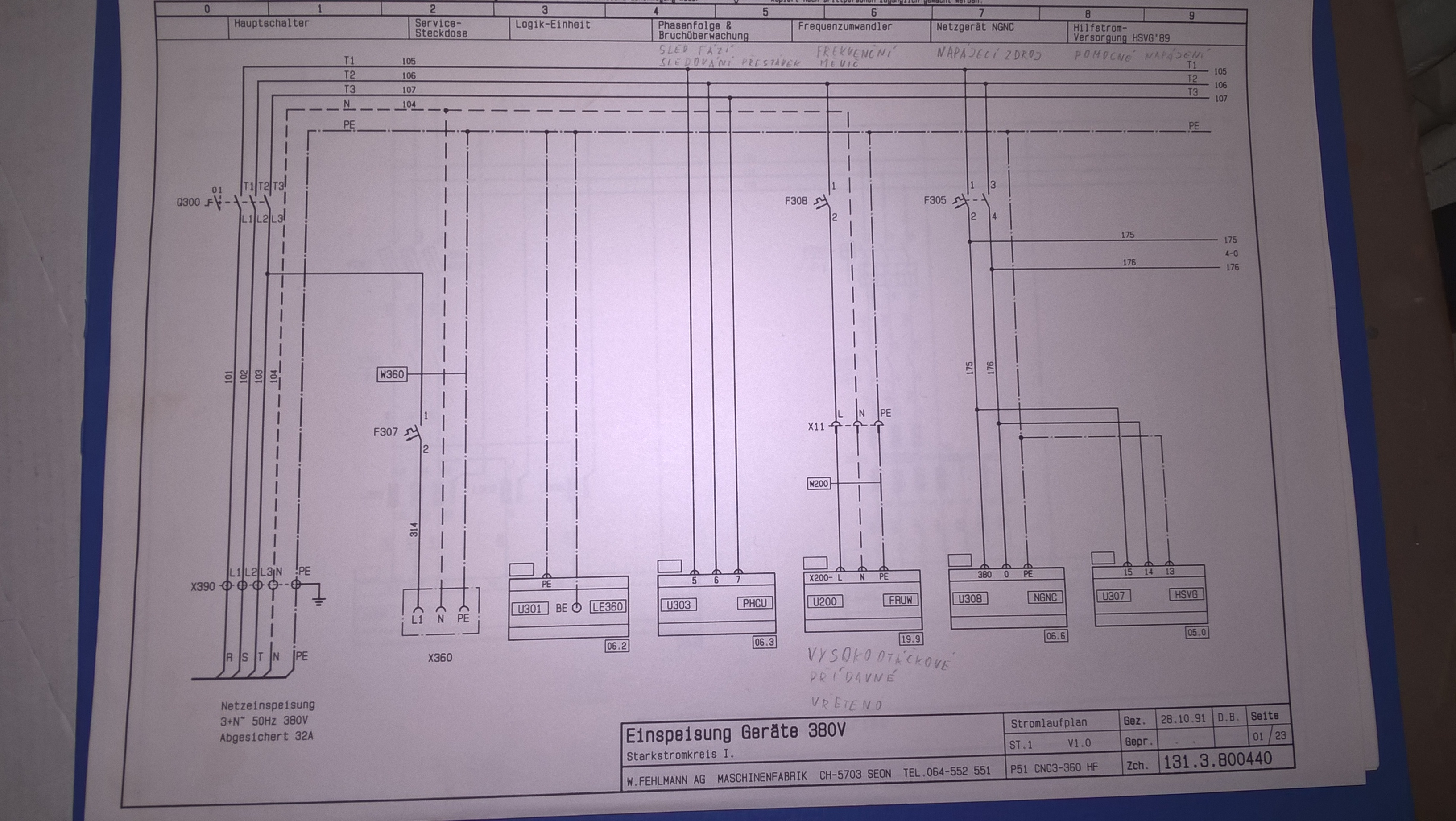

No ale mám problém v tom, že:
- nejsem elektrotechnik (ve vypnutém rozvaděči se mohu hrabat jen jako osoba poučená, pod dohledem)
- musím jít ještě víc do hloubky, co se týče pochopení tohoto elektro projektu
- původní projekt byl kreslen v roce 1989 ve Švýcarsku a je v němčině, od té doby se některé věci změnily a já bych chtěl nový projekt v češtině.
- každý konstruktér má svůj rukopis a né vždy se vše dodržuje a některé věci se předpokládá, že jsou dané
- automatizovaný kreslící systém neumožňuje to, co ručně kreslený výkres a naopak
Původní výkres vypadá takto:
Rozpracovaný výkres vypadá takto:
0s01-picomax_51-ii_elektroschema-004.pdf
(22.4 KiB) Staženo 492 x
Tak a moje dotazy:
- značky F307 v původním i novém schématu reprezentují jistič. Jedná se o stejný druh jističe?
- jaký význam má různé značení fází? Před strojem se jmenují R,S,T, po hlavní vypínač je to L1,L2,L3 a dál se to jmenuje T1,T2,T3. Označuje se to někde v rozvaděči nebo na stroji fyzicky? Na kabelech by mělo být jen 105, 106, 107, nebo ne?

Doposud jsem tento SW neznal. Ze zvědavosti jsem na něj kouknul, ale zdá se mě to všechno tak nějak krkolomné.
Já osobně už asi 20 let používám PC Schematic a jsem spokojen, ale ten bohužel není free.

Zkoukni programy od RS, např. DesignSpark Electrical...

U nás si jeden elektrotechnik oblíbil sPlan. Ten ale taky není zadarmo. Já jsem taky před nějakou dobou používal TinyCAD a u nás to taky dost elektronici použivali - ten je free.

schémata v mašinách z švajců, bývají víc než specifický, ale třeba proti francií :shock: nebo anglií, nádhera..
- Co je co, máš napsaný nahoře (viz třeba ten Haupschalter, druhý řádek shora).
- co to to je "stejný druh jističe" nechápu - v mašině budou fyzicky F308 a F305, typ, hodnoty a výrobce najdeš v kusovníku od rozvaděče (rozpisce).
RST a N samozřejmě bude na svorkovnici (bude tam nebo taky ne :mrgreen: separátní krabice) označené - kvůli sledu (ten je tím jasně daný). L1 L2 L3 a N a PE (N a PE - to je furt stejný, to není v v HS přerušený - změněný) bude označený na těch prvních svorkách na té "jakodinliště" (bude tam Weidmuller), vývody (přívody) na vlastním HS (MS) budou taky označená (z jedný i z druhý strany), HS bude označený Q300. Typ a další opět viz kusovník. Za ním to už budou už jenom T1, T2 a T3.
Pracovní barvy budou samozřjmě jiný než u nás, starý mašiny z švajcu obvykle mívají červená, oranžová, žlutá místo naší 3x černý a nebo hnědá, černá, šedá. protože to ale bylo už okolo 90 roku, a mašina asi ven, tak ty fáze, možná už budou všechny černý. Dráty buď mají navlečky a nebo vypálený a nebo natisklý čísla (jako na Schaublinech), čísla opět sedí s výkresem (schématem). V Weidmullerech (svorkách) pak mají vložený (nacvakaný) kameny s popisem.

Já používám (mj) Elmer, ( https://www.elmer.cz/schemata.html )taky není zadarmo - ale cena je podle mě použitelná. QE jsem kdysi zkoušel, jednak je takový kostrbatý, hlavně ale je (znám jenom starší verze) z francie, takže tehdy byl v tom totální chaos všude - jako v čemkoli :roll: z té země.
Prostě stejná tragedie jako když je mašina z Francie - tak dokumentace v ní. Všechno jinak, málokdy to odpovídá skutečnému stavu.
Možná ale že teď už je ten QE lepší.
Použitelný (tak nějak) to ale bylo.
Modros
Příspěvky: 2118
4. 1. 2021, 5:54
ja ted zkousim ProfiCAD....zatim dobry
