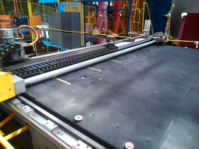

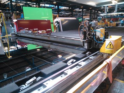

Zde přidávám fotky řezacího stroje od nejmenované firmy, je to stará vykopávka, která se ještě dnes vejde do +- 0,05. Víc není ani žádoucí, bohatě by stačila desetina.
Zpracovává formáty nejčastěji 6000x3200mm do síly 10mm (možná by uměla víc).
Pojezd osy X je na podepřených tyčích a pohon hřebenem.
Osa Y je řešena stejně.

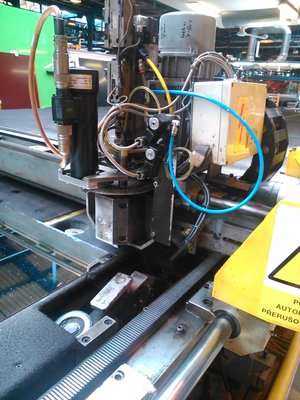

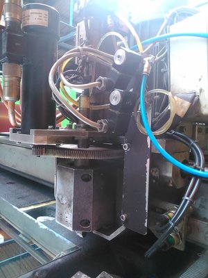

Otáčení hlavičky řeší převod který je vidět na fotkách.
Vše je složité jako močovod (elektronika), když jsem otevřel enkodér na motoru tak jsem ho radši zase rychle zavřel
Nicméně řeže rychlostí cca 250 až 400mm/s (podle oka, do softu jsem nekoukal, možná i daleko víc)
Řezání skla zajišťuje hlava s diamantovým kolečkem mazaná speciálním olejem a přitlačována vzduchovým pístkem s nastavitelným tlakem podle tloušťky skla.
Jsou tam ještě další stroje ale ty jsou komplet zakrytované a řešené jsou víceméně stejně se stejnou nebo lepší přesností, jen používají na pojezd osy Y excentrické rolničky na kolejnicích ve tvaru V.
Kdyby měl někdo zájem o inspiraci tak jsou ještě NC brusky s výměnou nástrojů a podobné.
- Pohon osy X
- Portál z druhé strany
- Řezací hlava
- Detail
