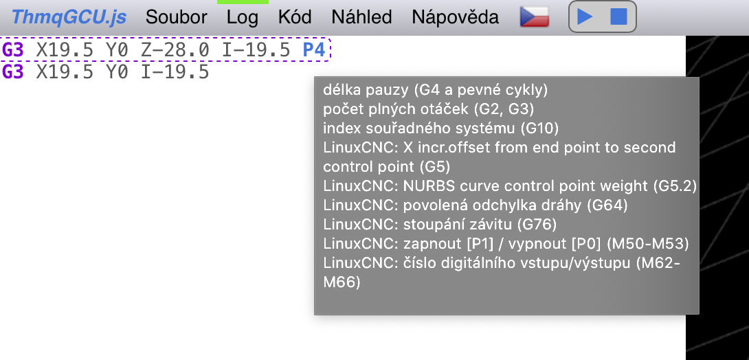

Zdravím, měl bych dotaz... začínám se učit programování a docela dost mě zajímá co znamená P ve funkci G3.
Tady mám příklad z jednoho programu co jsem našel:
G3X19.5Y0Z-28.0I-19.5P4
G3X19.5Y0I-19.5
Můj tip je že to je hloubka záběru ale radši se zeptám.
Díky
Příspěvky: 9536
12. 8. 2020, 11:36
Udělám reklamu svému prográmku :)
EDIT: Ale lépe je to vysvětleno tady :wink:

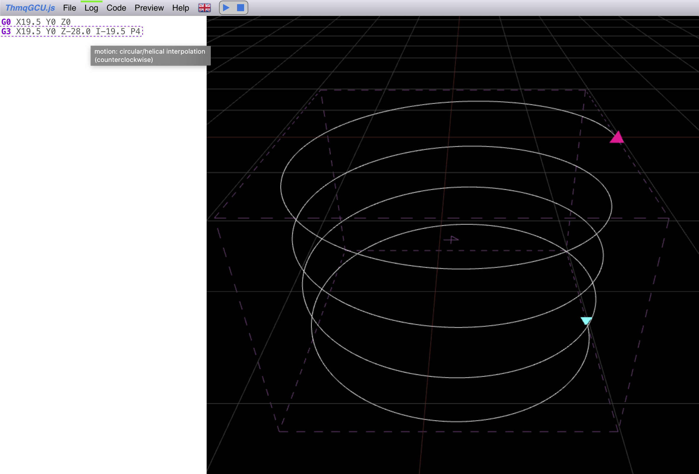

Jinak k tomu kódu by chtělo vidět i kód před, aby se dalo říci, co přesně to udělá, nicméně pravděpodobně půjde o šroubovici se čtyřmi závity.

Je to vyvrtávání frézou pro průměr na závit
(--FRZ DLOUHA D16)
T16M06
G54M03S2000T9
G0X0Y0
G43D16Z4H16M08
M18
M7
G1Z-0.1F400M15
G1G41X19.5Y0D16F300
G3X19.5Y0Z-28.0I-19.5P8
G3X19.5Y0I-19.5
G0G40X0Y0
G1Z2F500
M05M09
G28Z0M19
