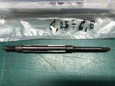

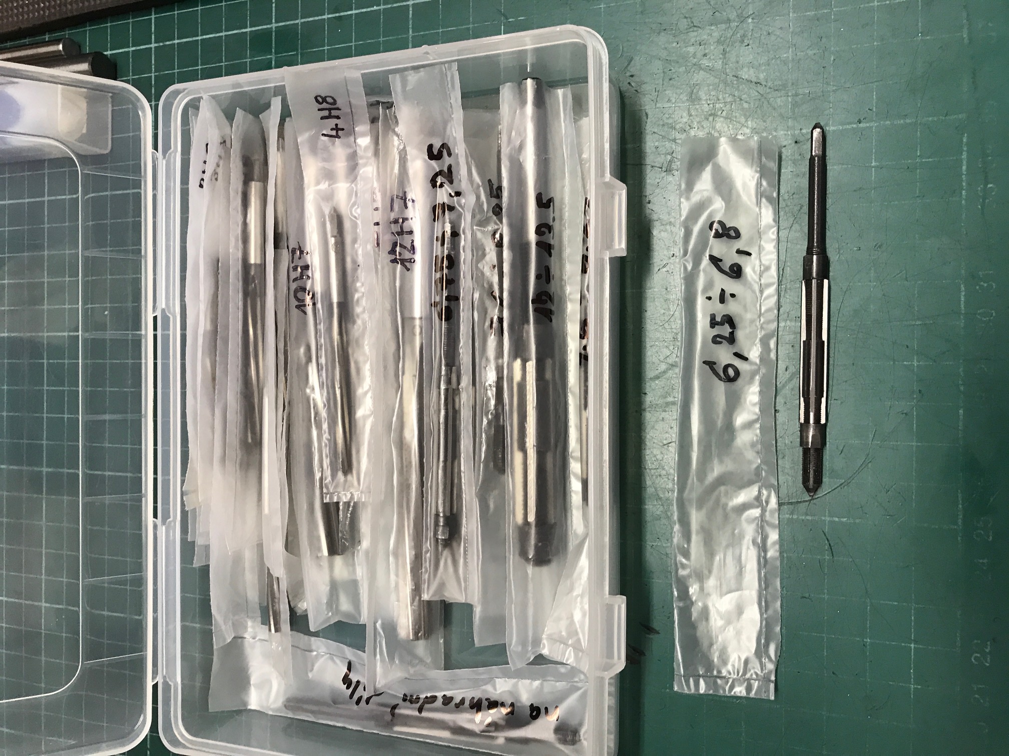

Mel bych mit doma nahradni sadu stavitelnych HSS vystruzniku, myslim ze 6ks v sade a rozsah nejakych 5-9mm ? To bys nechtel? Myslim ze jsem takove videl i na eBay

To zní zajímavě! Nevěděl jsem, že existují stavitelné i v těchto rozměrech. Zkus prosím najít a poslat detaily včetně ceny. Díky!
Příspěvky: 6548
25. 8. 2020, 4:13
Dej prosim fotky a kdyz najdes odkaz kde koupit, je nas vic. Jen jsem si myslel, ze v tehlech mirach se uz nedelaji, max rozpinaci, ne stavitelne. Dik
