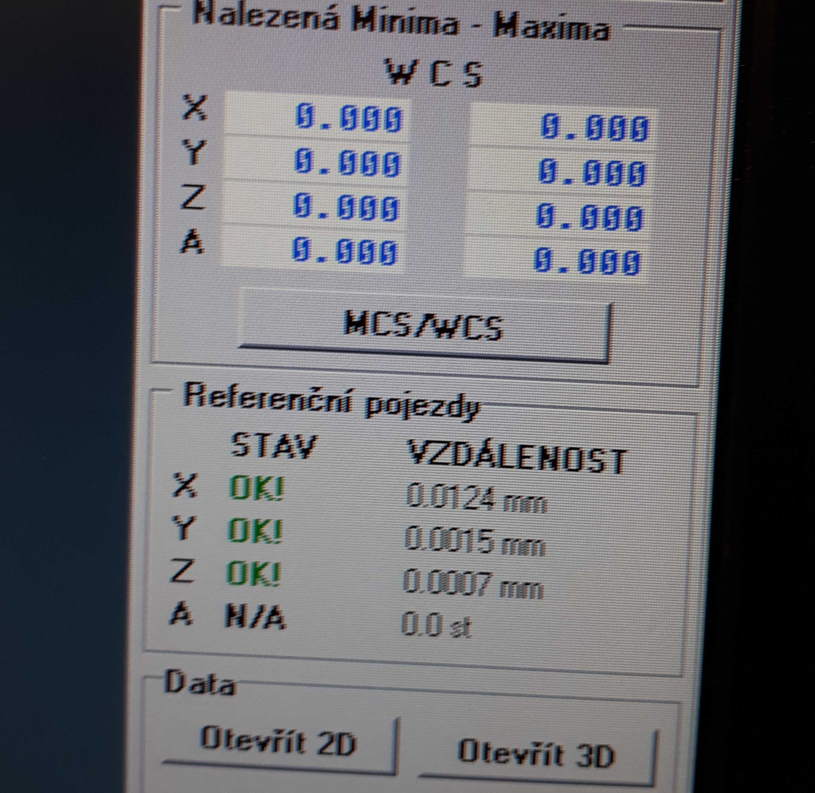

ja treba u tech z cnc_shopu(vyfasoval jsem se strojkem) kontroluju po prvnim referovani ve studeny dilne, i kolem 0°C a pak prubezne v prubehu prace, po zatopeni v dilne, jak me to zrovna napadne :) nikdy zadna vyznamna odchylka. proto se mi na hobby s tema parametrama/vysledkama zdaji ok. distanc maji psanou 1-3,6mm.

pisu hobby. tohle je konkretne tron+ , osazenej hiwin sroub i vozejky, koupeno hiwin.cz, ne china . tech 0,02-5 je tedy naprosto ok :) lepsimu se samo nebranim. pokud mi ten omron za 1200 ukaze vyrazne lepsi cislo, tak si ho snad i koupim, ale vzhledem k dalsim parametrum strojku je to mimo :) udelal jsem mereni po 5min od zapnuti strojku.

Promiň já ten stroj / systém neznám. Ty čísla "vzdálenost" znamenají co ? Porovnání s odměřováním to asi nebude.
Tedy rozdíl dvojího nájezdu na snímače ?? 0,0007 ??? To by musel být inkrement na krokáčích nejhůře ve statisícinách milimetru.
Kdysi jsem měřil přesnost najetí na snímače porovnávanou s fyzickou polohou. Konkrétně jsem to měl upnuté proti mikrometrické hlavici // mitutoyo // a výsledky byly dost bídné. Pokoušel jsem se postavit měřák pro kontrolu obrobku v toleranci +- 0,05, který by vyhodnotil OK/NOK. Skončilo to debaklem - ty snímače to prostě nedaly. Proto jsem se ptal, zda to někdo měřil.
