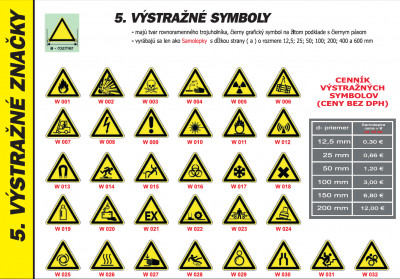

Neviete niekto nahodou, ako by som sa dopracoval k bezpecnostnym stitkom v CAD formatoch?
Mam predstavu ze si na plotri vyrezem svoj vlastny stitok vo svojej velkosti a nemusim pracne objednavat.
Bezpecnostne stitky.pdf
(11.2 MiB) Staženo 673 x

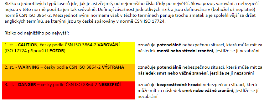

Rádo se stalo. Mimochodem, kdybyste někdy někdo v dokumentaci v souvislosti s bezpečností osob používali termíny jako NEBEZPEČÍ, VAROVÁNÍ apod., tak tyto termíny jsou definované normami a panuje v nich následkem překladů z angličtiny trochu guláš (jakože to, čemu angličtina říká WARNING se v češtině neříká VAROVÁNÍ, to znamená něco jiného).
Sepsal jsem to u jedné z těch značek, konkrétně tady.
