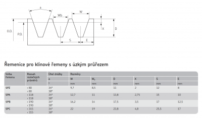

Ahoj, chci si udělat řemenici na 13/A klíňák, dvoustupňovou, 140 a 70 mm. Dělal bych to ze 12050. Nikdy jsem nic tak velkého netočil. Na začátek je třeba udělat zápich a ten rozšiřovat. Je lepší vzít na to na úhel broušený nůž a jít rovně, nebo raději vytočit suport na 20°, udělat jednu stranu, pak ho vytočit naopak a udělat druhou? Mám malý soustruh (ISO5).
Díky za rady.

Pokud je to proveditelné, tak je myslím lepší otočený support - pak jde o "single point cutting" (bohužel neznám český termín, řeže jen špička nože), což je pro soustruh přirozenější a je to minimální zátěž. Vytvarovaný nůž řeže hranou, spíš se to rozdrkotá, zvlášť na malém soustruhu. A celé to zfoukneš jedním standardním nožem (upichovákem).

toč jednu a druhou stranu upichovákem + natočením nožového suportu
ta řemenice nemá žádný úhel 20°
je tam + a - 17° (tuším, ho... už si pamatuju :D )
ten úhel se ještě koriguje podle průměru řemenice
pro malé průměry se počítá s tím, že řemen na vnitřní straně nabyde
nezapomeň tu drážku udělat dostatečně hlubokou, řemen musí táhnout jen za boky, NESMÍ táhnout za dno
najdi si někde ve strojnických tabulkách jak to má vypadat

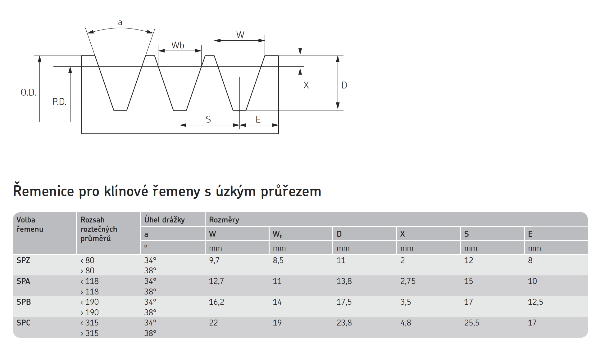

SPA takto, úhel bude IMHO stejný:
Tj. ta menší by měla mít 17°, ta větší 19°.
