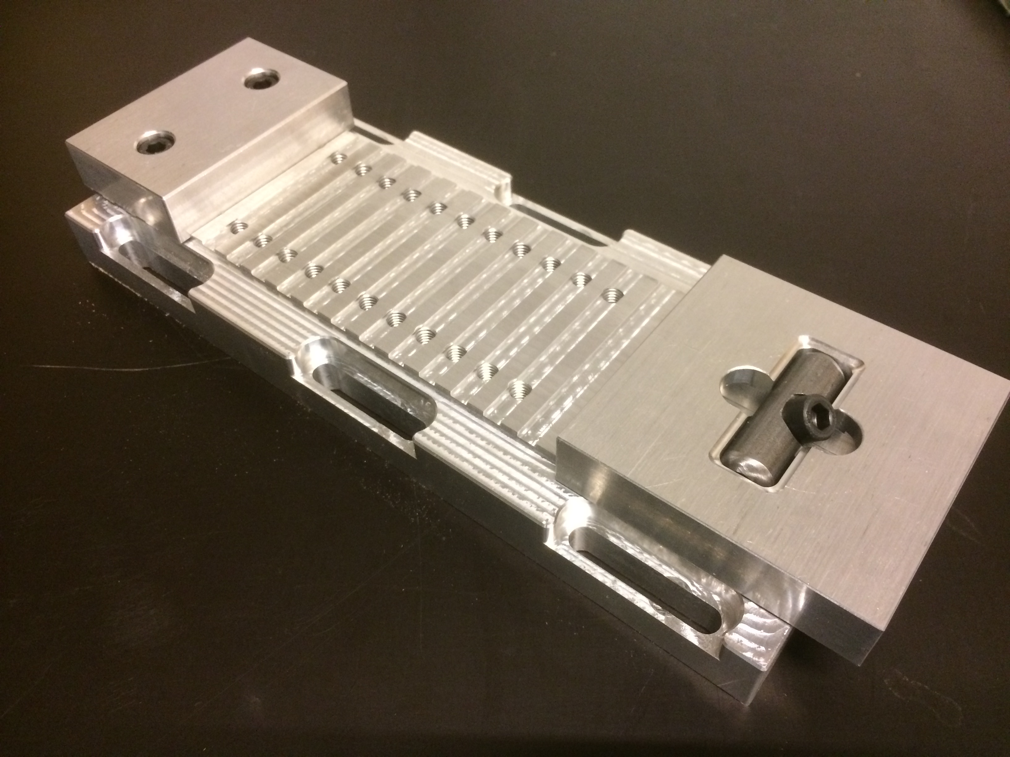

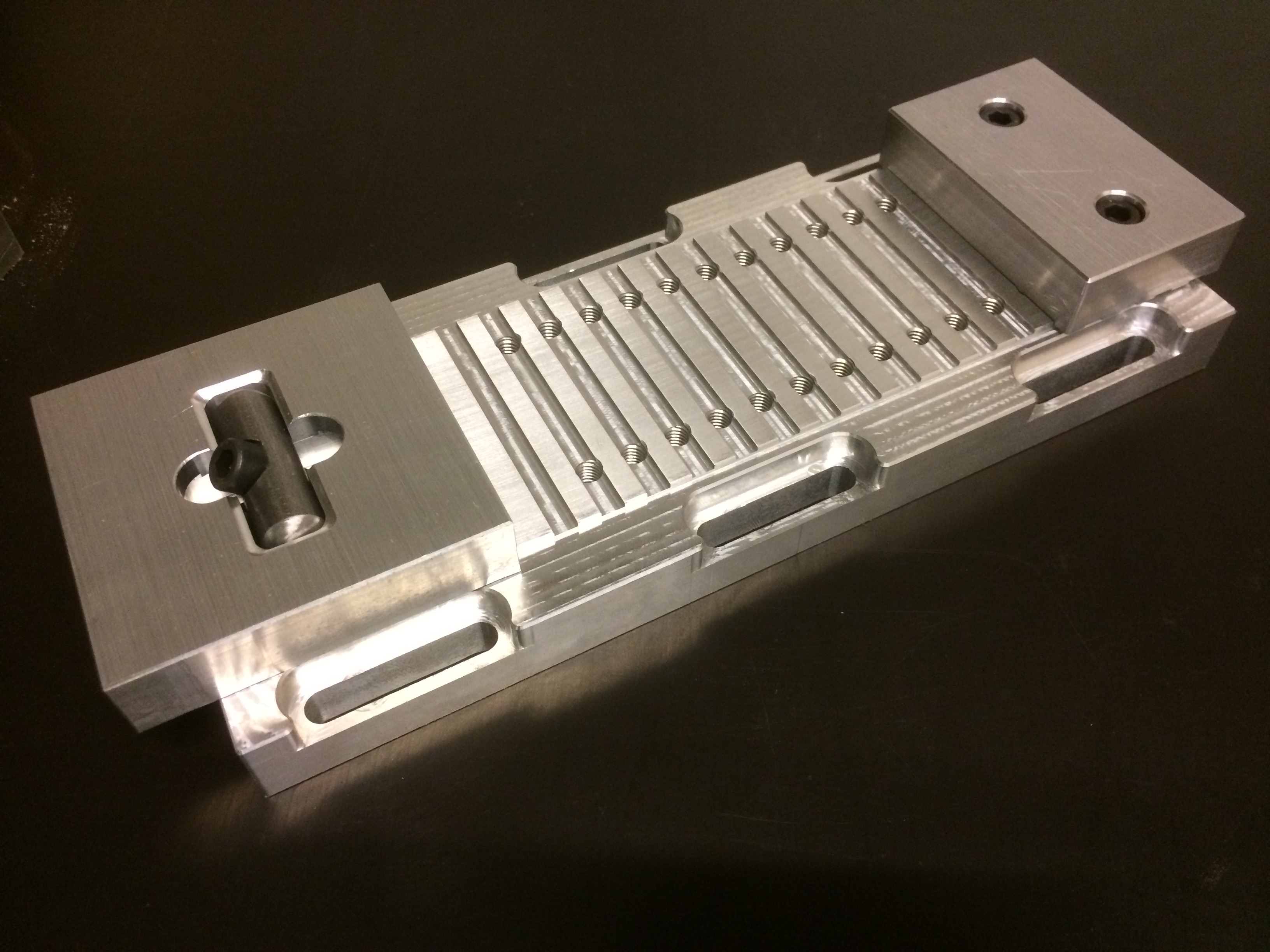

Pokud chceš ten svěrák přidělat rovnoběžně a opakovaně nevyhneš se přípravku. Pokud jednou pak na úhelník a s upínkama.
Takže něco jako jsem si dělal pro své potřeby?
Akorát pro tebe spodní základnu udělat s drážkou, aby ti zapadla do tvých Tdrážek a měl jsi jej pokaždé +-přesně rovnoběžně
Přitahovacího šroub je standart M6, takže jemné přitahování, čelist se při upínání za okraj nezvedá, takže i poměrně malou součást upneš jemně a dobře. "Pevná" protičelist je popondavací, sedá do drážek, takže je vždy rovnoběžná, popřípadě při požadavku vysoké přesnosti si ji můžeš vždy přelíznout, je to jednoduchý díl, snadno se po čase udělá nový.
A je to celé nízké - základna má jen 20mm.
