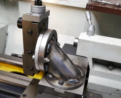

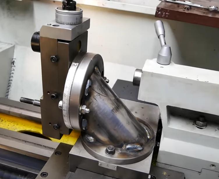

frézovací support na soustruh
chb
Příspěvky: 3929
Bydliště: Havl. Brod
27. 10. 2020, 9:42
zajímavý nápad jak to řešit
https://www.youtube.com/watch?v=brTjn5w-HXM
Příspěvky: 9565
27. 10. 2020, 9:45
Už to zmiňovali tady, podle mne je to takto zbytečně moc vyložené, velká páka na support. Na tvé fotce to ještě tak zle nevypadá, ale viz https://youtu.be/brTjn5w-HXM?t=667
