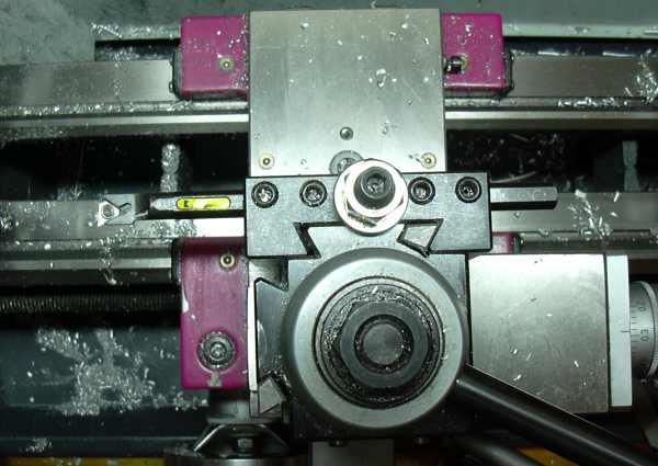

Pustil jsem se do výroby rotační osy, ale mám problém s kmitáním nože.
Použil jsem vnitřní nůž s VBD na Al. Pokud dělám hlubší díru a nůž vysunu víc jak 40mm, tak se rozkmitá a píská. Zkoušel jsem různý záběr a otáčky, ale moc se to nemění. Co se s tím dá dělat?

Obráběl jsem nějaký dural, otvor 50-80mm hloubka 40, otáčky jsem postupně snižoval asi na 200 a zkrátil jsem vysunutí nože, potom to šlo.
Teď ale potřebuji udělat otvor průměr 20mm dlouhý 80mm. Zkusím to něčím mazat.

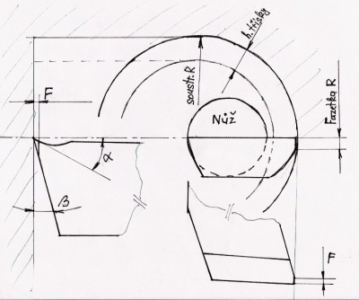

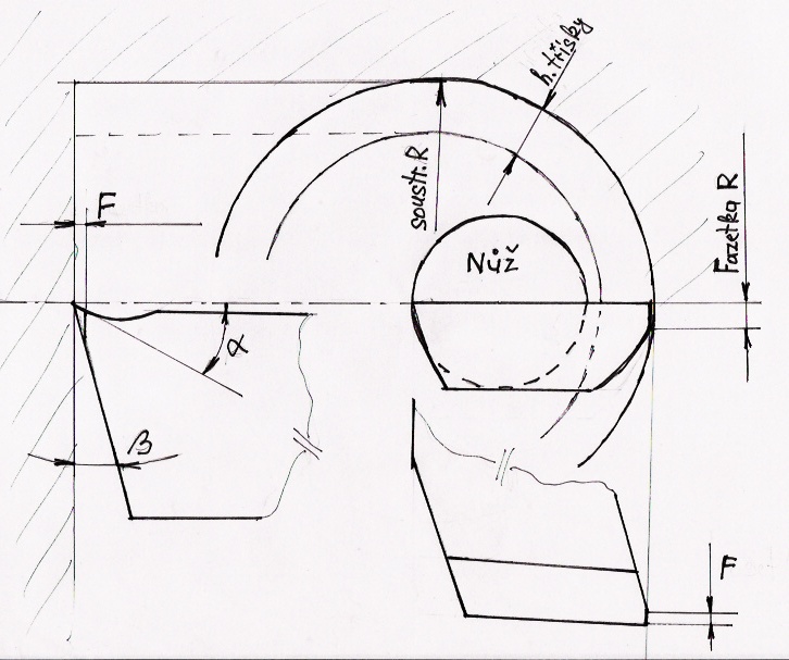

Bobe dyk sem psal. babo raď a pak, že se vzdávám. Někdy pomůže úplná blbost a málokdy jedna na vše. Píšeme tu např.mnozí i já, že na noži kladné úhly. Mnohdy už nepomáhá nic, ani ty kladné úhly a pomůže např. nulový úhel na hřbetu, neboli tlumící fazetka. Vytvoří se krátkou ploškou kopírující poloměr soustruženého otvoru. Nůž se krásně sklidní. Skoro vždy pomůžou menší otáčky a větší posuv. To je právě to zatížení nože, které posune nůž pod střed. Já u těch křápů prožil více než 45 let a ještě mne to nepřešlo. Jdi cestou která ti pomáhá a vy co to teprve zkoušíte, zkuste vše a používejte co se vám osvědčí.
Příspěvky: 8445
30. 11. 2009, 8:59
Jaká fazetka, to neznám? Nemoh bys to prosím črtnout pro nás méně chápavé?
Hardmesr
Příspěvky: 423
Bydliště: Jižní Morava
1. 12. 2009, 7:50
Omlouvám se za ten úžasný nákres. Fazetka není znázorněna v poměrné velikosti z důvodu názornosti. Taktéž není připojen rozměr, neboť se pro každý případ může lišit. Je ale v šířce 0.5-1mm. Může se vytvořit i na VBD pomocí diamantového pílníku a podobným nástrojem. Jak je psáno výše. Není to žádný všelék proti vibracím. Jinak bych doporučil hledat na internetu v pracích vysokých škol. Např. blahé paměti Vysoké školy v Liberci, fakulta obrábění, kde se zabývaly např. vlivem řezné rychlosti na tvorbu nárůstku, tvorba nárůstku vlivem materiálu nástroje a obrobku, vliv nárůstku na opotřebení nástroje a jeho vliv na vibrace atd. atd. Tam možná píší úplně něco jiného než já a na tomto fóru se pohybuje jistě nejeden absolvent těchto V.Š.
