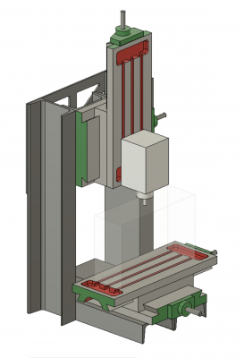

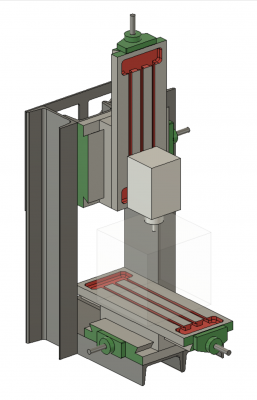

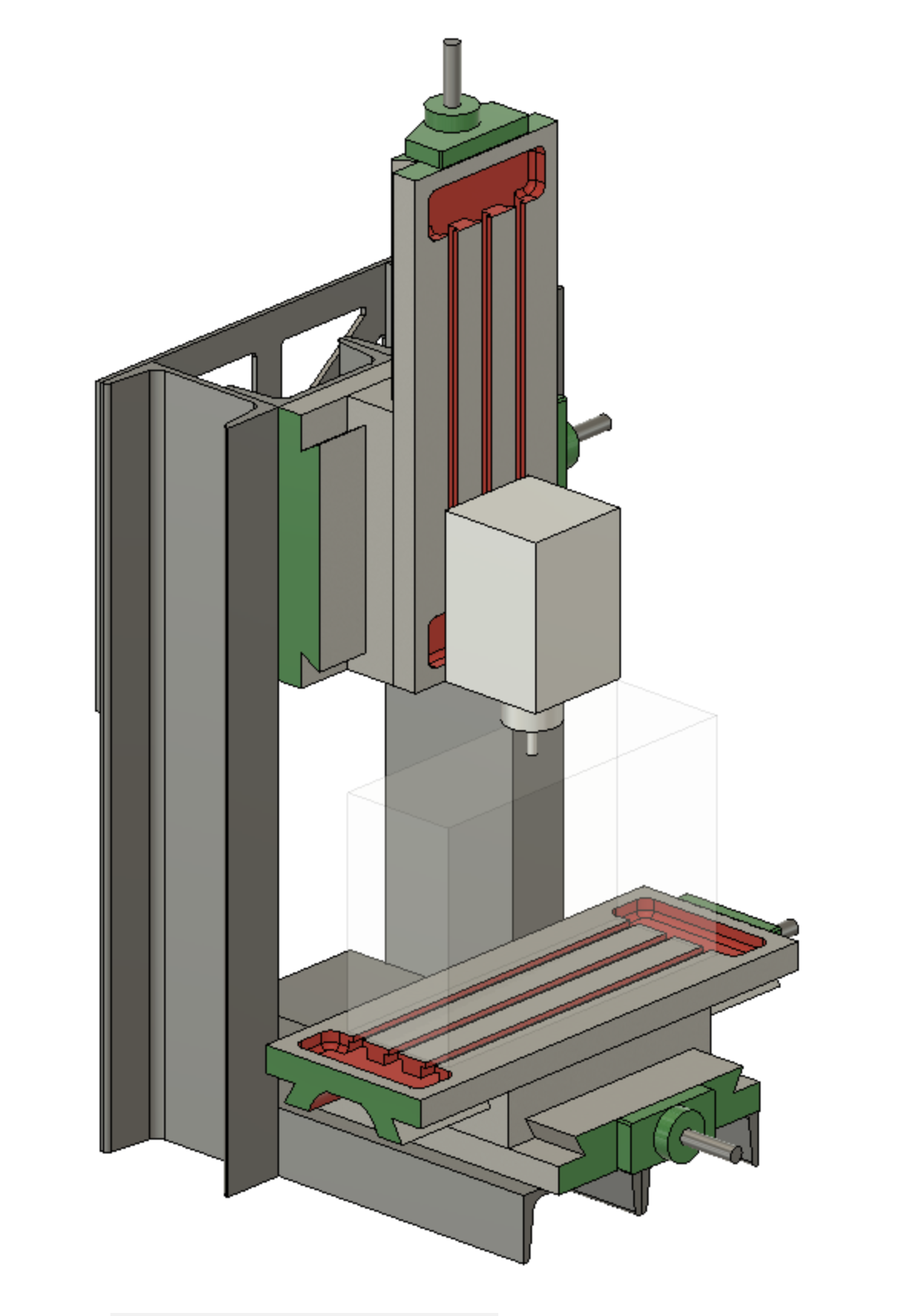

Napadlo mě koupit dva, vyrobit nějakou trochu bytelnější konstrukci (Lko), ke které by se přimontovaly, vymyslet vřeteno a získat tak malou stolní frézku (plonkovou osou by se teoreticky dal zvětšit rozjezd v X nebo Y).

Thomeeque píše: 25. 11. 2020, 11:13 Napadlo mě koupit dva, vyrobit nějakou trochu bytelnější konstrukci (Lko), ke které by se přimontovaly, vymyslet vřeteno a získat tak malou stolní frézku (plonkovou osou by se teoreticky dal zvětšit rozjezd v X nebo Y).
Ne tohle nedělej - bude to mít na houby tuhost.
Já jsem takhle měl dva Proxxony.
1. pokud to tak musíš mít tak je potřeba k tomu dát L s rozměry profilu 200x 200 mm!!!
2. Vřeteno je potřeba k tomu L přichytit ideálně z větší roztečí než bude šířka příčné rybiny přes kterou se Ti to bude klopit
Příspěvky: 9626
28. 11. 2020, 1:16
Ono to vychází spíš na portál, pokud bych chtěl tu osu navíc přičíst ke kratšímu rozjezdu (což bych chtěl):
220 x 210 x 210mm
220 x 210 x 210mm
Asi bych to pojal konfigurovatelně..
320 x 110 x 210mm
320 x 110 x 210mm
V dílně je kosa, tak si maluju :), T.
