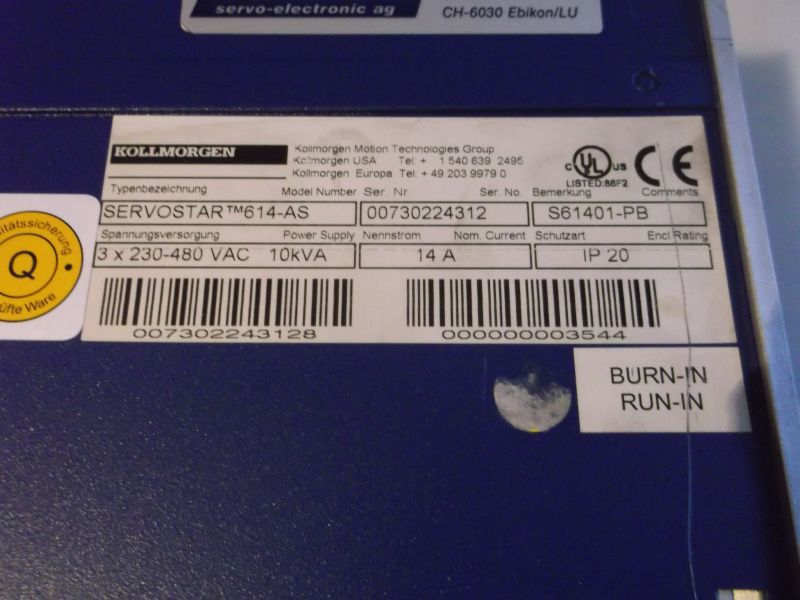

napríklad takýto: (je na predaj)

r4cv píše: 26. 11. 2020, 10:07 napríklad takýto: (je na predaj)
Jaká by byla prosím cena?
Ano motor je zbytečně velký, válí se mi ale doma tak proč ho nevyužít, navíc motor chci napřímo spojit s vřetenem bez převodovky, jen přes řemen, aby se mi nevnášela zbytečná chyba, a takhle velký motor by měl krásně podržet řezný odpor.
