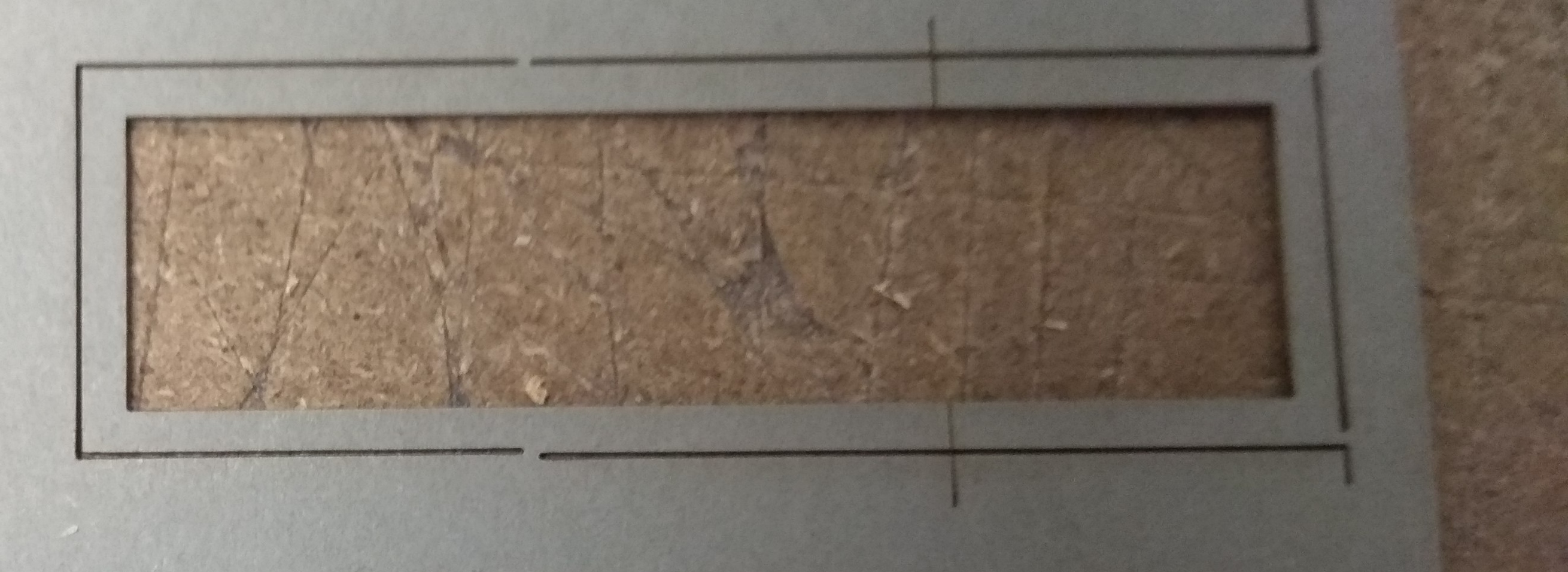

Zdravím všechny,
už dlouho si lámu hlavu s tím kde může být problém. Mám CO2 laser 80W . Při řezání mi nepochopitelně některá dráha "uhne". Kdyby to bylo pokaždé jinde chápu, ale mám všechny pojezdy zkontrolované, všechny šrouby zatažené - pokaždé (ať řežu jiný soubor mi to buď někde uhne u jiného souboru nikoliv. U danného souboru vždy na jednom a tom samém místě - viz foto spodní lajna - obě mají být v jedné rovině - mezi čárami je jen přerušení. Můžu poprosit o rady jestli někoho něco napadne?! Omlouvám se pokud jsem to napsal trošku nesrozumitelně (zdravotní problém) Děkuji mnohokrát

Nevim, ale hadam, ze pokud ti nekdo bude chtit poradit, tak prvni otazka bude ukaz g-code.
Pokud je to stale ve stejnem miste u jednoho souboru, hledal bych problem v nem. Ruseni atp. by se projevovalo i jinde.

Pokud jsem psal s výrobcem a danný soubor dxf jsem mu poslal, tak mu se nic nedělo - všechno měl správně :-/ - jejich tvrzení, že to bude mechanické se mi nezdá

a navíc nemám možnost zobrazení G-kódu :-/ ... Používám software LaserCAD ver.8 - avšak i verze 7 má stejný problém

Ten řez je jako offset?? nebo jedeš ,,po čáře "

Po čáře

Řez podle dxf čar
