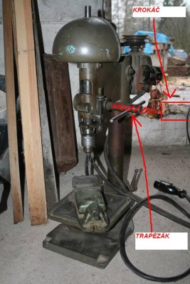

přestavba malé stojanové vrtačky na cnc

Nějak nechápu toho trap.šroubu. Narvi tam malou šnekovou převodovku s motorem, sílu tlaku tím v pohodě dosáhneš. Jen vypočítat otáčky motoru ohledně převodovky a to celé posunu vřetena.

Ta hřídel s pákou má na konci malé ozubené kolo, pastorek, které zabírá do ozubeného hřebenu na vřetenu a posunuje ho nahoru a dolů. Pokud by jsi to chtěl řešit šroubem, tak ten by musel být umístěný svisle, rovnoběžně s vřetenem a posuvovou maticí by tahal za to vřeteno.

Toto byl můj prvotní záměr,takže jsou tady 2 varianty-takže musím promyslet co bude technicky jednodušší a cenově dostupnějšíMiller píše:Ta hřídel s pákou má na konci malé ozubené kolo, pastorek, které zabírá do ozubeného hřebenu na vřetenu a posunuje ho nahoru a dolů. Pokud by jsi to chtěl řešit šroubem, tak ten by musel být umístěný svisle, rovnoběžně s vřetenem a posuvovou maticí by tahal za to vřeteno.

Tipuju, že to vřeteno bude mít kravskou vůli. Chytni za sklíčidlo a zavakluj doprava, doleva, dopředu a dozadu. Myslím, že ani nebudeš potřebovat hodinky. Pokud je tam vůle víc jak desetina, tak s tím nikdy nic rozumně nevyfrézuješ.
Navíc to bude mít malé otáčky, řádově stovky za minutu. Pořádným motorem s měničem a příslušným řemenovým převodem tomu samozřejmě můžeš nasypat třeba 10.000, ale to se rozsype na padrť.
Dle mého názoru je tento stroj na CNC přestavbu dost nevhodný. Ale záleží samozřejmě, jaké mají být parametry, a co chceš obrábět.

Třeba chce jen cnc vyvrtávačku?
