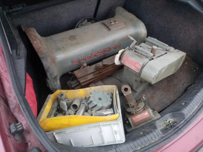

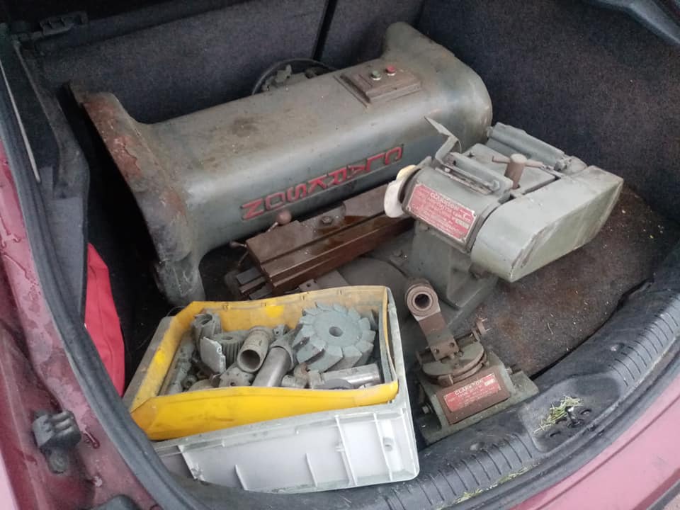

Jen tak jsem projížděl inzerci, a našel jsemm inzerát na tuhle zajímavou nástrojovou brusku.
Malou brusku na nástroje jsem sháněl, protože jsem si chtěl sám ostřit vrtáky, nože a výhledově i frézy (frézku ještě hledám). To by všechno tenhle prcek měl umět.
Je to Britská bruska ze 60. let. Váží asi 250 kg a dá se rozebrat na dvě části, které se v klidu vejdou do kufru osobního auta.
Základní příslušenství jsou hroty, univerzální hlava a zubové opěrky. Vyrábělo se k ní zvláštní příslušenství jako třeba speciální přípravek na vrtáky, přípravek na rádiusy, vzduchové ložisko na broušení šroubovic nebo třeba zařízení na broušení spirál.
Já jsem k ní dostal tu věc na rádiusy, prodlužovací nástavec na vřeteno a držáky fréz do univerzální hlavy. Ale nejsou k ní bohužel hroty ani ta hlava :/
To je problém číslo jedna. Vyrobit nebo sehnat chybějící příslušenství. Ty hroty by se myslím daly vyrobit. A tu hlavu možná něčím nahradit. V Anglii se stále prodávají nové náhradní díly, ale laciné moc nejsou. Další možnost je ebay, občas se tam něco objeví.
Problém dva. Celá elektrika bude muset být nová. Bohužel i motor. Ložiska jsou hlučná, ale hlavně motor někomu spadl na roh a kryt s uložením ložiska praskl. Uložení rotoru je hnuté. Takže nový motorový jistič, nějaký spínač (asi vačkový), lampa a nakonec nový motor.
Vřeteno vypadá v pořádku, ložiska nehlučí. Jsem si ale jistý, že vedení stolu bude poškozené od brusného prachu. Ještě to ale nemám změřené, jsem zatím jen ve fázi čištění, hledání chybějícího materiálu a zjišťování škod.
Uvidíme, jak schopná bruska to nakonec bude. Ve své době na ní sériově ostřili nástroje běžně, a jsem si jistý že pro moje domácí použití bude stačit. Vyhradil jsem si na ní zvláštní místnost. Přesunu tam i ostatní brusky - a bude z toho brusírna.) Do práce na brusce se dám zřejmě až na jaře. Není to pro mě priorita, takže to nějakou chvíli bude trvat. Setkal se už někdo s ní, nebo jí snad má doma?

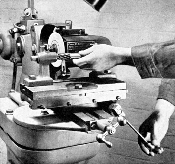

jo setkal, pěknej mazel, tady něco načteš, zhruba od půlky je mark I a mark II:)
Clarkson brierley plaquette.pdf
(13.08 MiB) Staženo 447 x
mám pocit, že to jsou primárně mašiny na vrtáky, typy ZB a číňani zkopírovali ten jejich typ brierley TC2 :wink:
něco z toho bylo na tom mark I
BRIERLEY plaquette.pdf
(4.74 MiB) Staženo 468 x
pamatuju, že jsem kdysi k tomu sháněl info, někdo to tady před lety na bazoši prodával, pokud k tomu máš příslušenství, tak už jen zbývá popřát hodně štěstí :wink:

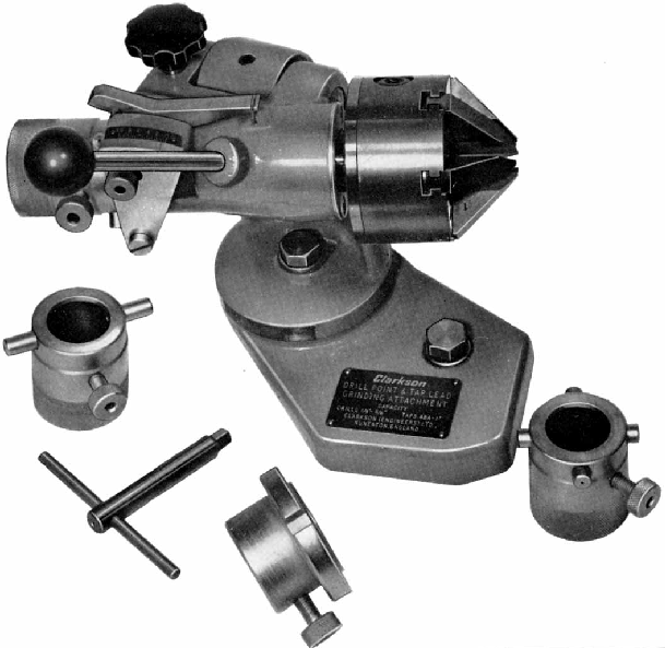

Tumlíku, díky za odkazy. Ukládám. Jsou tam dobré informace ohledně přípravku na broušení vrtáků. Ten už hledám na ebay, občas se tam ukáže.

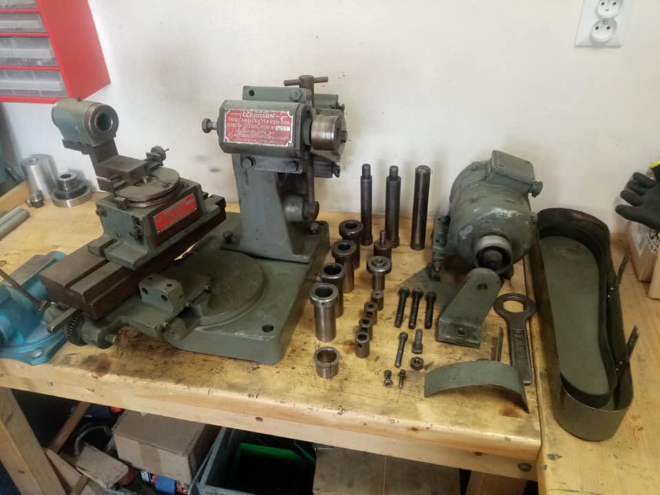

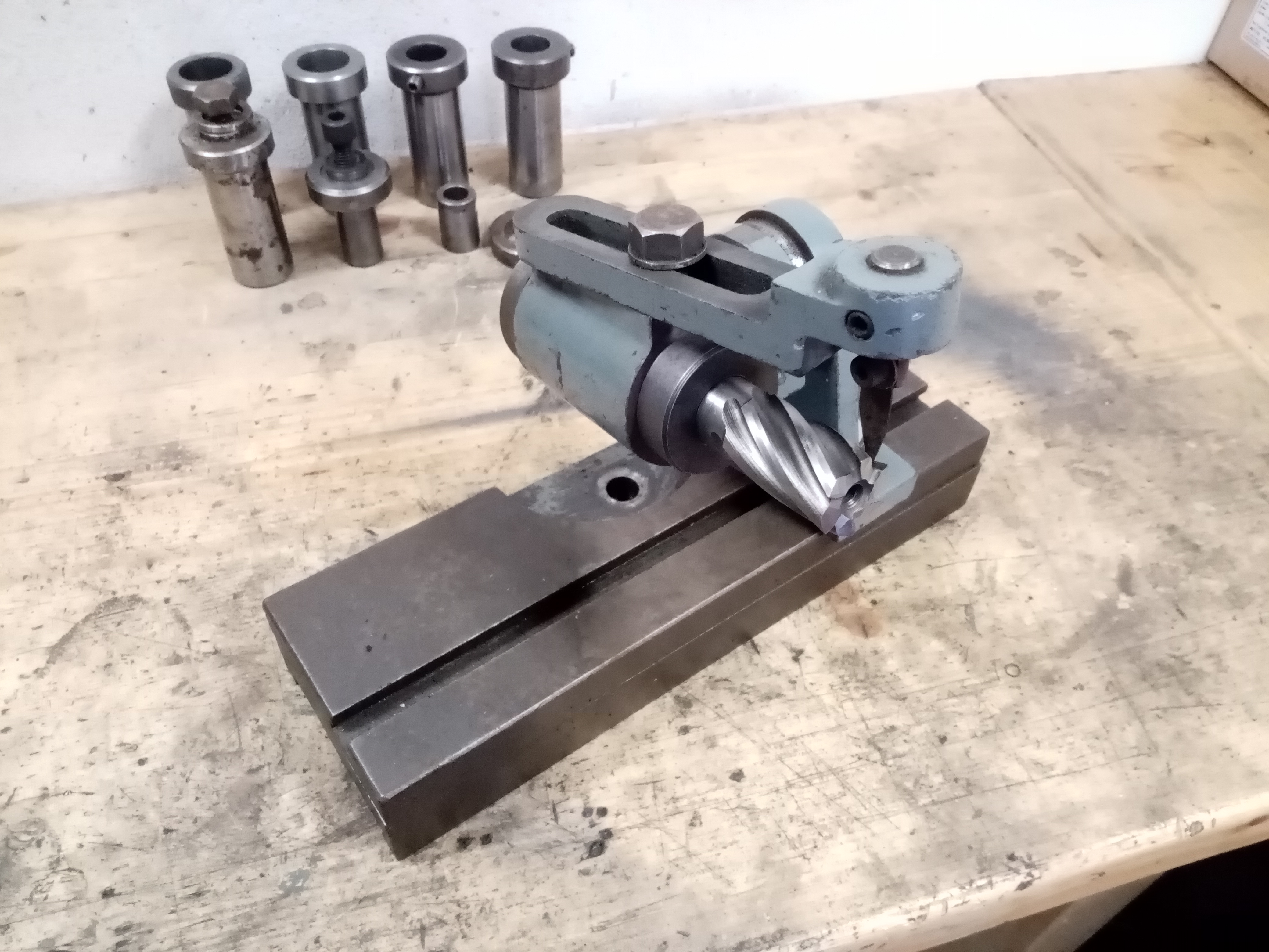

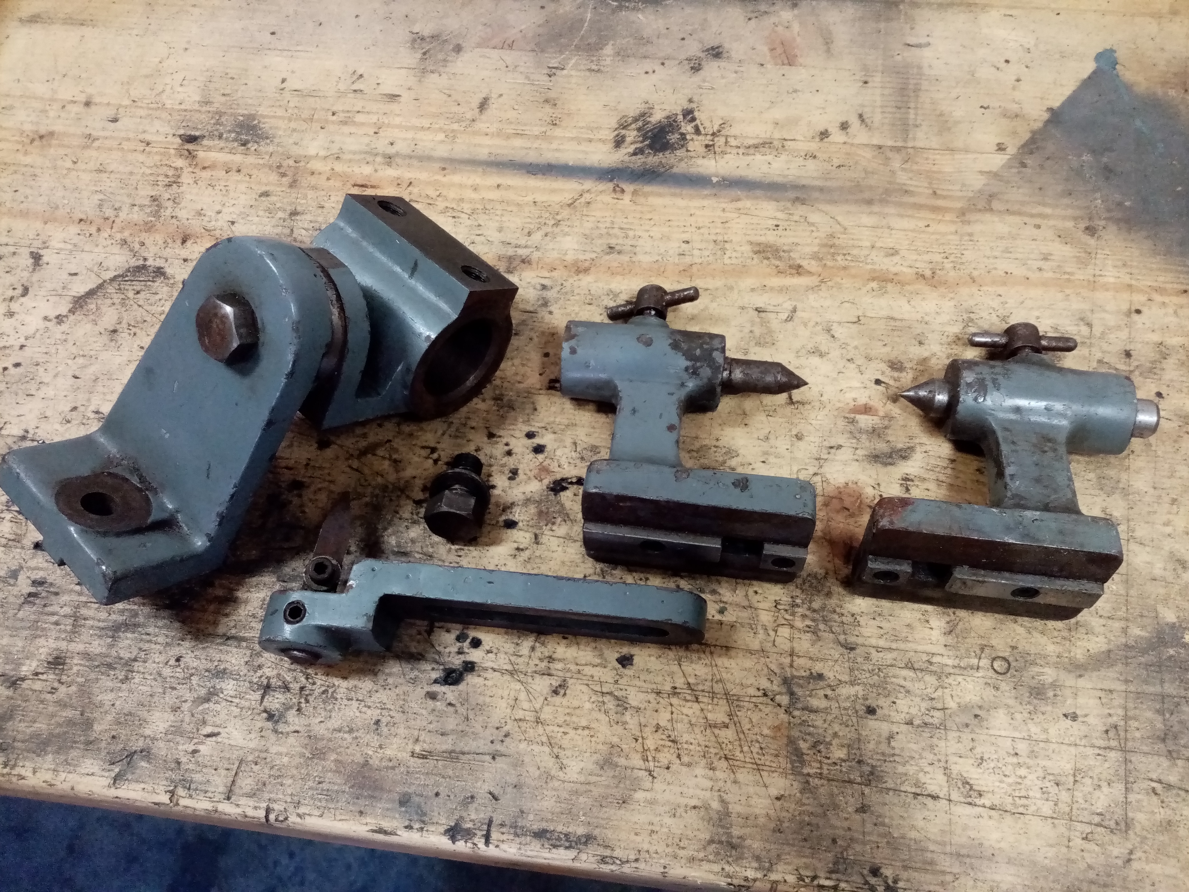

Kompletace příslušenství pokračuje. Dnes jsem sehnal originální hroty a univerzální hlavu. Náhoda jako blázen. Jel jsem dát nabrousit vrtáky, a s pánem jsme se chvíli bavili o bruskách. A nakonec mi nabídnul tohle příslušenství. No byl bych blázen, kdybych to nevzal.)
Takže sháním už jen to zařízení na vrtáky. Dole je obrázek. Nemá to někdo doma (třeba jen torzo) a chce se toho zbavit?
Vypadá to, že to bude fungovat.
