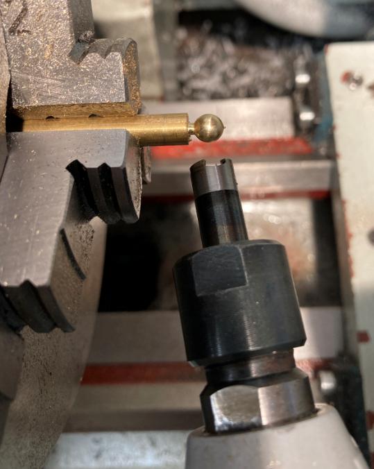

Víťa (chb) je vyrábí frézováním rotačně na soustruhu. Existuje na ně i přípravek, ale to asi víš.
Já kuličky zkoušel soustružit klasicky nožem se žlábkem. Docela to šlo.
Tahle má cca 3mm.

kdysi hodně dávno jsem pohodově vyráběl průměry 15mm
nyní zkouším průměr 4mm (kuličku udělám, ale mám blbou geometrii nástroje)
princip zaručuje kulatost a v určitém rozmezí jde i pěkně ladit průměr, výhodou je minimální stopka - což jiné metody tak snadno nedokáží.

Tak jsem zkombinoval pár věcí co mám doma, vybrousil narychlo jeden nožík, použil Víťovu metodu a výsledek se zdá použitelný :D

Možná by Víťa mohl prozradit, jaký má být tvar toho nástroje na břitu. Zkoušel jsem zakončení v 90st. úhlu, to dělalo rýhy, 45stupňů do hrotu, zase špičku na vrcholu kuličky, tak jsem nakonec zvolil to oblé zakončení. Možná to chtělo těch 90 s malým zakončením 45 stupňů na hranách :roll:

moc neporadím - obdoba klasické vykružovací pilky, jen v těchto rozměrech a výrobních postupech nejde moc udělat šraňk
Nápad jsem okoukal v "technickém týdeníku" od ruských úderníků někdy před 45 lety :-) a co oni měli za nástroj tam asi víc upřesněno nebylo.
