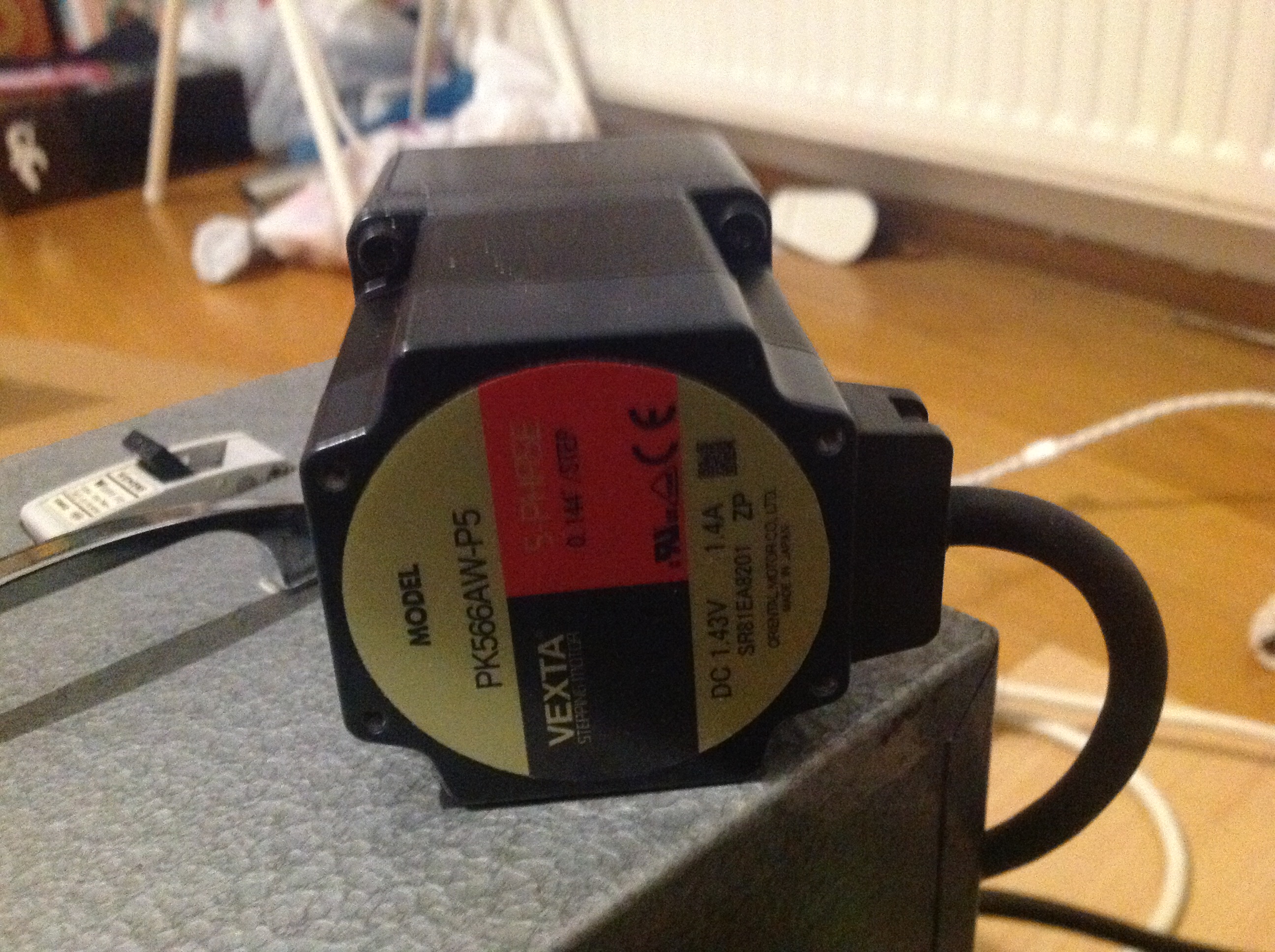

Ahojte, konfigurujem linuxcnc stepconf. Mam motory s 2500 krokov na otácku a srob so stúpaním 20mm na otacku. Bez mikrokrokovania. Ked dam test axis a nastavim test area na 20mm, ocakavam, ze motor sa otoci presne o jednu otacku, ale otoci sa o jeden aj 7/8 cca. Robia to vsetky osi. Su to 5 fazove krokace vexta s drivermi udk5114na. Napada vas, v com by mohol byt problem? Prikladam fotku nastavenia.

Aky mas 5F krokovy motor?
Bezne maju len 500 krokov bez mikrokrokovania...
Robi to rovnako aj pri pomalej rychlosti / malom zrychleni?

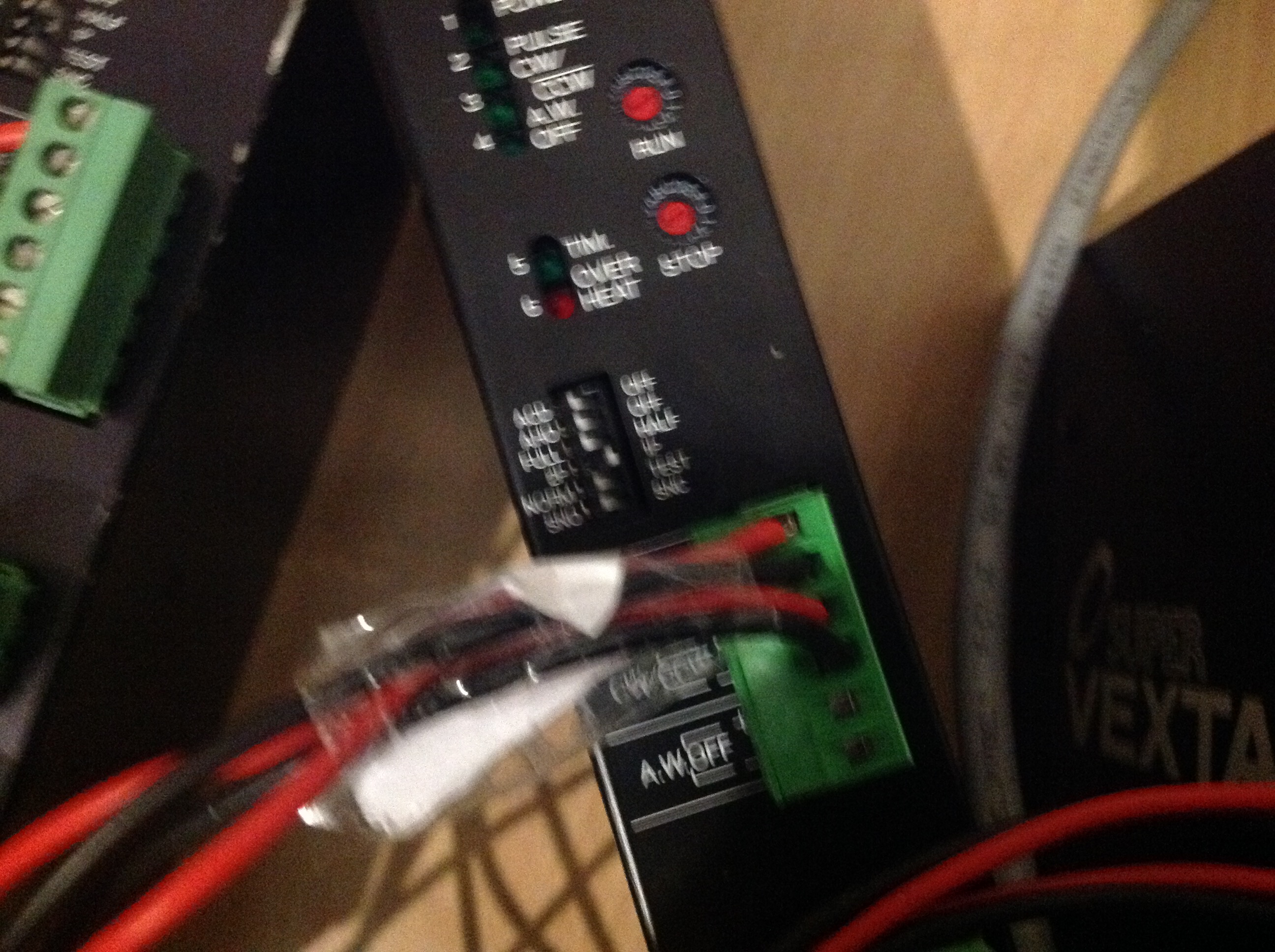

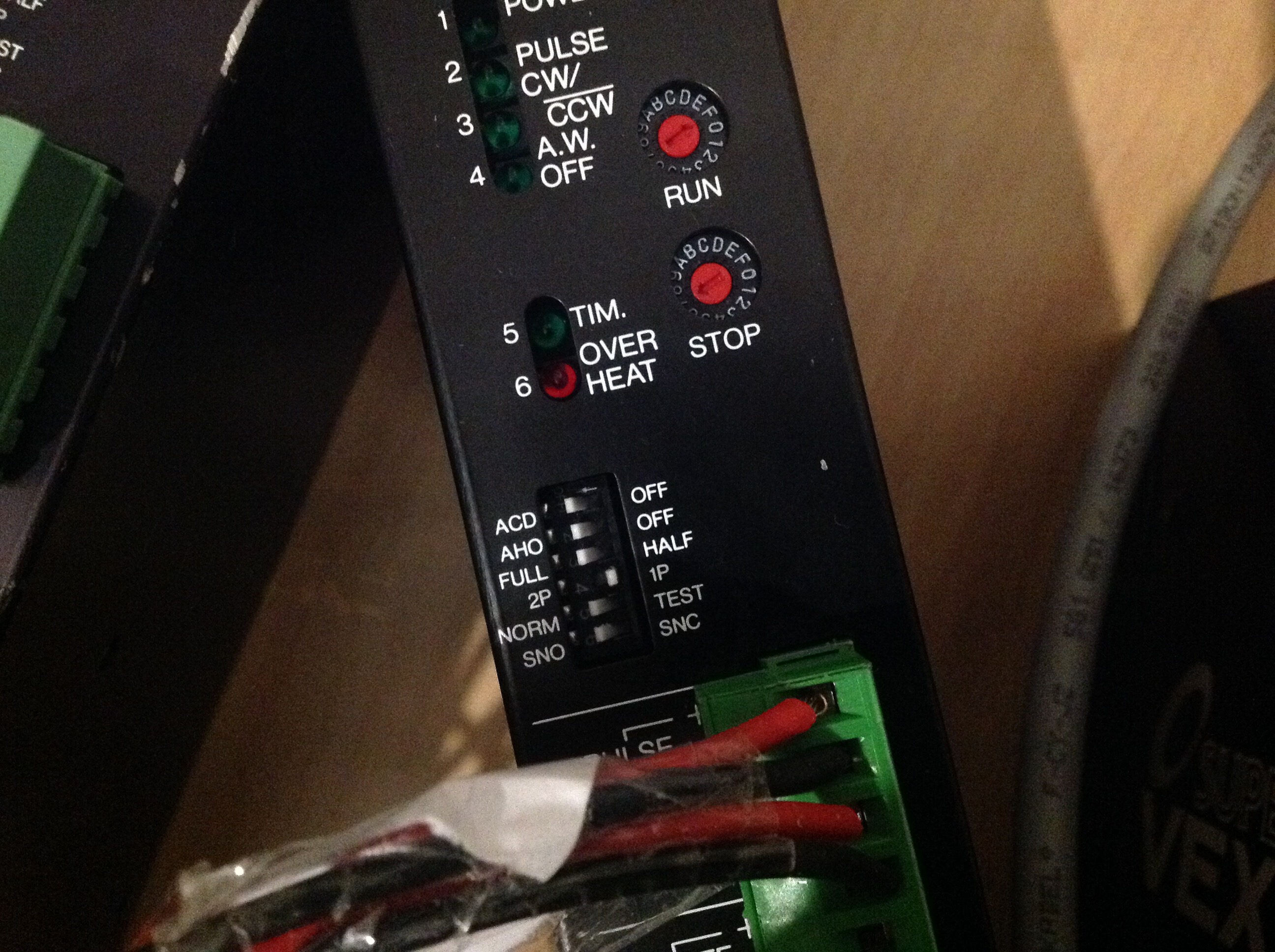

Spíš jsi sem měl dát nastavení driveru. Bereš těch 2500 steps/rev jako fakt. Ale je to skutečně tak?

Je to krokac s prevodovkou 5:1. 0.144 stupna na krok. Vkladam nastavenia na driveroch a fotku motora.

Este raz ta foto driveru.

motor musis nastavit na jeho skutecne kroky =200 a do kolonky prevod zadas 5:1, pak to bude fungovat tak jak ma

Motor ma v zaklade 500 krokov na otacku - 0.72 stupna na krok. Nastavil som to s prevodom 5:1 a robilo to presne to iste ako s nastavenim 2500 krokov na otacku. Ja uz fakt neviem... :(
Skusil som pre istotu aj tych 200 krokov, to bolo zase malo.
