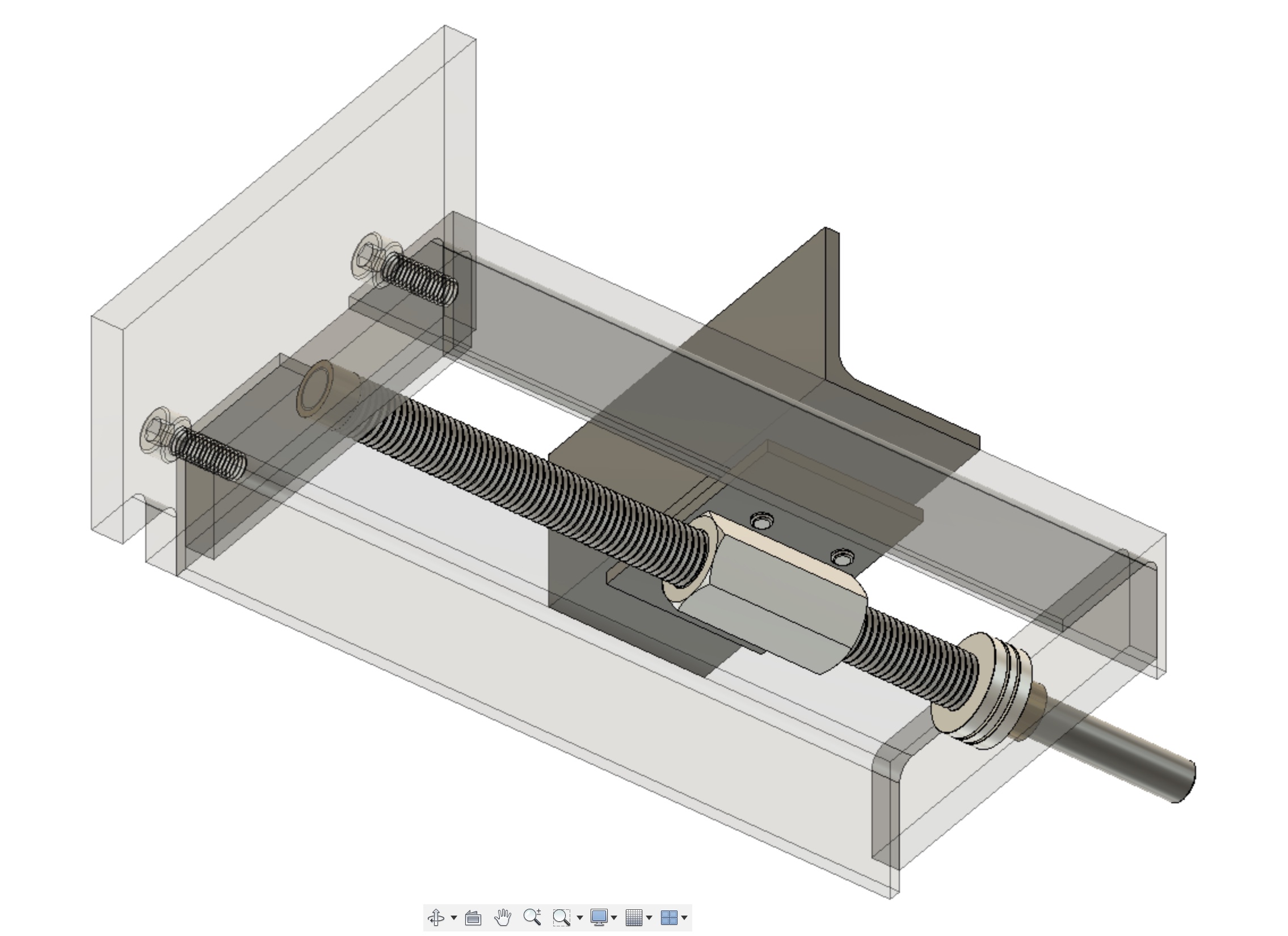

kreslím si svěrák pro pásovou pilu, jsem asi tak u šesté verze, momentálně se kloním k posuvovému šroub schovanému v těle. Made in Polák (a samozřejmě i ten druhej :)) ukládají šroub do axiálních ložisek. Dělá se to i nějak jinak? Nevím proč mi tam přijde kuličkové ložisko zvláštní.
Dík, T.
PS: Název tématu je obecnější, pravděpodobně nezůstane pouze tohoto dotazu.

Ložisko postatně zvyšuje účinnost při dotažení. Ložisko je použito i ve strojních svěrácích (Vihorlat, Michalovčák). Ložisko je dobrý vložit do sestavy i při stahování závitovkou při různých demotážích.

axiální ložiska používám na všech stahovácích v autoopravárenství....stahováky většinou tvořim z toho co je pod stolem a bláto by se v dosedacích plochách brzo třepilo
Příspěvky: 7448
13. 3. 2021, 6:49
no protože za pár korun za ty dvě ložiska to máš vyřešený
a až ti za 10 let odejdou tak koupíš za 100,- nový
axiální proto, že 99,9% zatížení v tomto případě je axiálních
radiální složku - vlastní váhu šroubu - chytí i to axiální ložisko
v tom prvním videu má celkem elegantně vyřešený i radiální uložení
nějak tu sestavu doklepe kam potřebuje, pak na to vnější ložisko navlíkne kroužek a poheftuje ho
funkční kutilské řešení

Aha, díky pánové!
testone píše: 13. 3. 2021, 6:49 axiální proto, že 99,9% zatížení v tomto případě je axiálních
No jasně, blbě jsem to napsal, myslel jsem spíš proč a jestli kuličková - proč axiální pro mne zase až taková záhada nebyla :D
T.

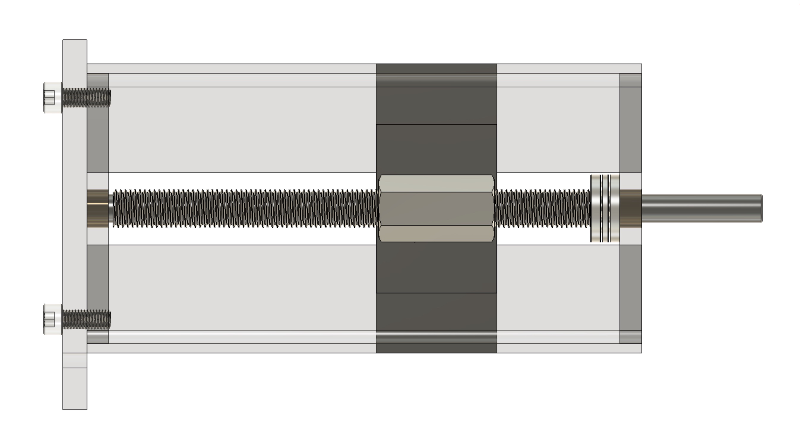

Díky, Milane, hezké, kdyby to vyloženě letělo kolem, asi bych se toho ujal, ale mám to dost z ruky a je to dost vzdálené tomu, co bych rád.
Šroub jsem si vymyslel takto:
Je to nakreslené s M16x2, ale to asi ještě změním na Tr cosi.
T.
