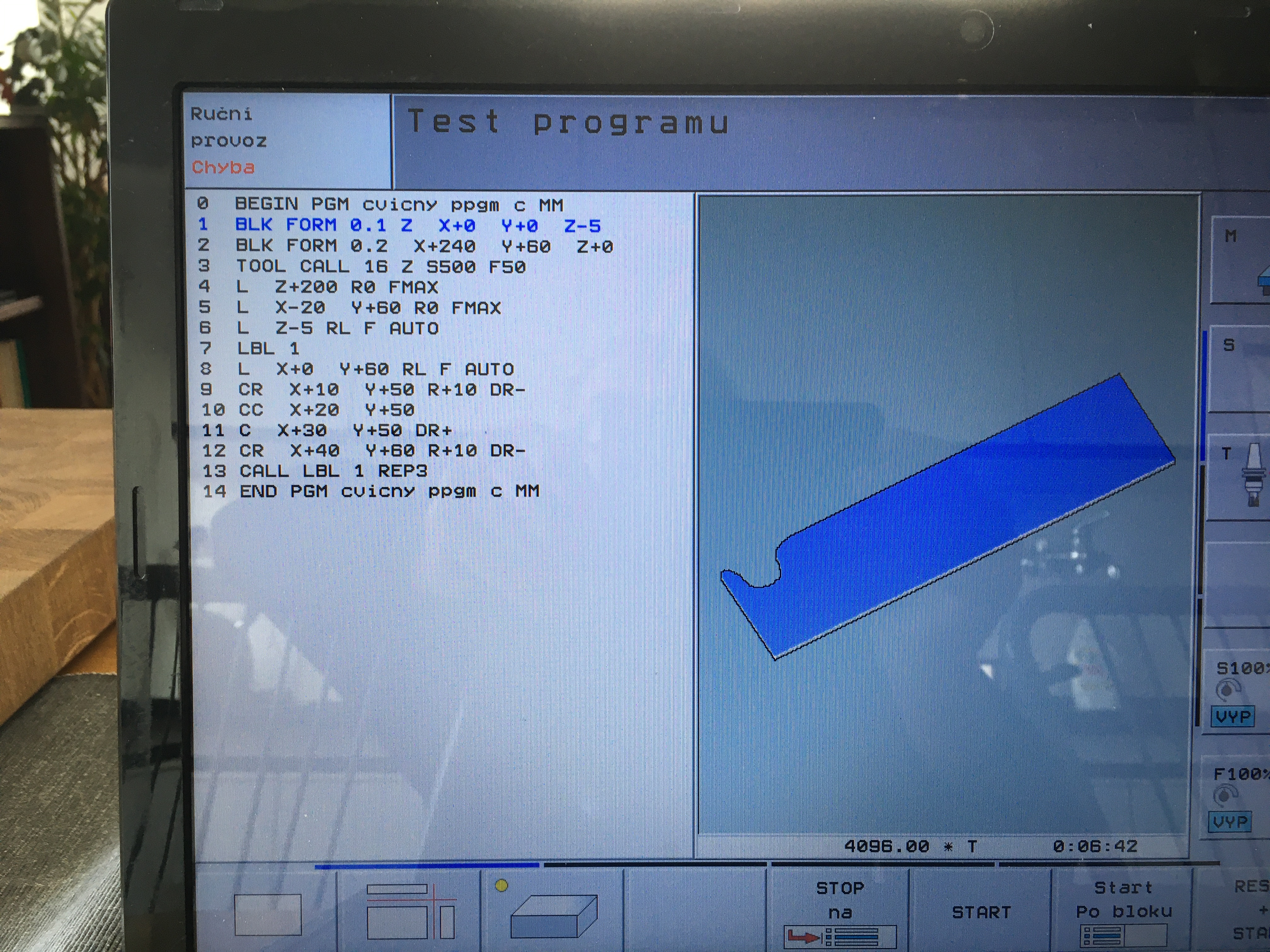

udelam jeden zub (detail na obrazku ) a nevim kde dat přesně LBL opakovani proramu

kamilch píše: 25. 3. 2021, 10:04 udelam jeden zub (detail na obrazku ) a nevim kde dat přesně LBL opakovani proramu
na takovým místě aby to šlo a aby to bylo výhodný z hlediska chodu pgm

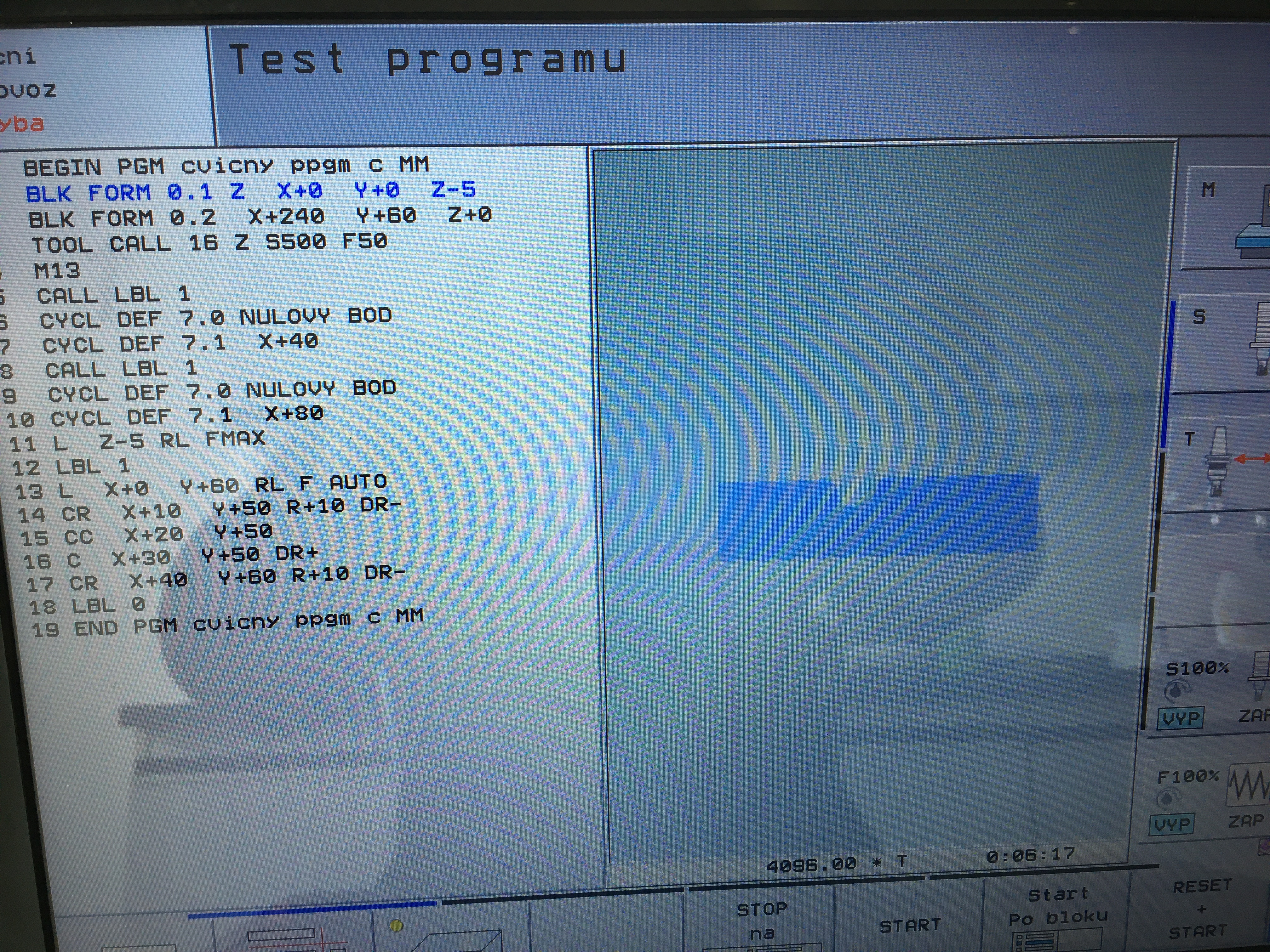

Zdravím tak jsem to zkoušel a nejde mi to ,nevím jestli tam má být to LBL 1 několikrát ,to program nebere a ukončení opakování má být Lbl Call ale to tam vůbec nemáte .jestli to dobre chápu tak když budou 3zuby tak posunutí nulového bodu bude 3x a Lbl 1 tak 3x? Nějak se v tom ztrácím

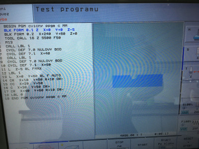

Tak ještě jsem to zkoušel a jde mi udělat jenom jeden zub dal nevím ,dávám foto vždycky to načte ten poslední call Lbl

Nemáš to najeté v materiálu. Z-5 máš na konci PGM. funguje to, ale první čep ti to nezobrazí protože ho vyfrézuje kdesi ve vzduchu. A dej pryč tu korekci z řádku Z-5 :wink:

26. 3. 2021, 12:20
Jo diky už to funguje .
